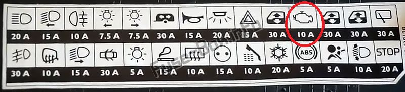

J'ai refait des mesures.
J’arrête la voiture, je verrouille les portes mais au bout de 20 mn, j'ai toujours 0,4 A a la masse.
J'ai retiré les fusibles un a un, et lorsque j’enlève le fusible 11, l’ampérage a la masse tombe a 0,007.
Je le remets et rien ne bouge.
C'est comme si la voiture ne s’arrêtait pas complètement ... ??
Je ne trouve aucun schéma électrique sur le Renault Espace me permettant d'identifier ce que le fusible F11 protège.
Y a-t-il un relais ??
Est-ce qu'en enlevant et remettant le fusible "auxiliaires" j'ai cramé autre chose ??
Si quelqu'un peut me donner l'info ou a déjà eu ce problème, ce serait vraiment génial.
