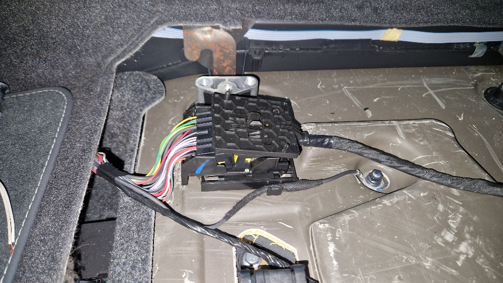

En effet, sur le nouveau siège (récupéré dans une casse) la fiche du prétentionneur était coupée alors j'ai récupéré la fiche avec un morceau de faisceau de 5cm sur mon ancien siège que j'ai ressoudé sur le nouveau siège pour pouvoir faire le raccordement. Je précise que cette partie du faisceau du siège est du fil torsadé (je ne sais pas si ça à une importance). J'ai procédé en dénudant les fils puis en les reliant à l'aide de soudure à l'étain puis recouvert de gaine thermoformable.
Après avoir tout remonté et essayé le véhicule pendant 15 minutes, au prochain redémarrage le défaut Airbag est apparu.

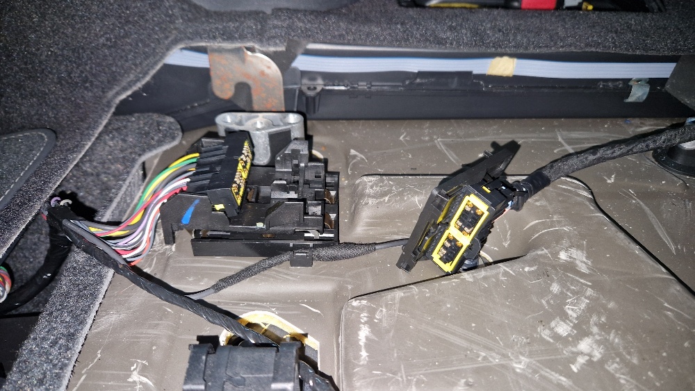

J'ai contrôlé la continuité des fils du bout de la fiche du prétentionneur jusqu'à la grosse connectique qui se trouve sous la moquette du plancher sous le siège mais rien à faire impossible d'effacer le défaut, il revient systématiquement dès lors que je l'efface à la valise.
J'ai aussi contrôlé la continuité de chaque côté (entrée et sortie) du gros connecteur sous le siège et il y a bien contact.
