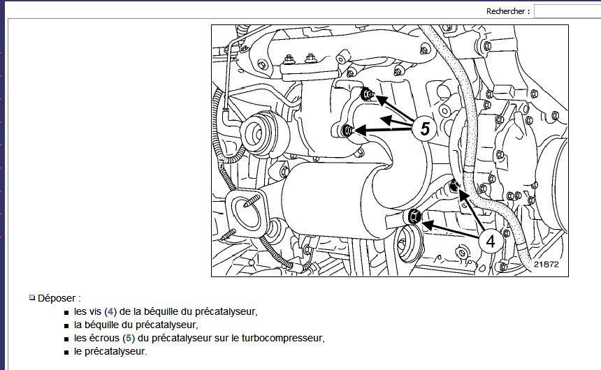

j'essaye de changer le turbo sur mon espace4 2.2 DCI 150CV moteur G9T-742 mais impossible d'acceder à l’écrou (celui du bas ) sur la fixation entre le catalyseur et le turbo
Sur la RTA il dise juste de démonter les écrous.
Quelqu'un connait-il un truc ou une astuce pour y parvenir

Franchement mon mécano du coin a vraiment batailler pour l’écrou il a reussis avec une position vraiment difficile mdr.
Je dirais si tu veux vraiment faire sa proprement car pour le reposer c'est aussi la galère la bête pèse son poids et il faut la tenir a une main le temps de le remettre en place etc, donc le plus facile est de démonter la face avant et de tirer le moteur ( c'est du boulot effectivement mais tu feras du travail propre )
