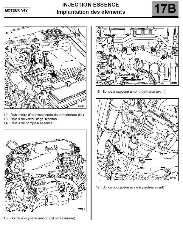

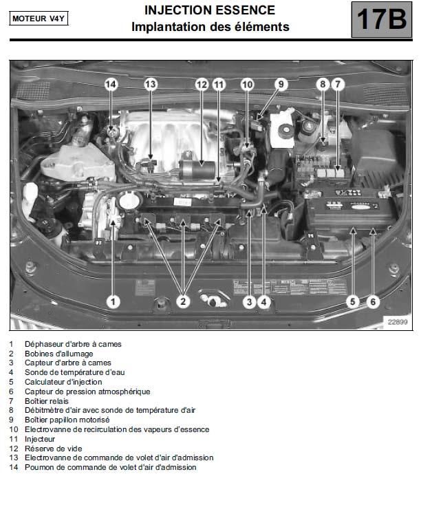

Les bougies sont au fond des puits de bobines : Cf. extraits de doc ci-joints (attention ! : ils n'ont mis qu'un banc de cylindres sur les illustrations ==> ne pas oublier le symétrique).
Par contre il faut le "produit blanc" qui est censé faire la continuité électrique entre la bobine et la bougie.
