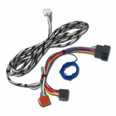

Mais malheureusement le cable n'est pas dedans!

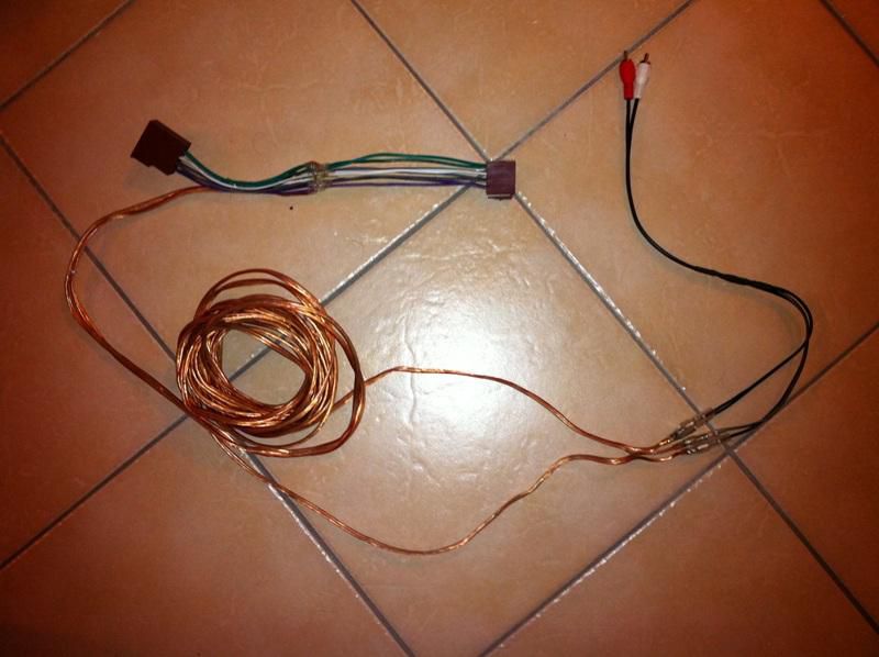

Pour faire "simple", il te faudra fabriquer un cable tel que celui-là :
Sauf qu'au lieu de mettre des prise RCA comme moi il faudra que tu mettre des cosses "ronde" qui rentre dans la prise blanche
Le principe de ce faisceau est de s'intercaller entre les HP de la voiture et la prise ISO de l'autoradio de façon à sortir une ligne parallèle...
En gros ca ressemblerai à ca:
