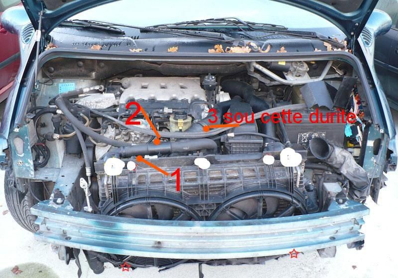

bonsoir, je viens de changer mon radiateur que j'ai acheter chez oscaro, mai je voudrais savoir ou se situe les vis de purge pour le chauffage, et le nombre de vis de purge, merci
Bonsoir
Tu en trouveras normalement sur les durits qui vont vers les aérothermes de l'habitacle, de chaque coté, et parfois une autre sur la durit qui est entre le radiateur et le bloc moteur.
J'en ai parlé là, tu as les images sur un des posts
Ah, j'oubliais, la position varie selon que ton turbo soit refroidi par LDR ou par air ... le changement de méthode s'étant fait en 1998, c'est à toi de scruter un peu les endroits des purges
