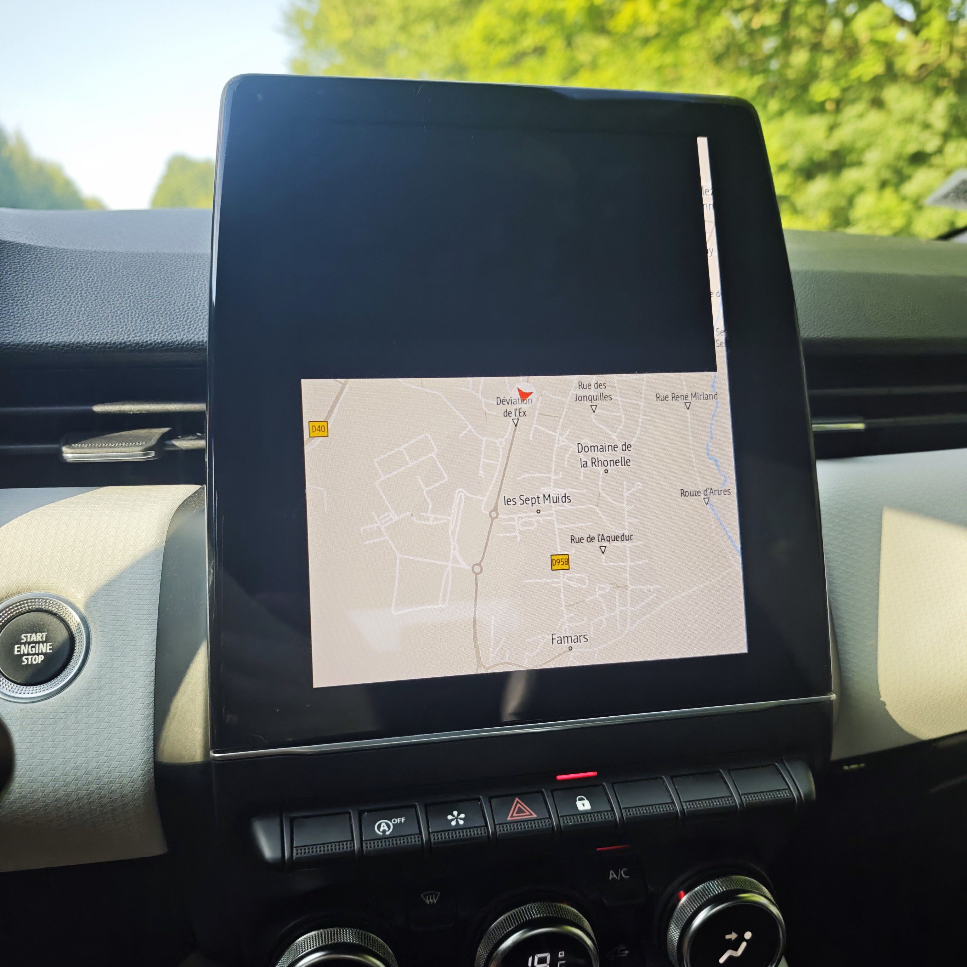

Je lance cette discussion car j'ai du mal à configurer complètement le nouvel écran 9,3 pouces, qui remplace un écran 7 pouces, sur CLIO V 2021.
J'ai parcouru la discussion n° 956, mais je n'ai rien trouvé qui puisse m'aider.
Le nouvel écran est correctement reconnu ; je n'ai pas de double affichage, mais c'est toujours l'interface du petit écran.
Si je passe du mode paysage au mode portrait dans l'IHM, l'écran de démarrage de Renault est parfait, mais très long. Une fois démarré, il affiche la carte GPS, avec un grand rectangle noir en haut de l'écran.
À ce stade, l'écran tactile fonctionne, mais rien d'autre : pas de multi-sens, etc. De plus, au bout de 30 secondes, l'appareil redémarre. Et cela continue…
Dans l'IHM, j'ai également activé les boutons de menu, mais je ne vois pas ce qu'il faudrait faire d'autre pour que cela fonctionne correctement.

ben il n'a visiblement pas fini
il a la moitié de l'écran allumée...
