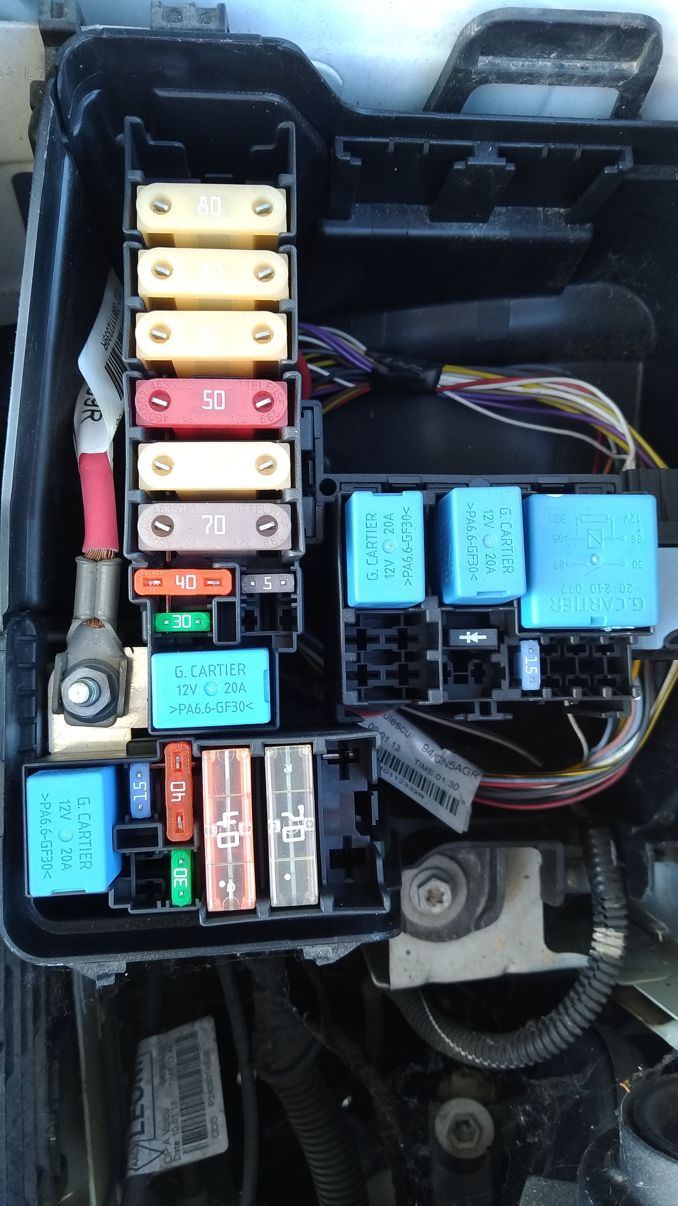

Sur ma Clio 4 de 2013 j'ai remplacé le moteur d'essuie-glaces d'origine par un moteur neuf Metzeger car les essuie-glaces ne fonctionnaient pas assez vite même à vitesse maxi, mais aussi parce que lorsqu'ils revenaient en position de départ ils se mettaient à trembler jusqu'à ce que je coupe le contact...
Mais le remplacement du moteur n'a pas résolu les problèmes, il semblerait donc que ça vienne du relais. Est-ce que quelqu'un saurait me dire lequel c'est sur la photo? Merci d'avance pour votre aide.

Pour le relais à mon avis c'est le plus gros. Le seul moyen c'est d'être à 2. Un pour faire fonctionner le commodo , l'autre pour mettre la main sur le relais pour ressentir les déclenchements.
