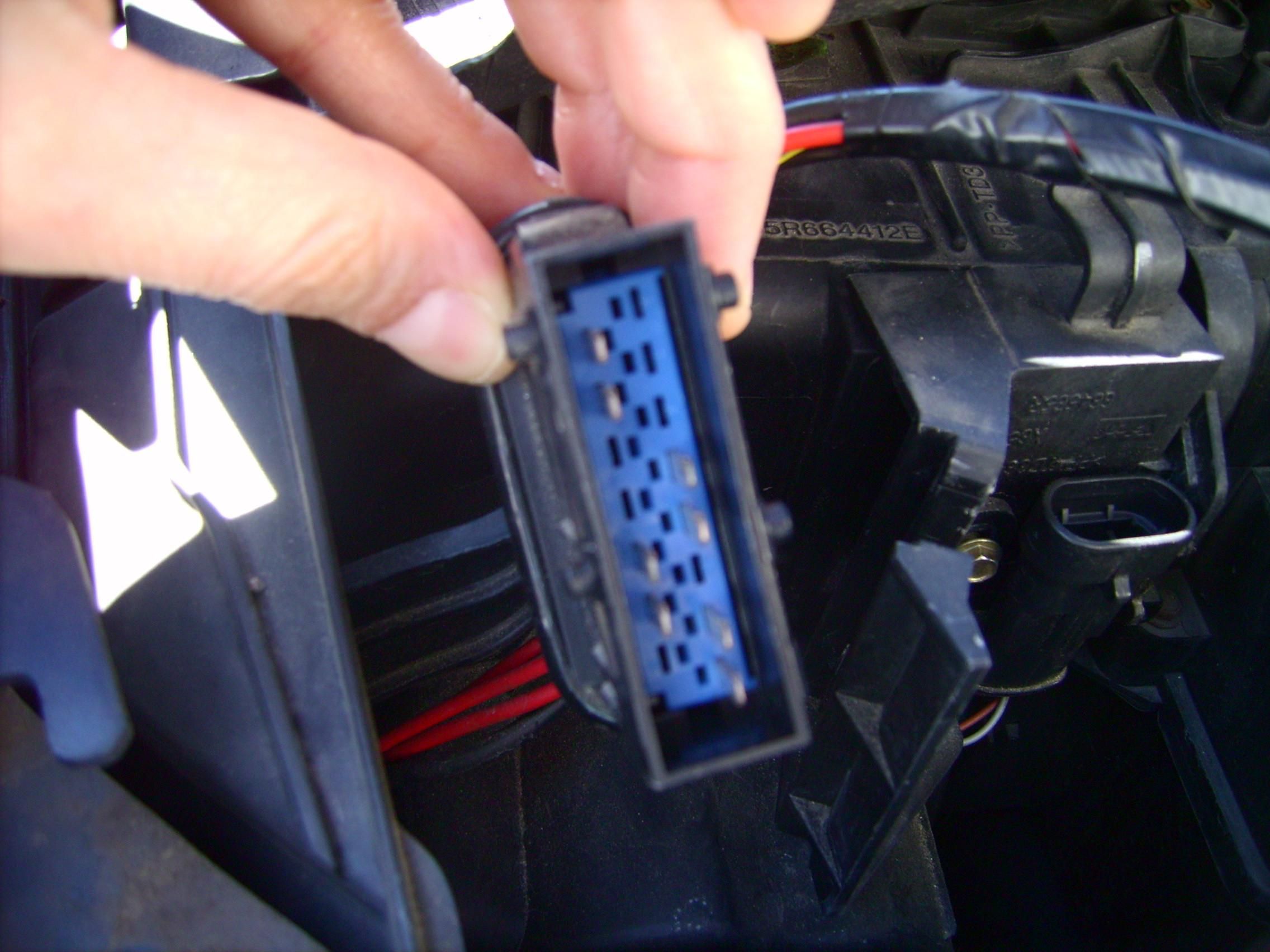

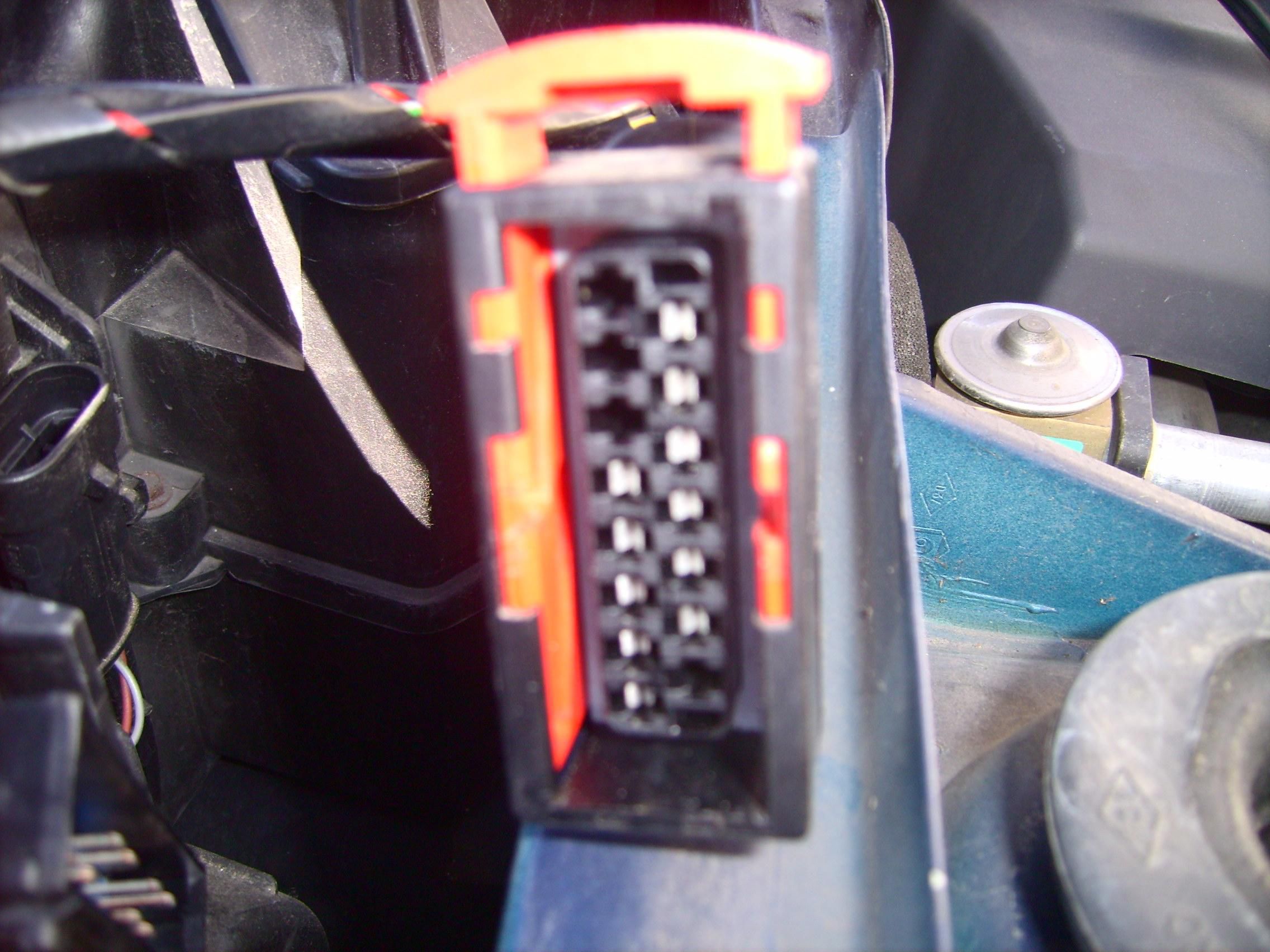

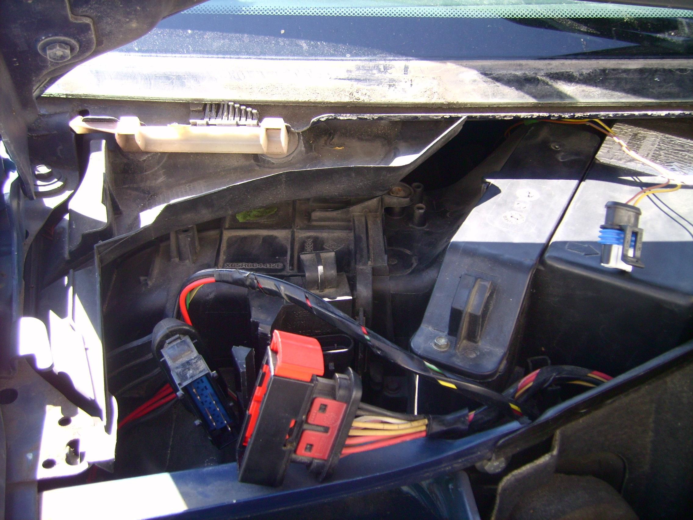

Alors apres essaie et bien je dirai que ce n'est pas très concluant.
En démontant sous l'essuie glace du côtépassager: voilà ce que je trouve
Bon visiblement ce n'est pas là d'ou vient le probleme car pas trace du fameux trisistor ...
Ma question est : serait il derriere le tableau de bord côté passager?
ENSUIE Je précise que la ventilation habitacle marche a fond, meme sur position off. et QUE la climatiqation idem: ne s'arrête pas... MERCI D'avance
Lun 01 Juin, 2009 10:06
Moi je pencherais plutôt pour un soucis sur la platine de régulation quand même
Lun 01 Juin, 2009 11:06
OH JOIE
Bon mais le motoventilateur est sous l'essuie glace côté passager ou derriere le tableau de bord côté passager?
Vive les clio 2002
tomi
Tu as trouvé tout ça débranché ??
Lun 01 Juin, 2009 12:06
NON, non je les aies débranchés pour les prendre en photos
tomi
Lun 01 Juin, 2009 18:06
Et bien le boitier est au bout d'une des deux prises .
