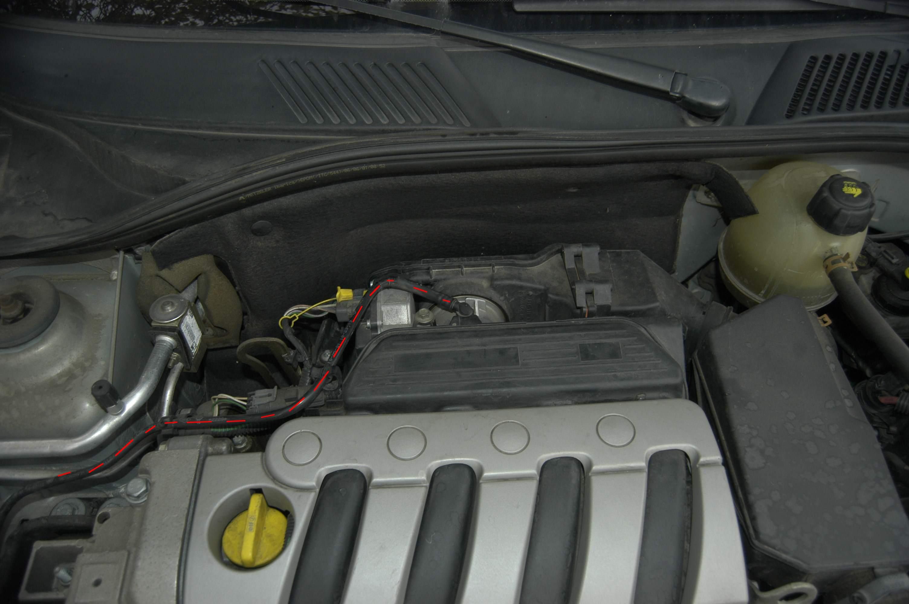

une canalisation s'est déconnectée dans le moteur entrainant une brusque accélération du moteur ; pouvez-vous me dire son nom (elle est en pointillés rouges sur la photo jointe) et si la réparation du connecteur sur le moteur (avec un joint torique vert" est onéreuse.

c'est le tuyau de ton canister, bricole le pour essayer sinon ca ne doit pas couter cher

J'avais déjà bricolé (shatterton) le connecteur pour pouvoir aller au garage. Ils m'ont commandé le tuyau (le connecteur étant moulé il ne peut pas se changer).
Merci encore.
