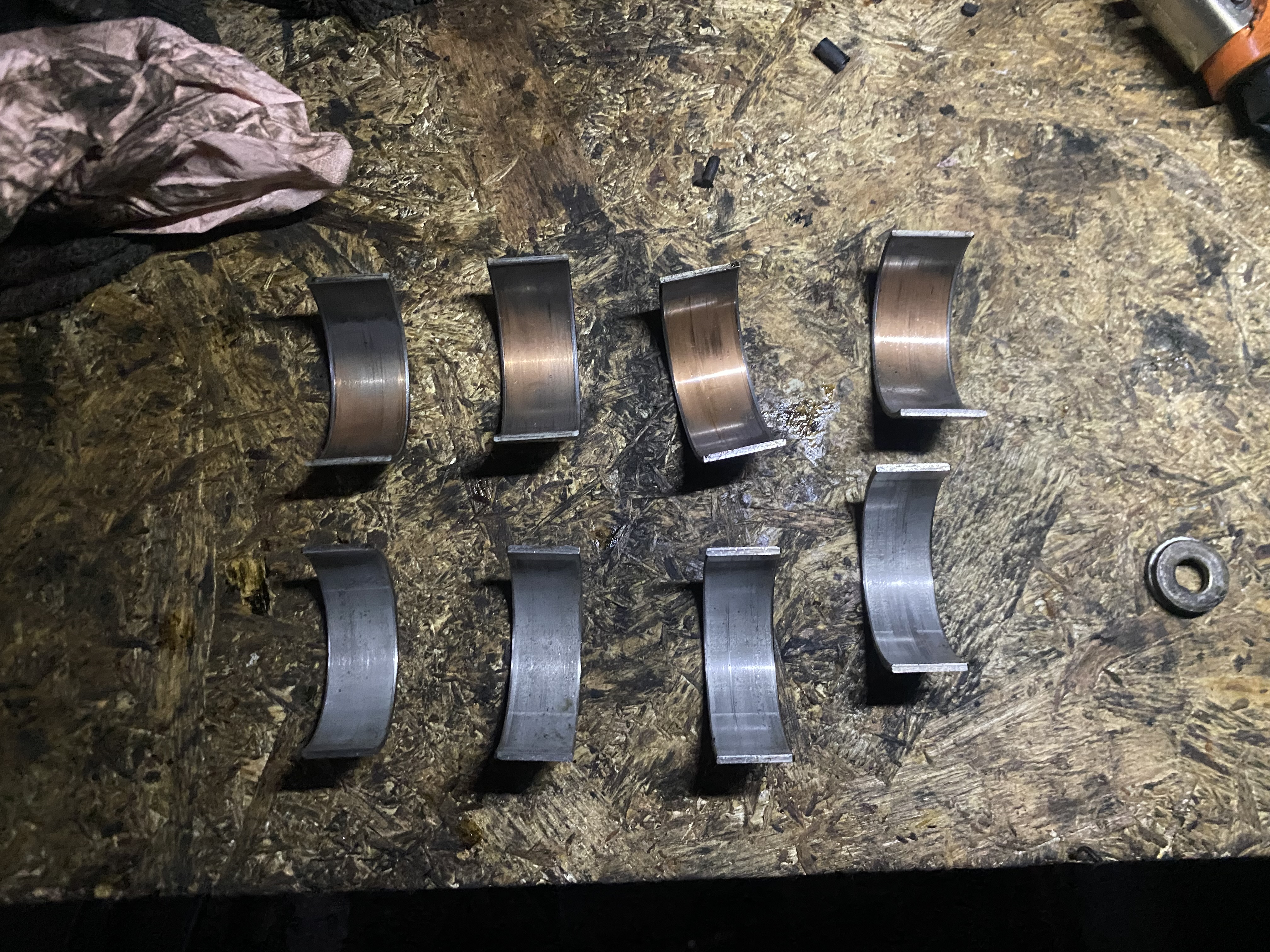

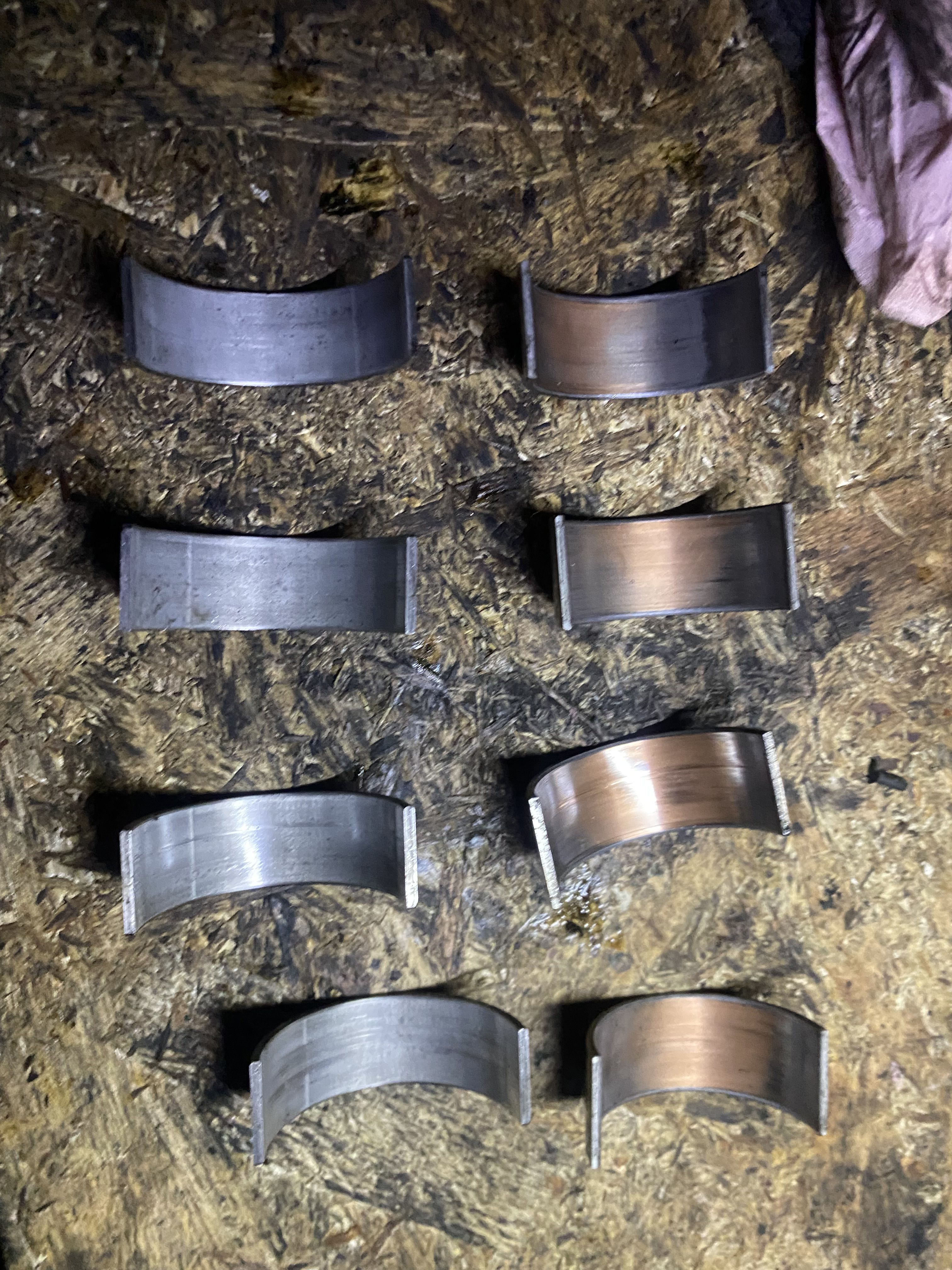

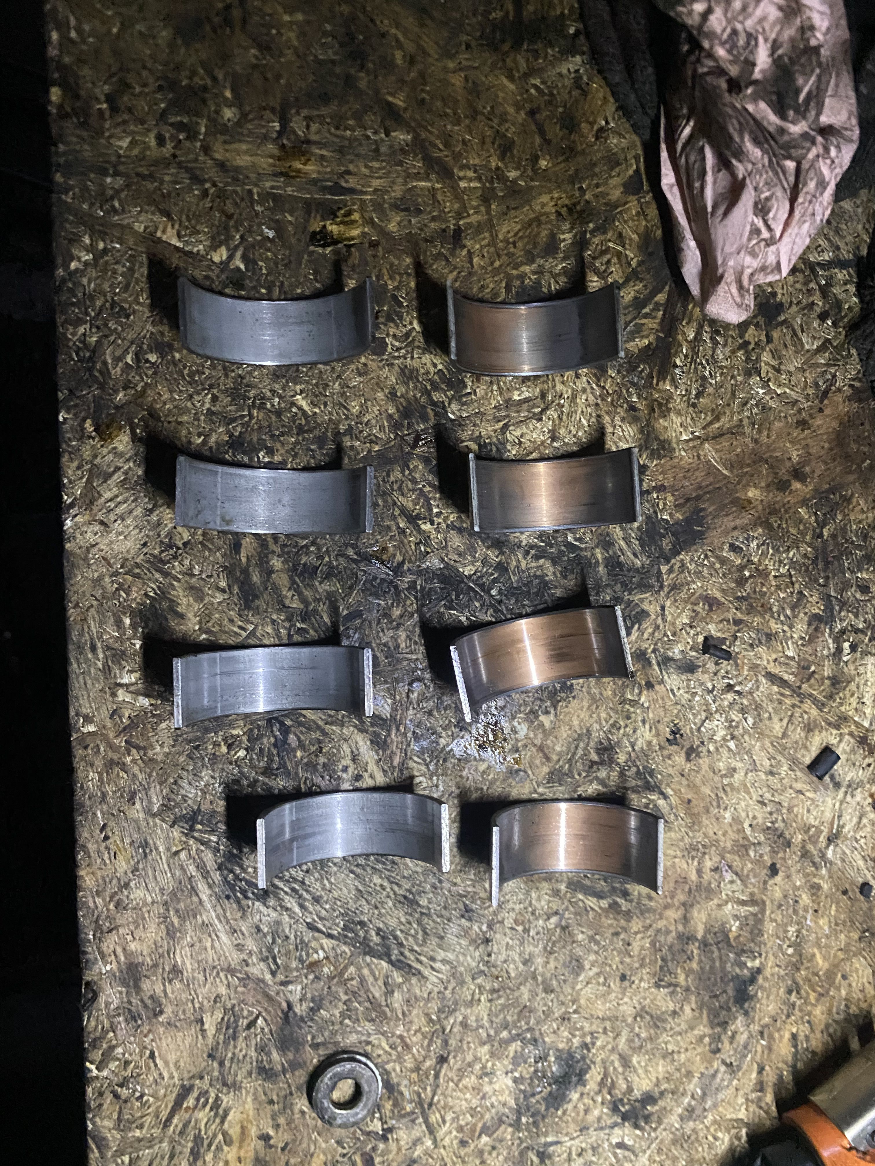

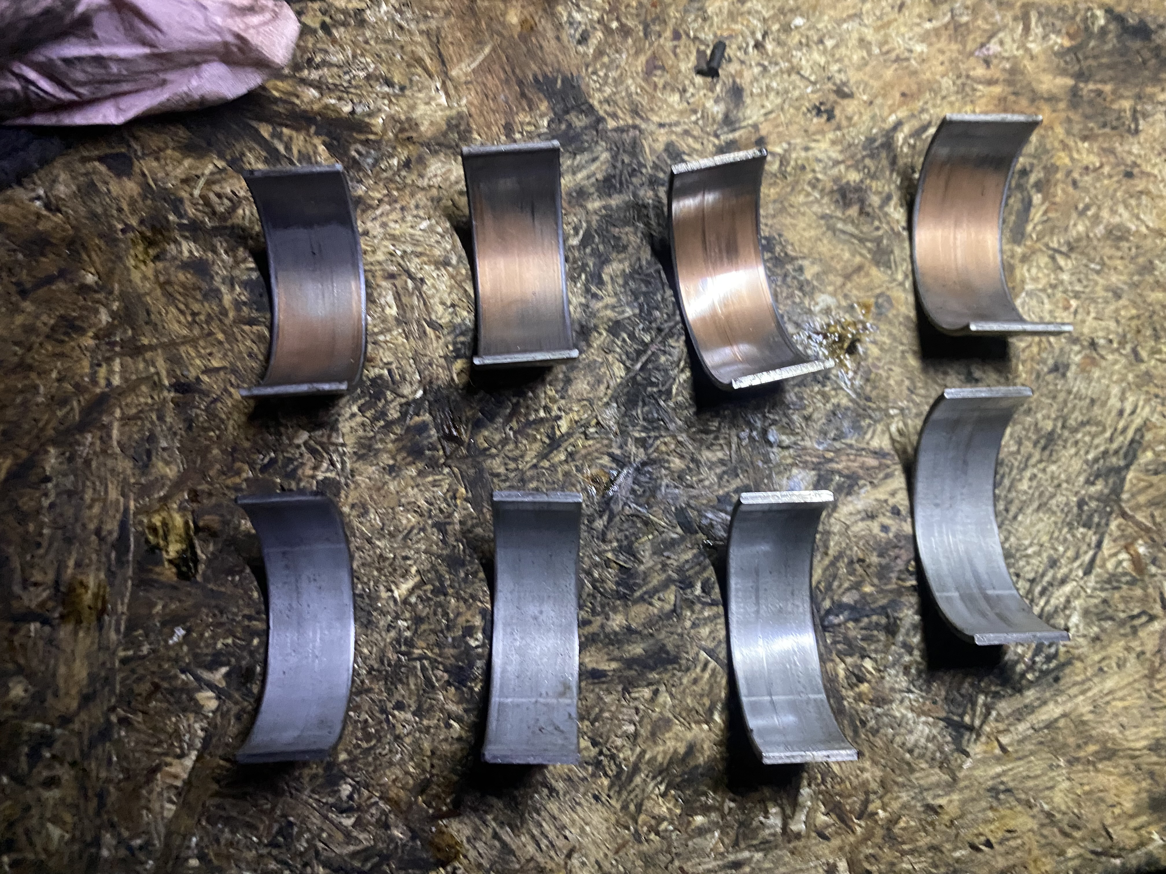

Bonjour, j'aurais voulu savoir si quelqu'un pourrais me donner son avis concernant c'est coussinet de bielle , est ce que je dois les changés ou non
j'aimerais avoir un deuxieme avis , sachant qu'ils sont pas rayez , et pas de jeux dans le vilebrequin
Sam 27 Dec, 2025 23:12
Celui en bas à gauche à l'air un peu entamé, mais le reste est beau
Mais bon, rendu à avoir tout démonté, ce serait dommage de pas remettre des neufs pour repartir pour un autre 300 000 km
Dim 28 Dec, 2025 10:12
Bonjour, c’est l’impression que sa donne , mais ils ont tous la même epaisseur, et au toucher aucune rayure , ni coussinet , ni bielle, ni vilbrequin, après je les est démonte parce que j’ai refait le moteur à neuf , j’ai changer le bas moteur et je les est démonte pour être sur qu’il n’on rien , voilà tous
