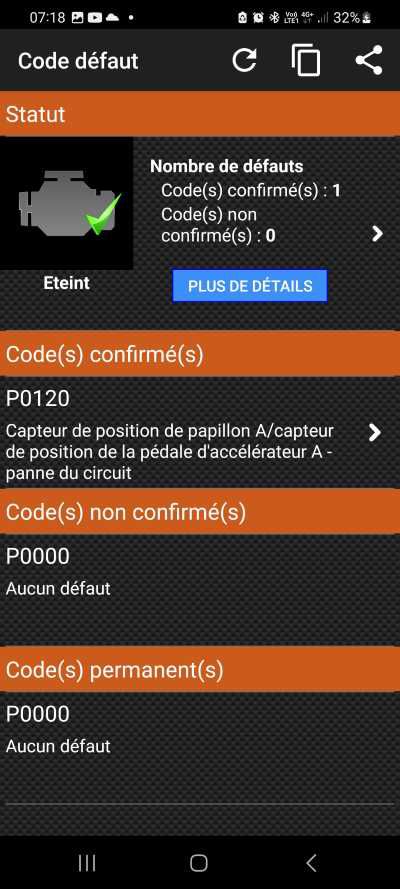

j'ai fais un Diagnostic et j'ai un défaut P0120.
Après des tonnes de recherche, je ne trouve personne qui à mon symptôme d'accélération du régime moteur et quand je freine la voiture reprend son régime normal.
