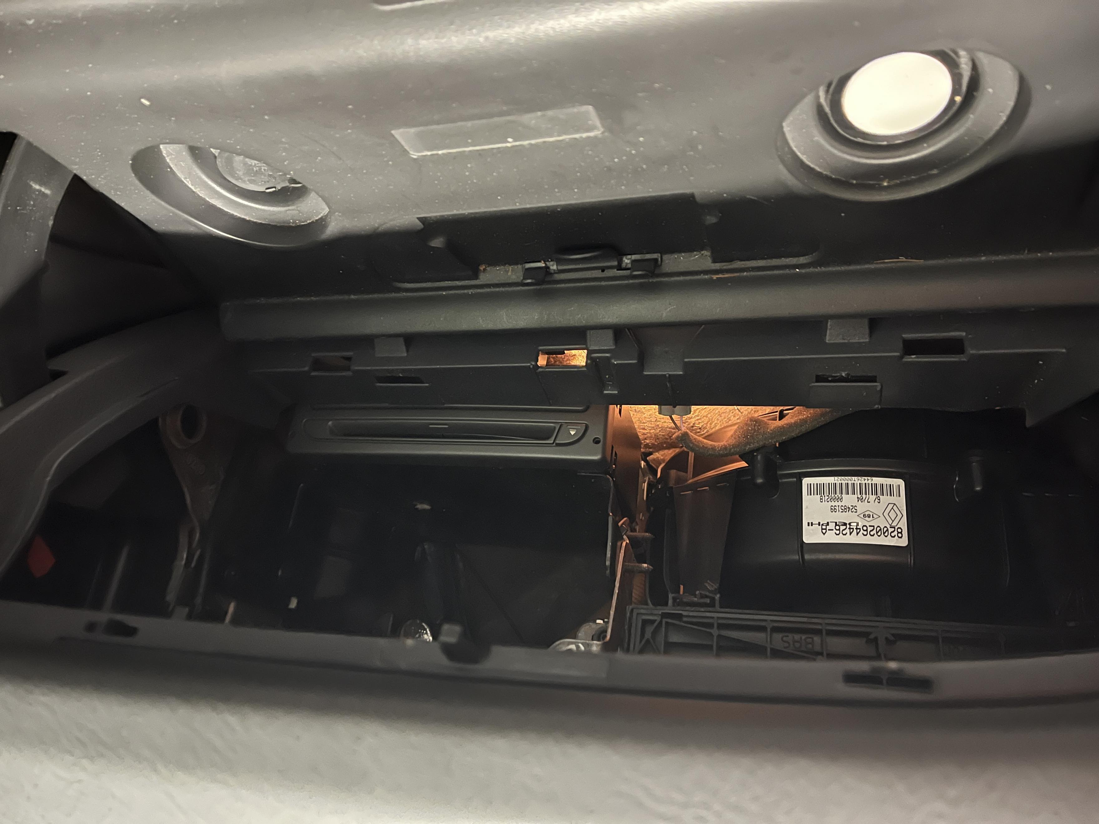

J'ai une laguna 2 de 2003 avec un systeme cabasse/carminat.
L'écran fonctionnait puis de maniere aleatoire, puis il c'est éteint completement.
La radio fonctionnait encore
en octobre 2024 on a changer la batterie suite a une panne et j'ai plus de radio du tout
j'en suis :
- écran noir
- le lecteur carminat dans la boite a gant a l'air de fonctionner (bouton eject orange) quand je met un cd (navigation ou langue) il a l'air de le lire
- qaund j'appuie sur les boutons du poste radio, il se passe pas grand chose, certain font un "bip" genre bip d'erreur
-j'ai essayé de remettre le code psote (que j'ai trouver sur internet..est ce le bon? par rapport au pré code du poste) il se passe rien non plus
Help me .. les trajets sont longs sans musique
je suis pas contre racheter quelque chose mais que dois -je racheter: l'écran, le poste, la navigation?
Comment je fais pour savoir lequels ne marche plus ?
Merci pour votre aide et ma belle laguna!

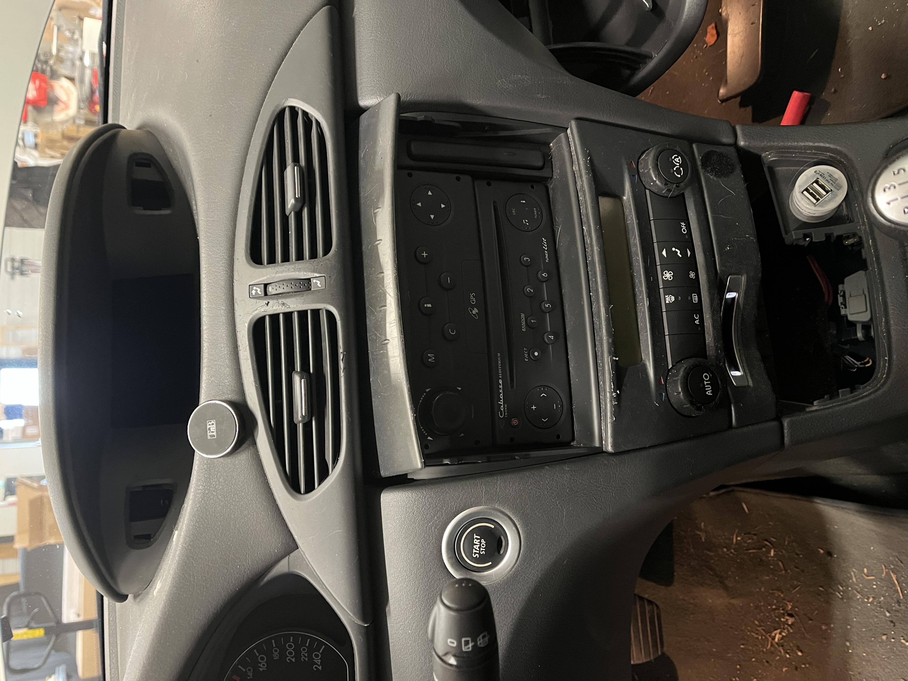

Tu pourrais nous faire une photo de toute ton installation.
Tu as un chargeur cd en plus de l'ampli ?
Lun 17 Nov, 2025 14:11
Et voila les photos
Non j'ai une fente pour les Cd sur la façade du poste

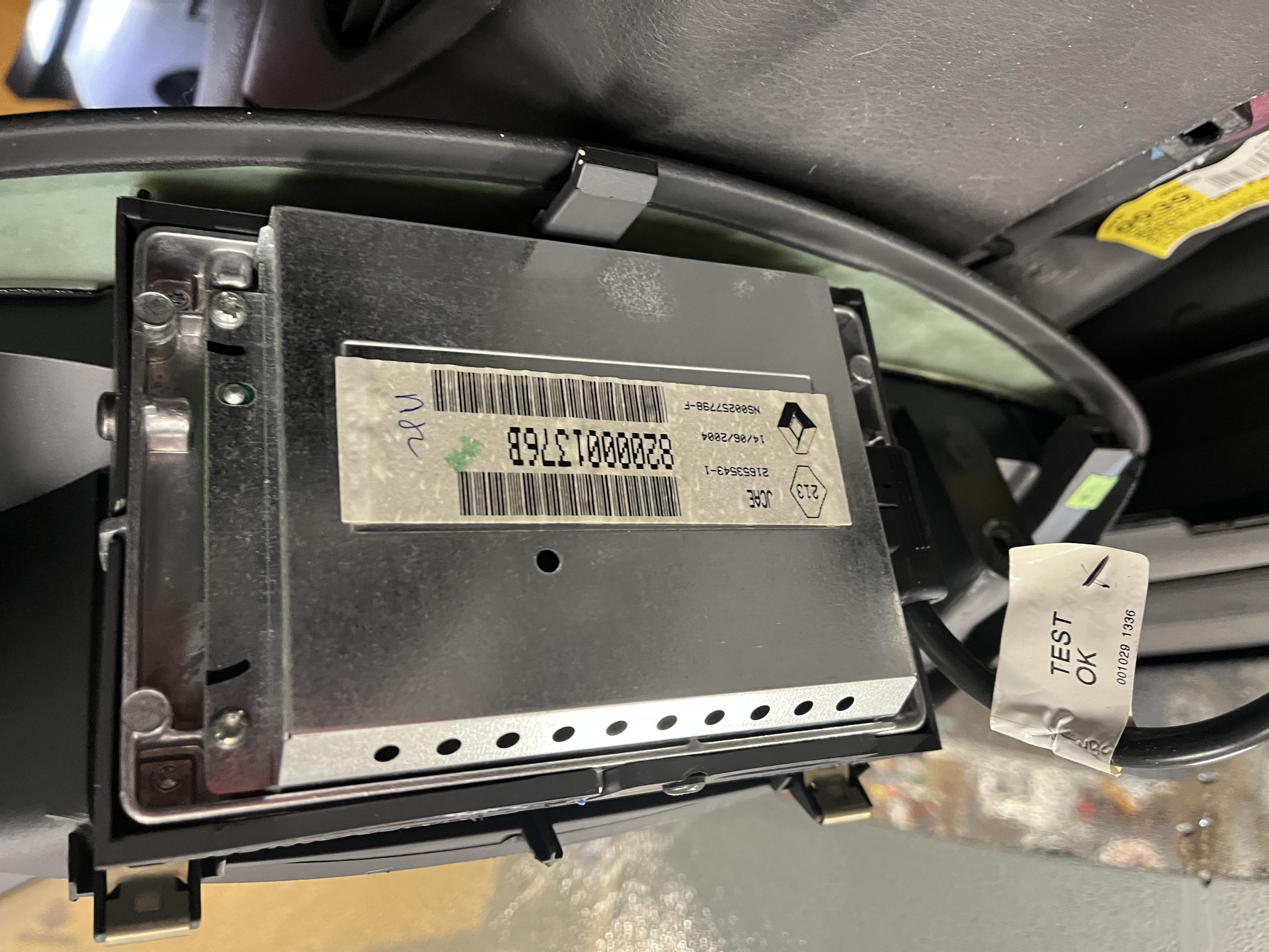

C'est un CNI1 : Carminat Navigation Informé 1.
La plupart du temps, c'est l'unité CD qui se trouve dans la boite à gant qui crame. Elle est responsable de l'affichage vidéo.
Ça peut valoir le coup de la remplacer... mais pas pour récupérer le GPS qui est vraiment vieux.
Tu peux tenter de rentrer à l'aveugle le code. Mais c'est un coup à bloquer le poste. La procédure est dans la notice du poste (je ne la connais plus de tête)

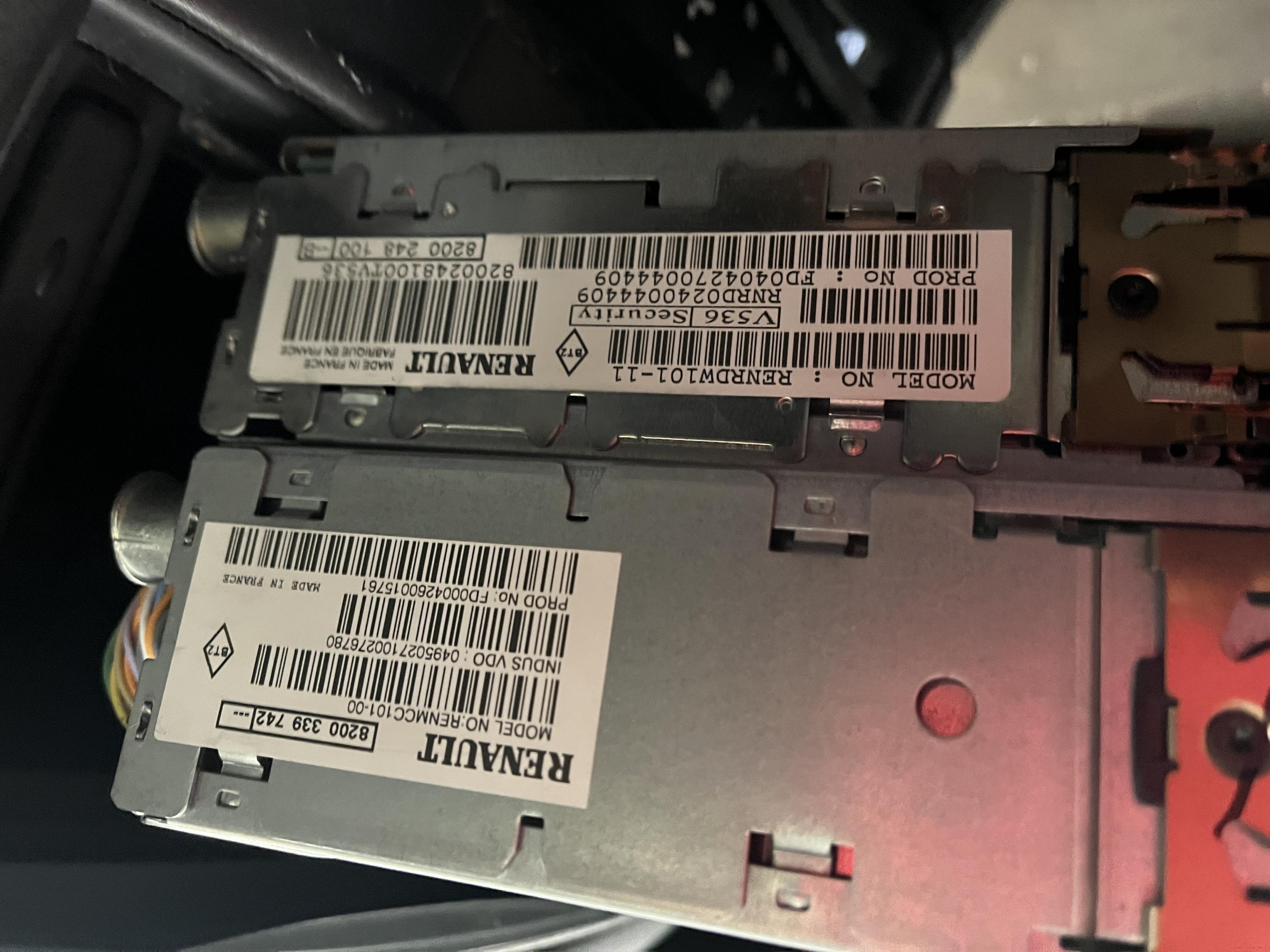

Le tuner-list : autoradio peut être remplacé par n'importe quel autoradio muni de prise ISO.
Vu l'âge de la voiture et de ton installation, c est le choix que je ferai. Un poste d'entrée de gamme t'apportera le bluetooth et modernisera ta voiture

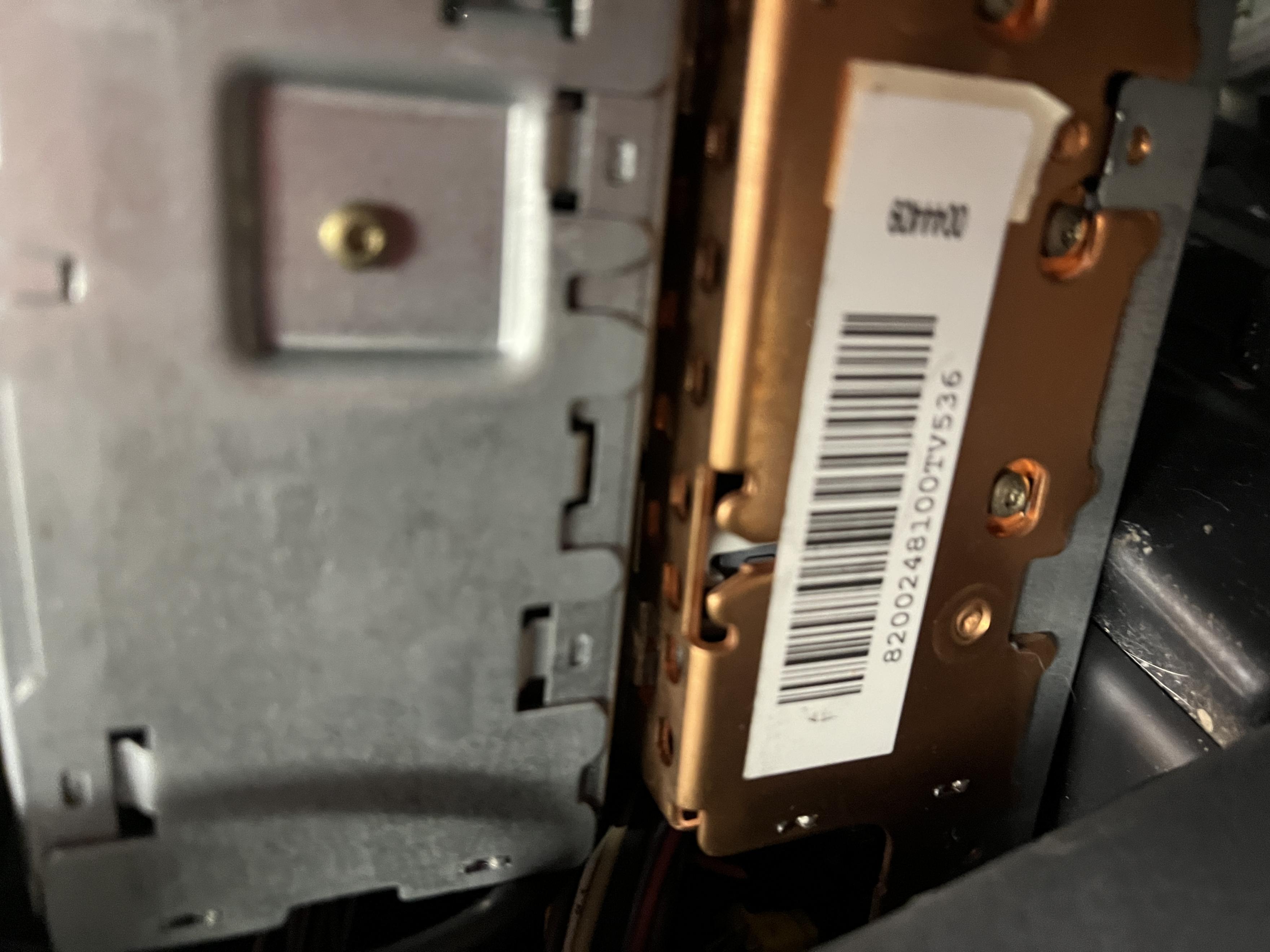

On m'avait dit (feuvert je crois...?!) par contre que le changement de poste était compliqué parce qu'il y avait une prise spéciale derrière celui ci justement du a la connexion avec le gps et que les postes standard etaient pas equipé.
C'est cette fameuse prise iso? parce qu' effectivement, si je peux mettre un poste plus recent, c'est pas plus mal !
Mer 19 Nov, 2025 10:11
Alors feu vert se trompe. Je connais parfaitement ce système pour l'avoir installé sur ma voiture
Le tuner list : le poste sous l'unite centrale de communication (boîtier avec une molette et 6 boutons servant pour le gps).
C'est les prises arrière du poste que tu as sur ton poste. Tu peux aller voir feu vert avec ça.
Ce qui communique avec le GPS c'est la prise jaune. Elle peut être débranchée.

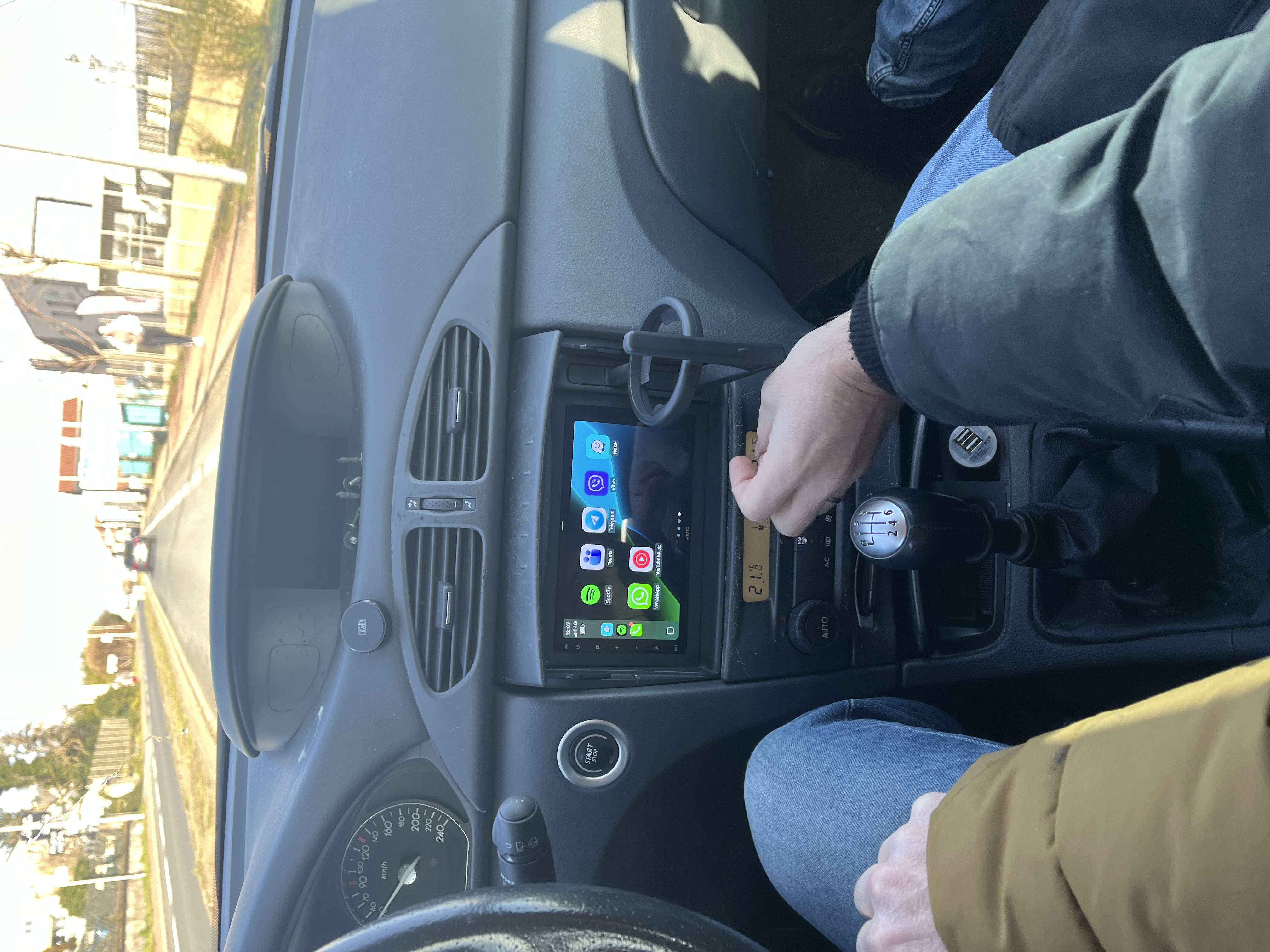

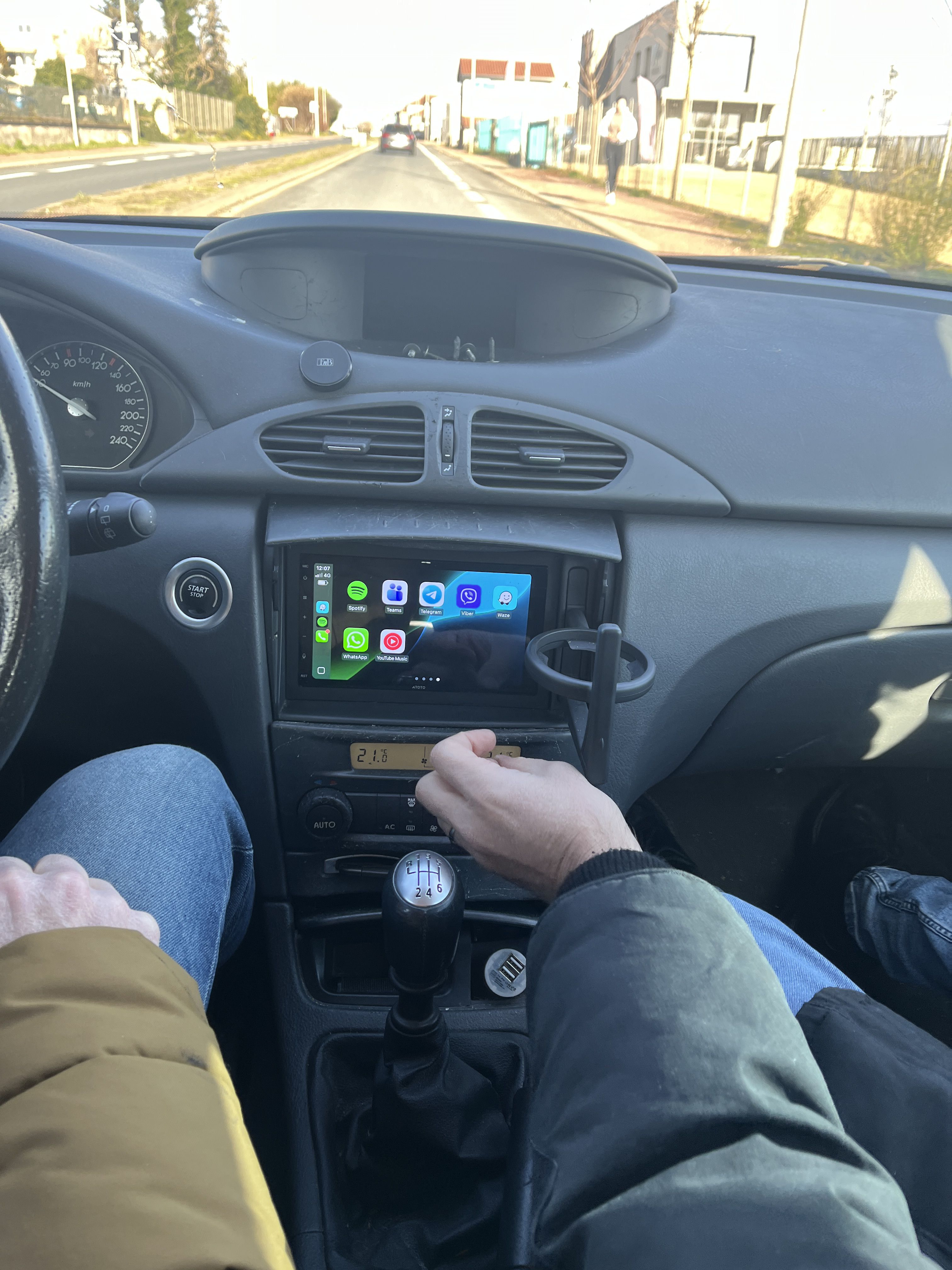

Merci pour vos conseils, ca fonctionne!
du coup j'ai maintenant un poste 2 DIN avec apple carplay et spotify dans ma belle lagougou!!
Merci les gars !
