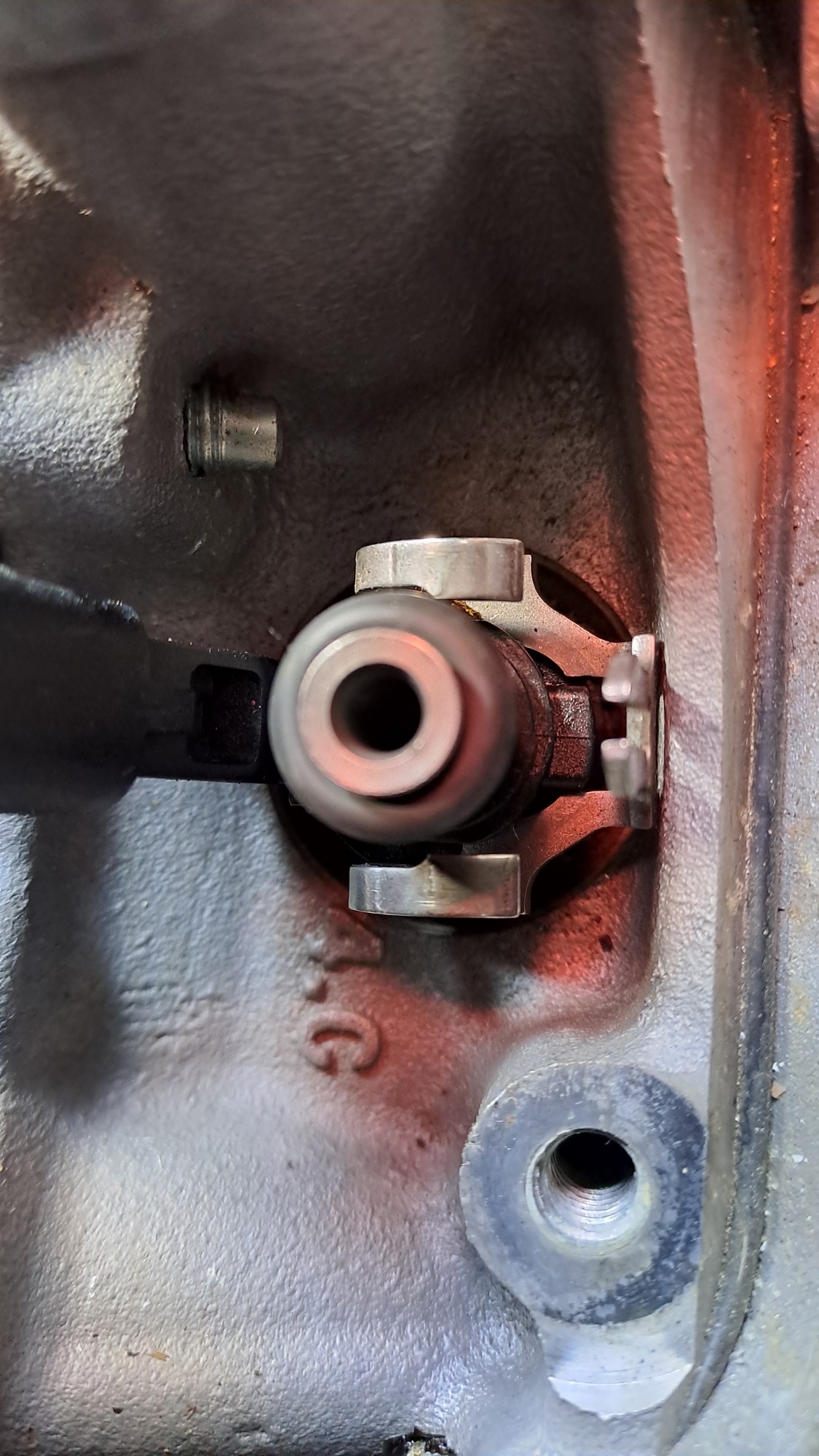

Apres un long remisage de mon véhicule (10 mois) en raison dé déplacement s fréquents,
j'ai voulu le remettre en service cette semaine.
Problème : il démarre assez difficilement (injection désamorcée ?) puis tourne mais sur 3 cylindres.
J'ai changé les bougies, fait des tests avec les bobines, mais rien n'y fait...
Il semble que l'injecteur 1 soit déficient (celui le plus à gauche, quand on est face au moteur, capot ouvert).
J'ai démonté la rampe d'injection, et je trouve une espèce d'agrafe un peu bizarre, et j'essaie de tirer sur le haut
l'injecteur, il bouge un peu, mais ne vient pas.
Avez vous une idée de comment il faut faire, retirer l’agrafe, utiliser un outil particulier ?
je mets une photo de la vision de l'injecteur du dessus, une fois la rampe démontée.
merci de votre aide.
