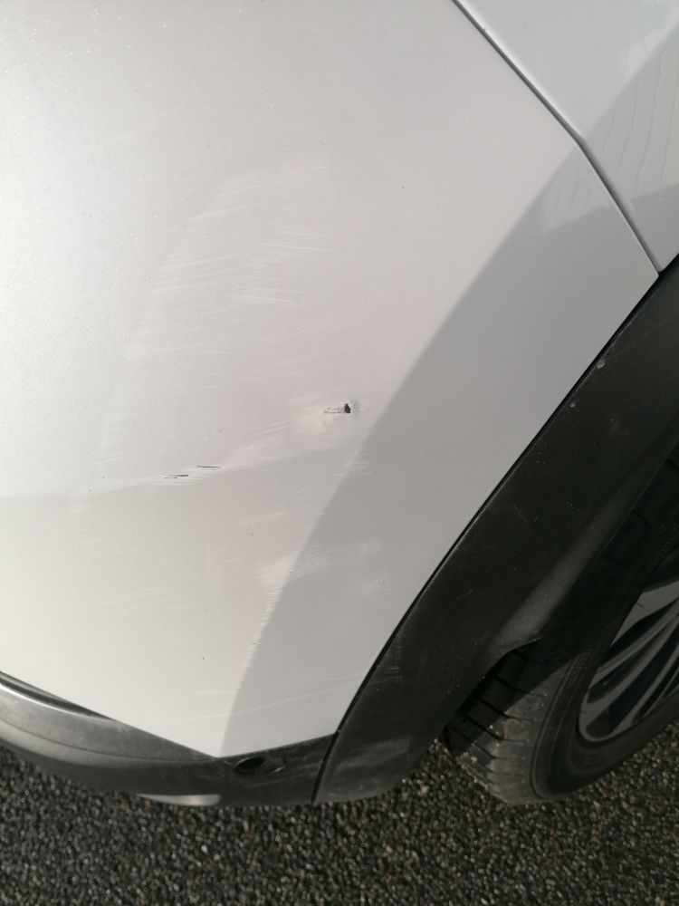

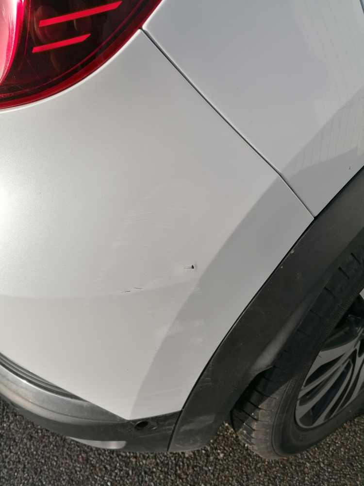

[img][/img]Bonjour,
Merci pour la réponse. Mon garagiste Renault a changé le radar AR droit car HS; Il y a eu choc très légé , frotter légèrement un poteau téléphonique? En revanche, le radar est tres cher + de 500€. Pour l'instant, la facture est en suspend car mon garagiste préfère que je roule avec la voiture quelques jours.
Cordialement
@GSAC

Oui en effet, on voit l'impact de l'écrasement du radar ARD derrière le pare-chocs (point noir).
C'est cher car c'est une technologie radar, alors que les radars de recul sont à ultrasons, beaucoup moins chers.
