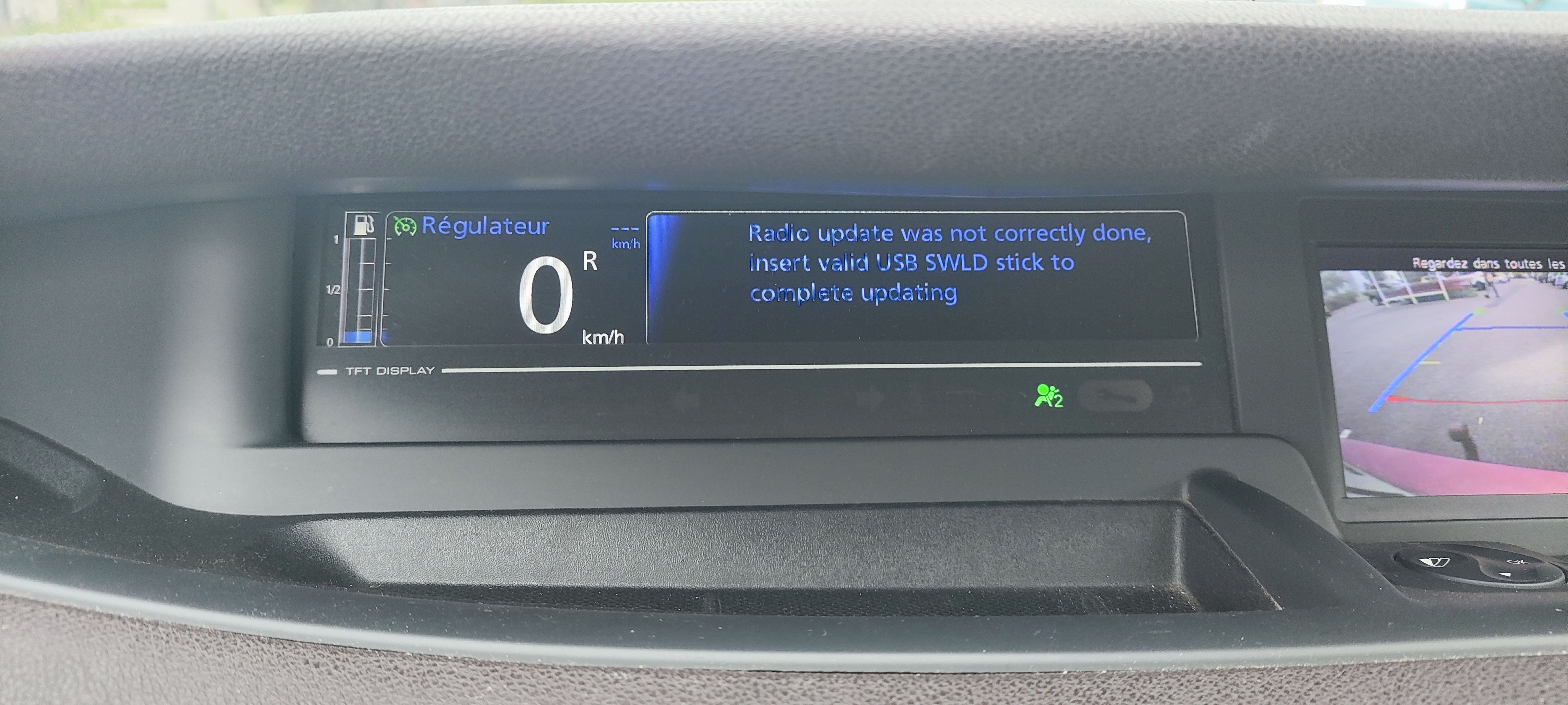

suite a des problèmes sur mon autoradio Bose de Scenic 3 initial 2012, problème de réception radio, changement de mémoire, station qui disparait, il faut a chaque fois éteindre et rallumer la radio pour que ca revienne, j'ai tenté de faire une mise à jour de 2.2.0.19 à la version 3.0.0.28. Malheureusement mon port USB n'a jamais fonctionné, de temps en temps en appuyant sur média j'ai un sablier qui tourne à l'infini, impossible de faire la maj, sauf qu'une fois en oubliant le clé usb et en démarrant la voiture ca ma demandé si je voulais faire la maj, j'ai validé ça à commencé et moins d'une seconde affichage update failure, puis plus rien, en redémarrant l'autoradio j'ai un message en bleu disant :
radio update was not correctly done, insert valid USB SWLD stick to complete updating
puis en haut a droite j'ai marqué radio update, tout fonctionne sauf l'affichage ce qui est tres génant.
j'ai tenté de nettoyer les contacts du port usb, rien ni fait. si quelqu'un a une idée... Cdlt.
