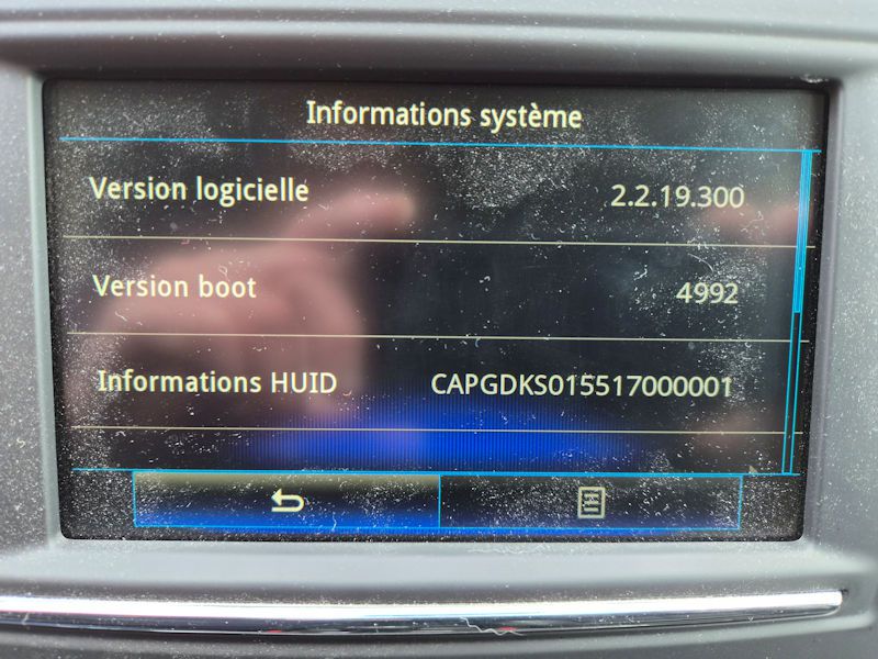

Jeu 23 Juil, 2026 07:07
Perso, un poste à ce prix là, tu vas te retrouver avec un système lent et surtout très peu de documentation de montage.
As-tu regardé le lien que je t'ai fourni.
Quelle est la version de ton rlink2 (système)
La version de mon RLink est 2.2.19.300
Amicalement,
Christophe
