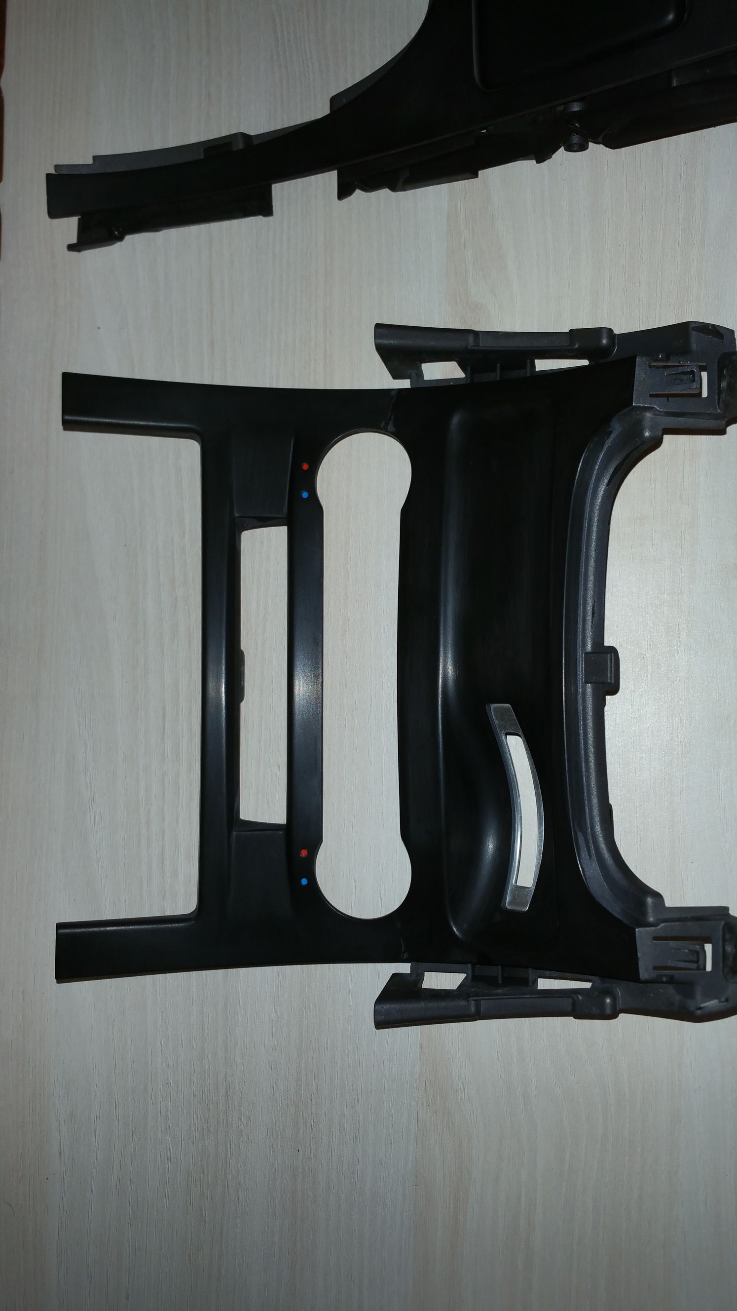

Voici des photos de l’intérieur de ma velsatis. Il y a d'origine un genre de vernis qui au fil du temps devient collant et impossible de nettoyer, de plus le moindre petit coup ou griffure laisse une trace...
Du coup, j'ai tout démonté, tout gratté, tout poncé, et repeint en noir laqué.

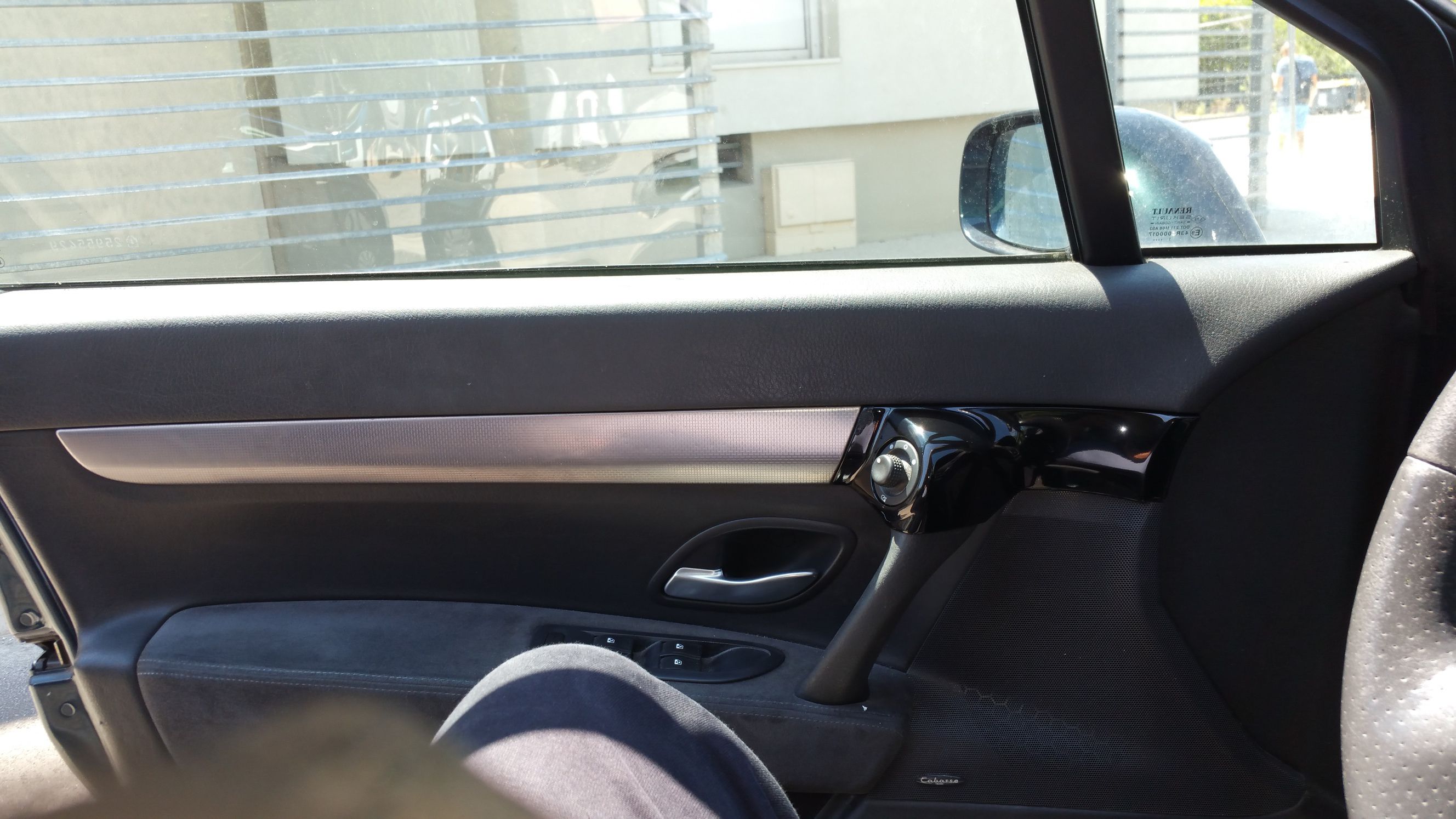

Le voici une fois monté

Très chouette ! Comment t'as fait pour le ponçage ? Grattage grossier avec une lame d'abord puis ponçage ensuite ?

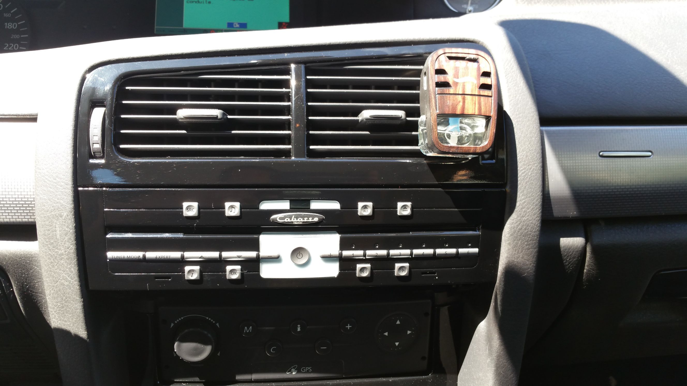

ET voila la console centrale qui m'en a bien fait bavé a cause des coulures, mais le résultat me satisfait.

salut RDLG, grattage a la laine d'acier pour pas trop laisser de trace, puis un coup de 1000 l'eau, mais un dernier passage au 2000 n'aurait pas été de trop, il subsiste encore quelques trace de ponçage mais rien de bien méchant.
