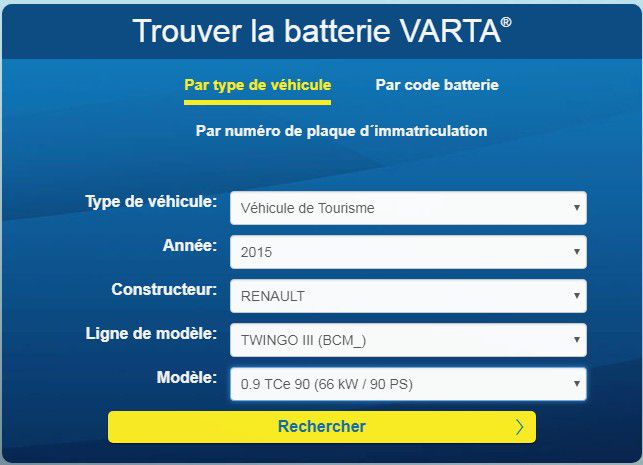

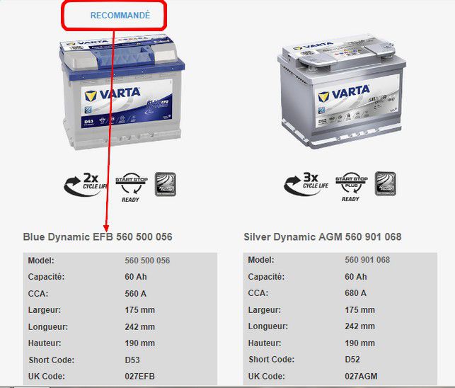

JAMA170 a écrit:
Explication : RENAULT monte sur tous les modèles TWINGO avec stop and start une batterie avec technologie EFB.
Bizarre ton histoire car sur le site VARTA ils recommandent la technologie EFB pour ton véhicule selon la recherche éffectuée:

A Clo91
Faux !! C'est pour cela que je les ai contacté.
Ce qui m'a été répondu est qu'il il n'a pas été tenu compte du système ESM car les twingo n'en sont pas toute équipées.
Puisque tu as été sur le site VARTA, il te faut aller plus loin sur leur site à savoir sur le comparatif des 2 technologies EFB et AGM, c'est très instructif.
Tu pourras ainsi vérifier mes propos. En résumé, voilà ce qui est écrit :
"La majorité des voitures neuves incluent aujourd'hui la fonctionnalité Start-Stop, et c’est pourquoi nous avons créé deux batteries VARTA® innovantes avec capacité Start-Stop : VARTA® Silver Dynamic avec technologie AGM pour véhicules Start-Stop avancés avec récupération de l'énergie de freinage, et Blue Dynamic avec technologie EFB pour véhicules Start-Stop conventionnels."
De toute façon, j'attends un mail de confirmation non seulement de Varta mais également de la Sté Bosch qui semble être sur la même ligne.
