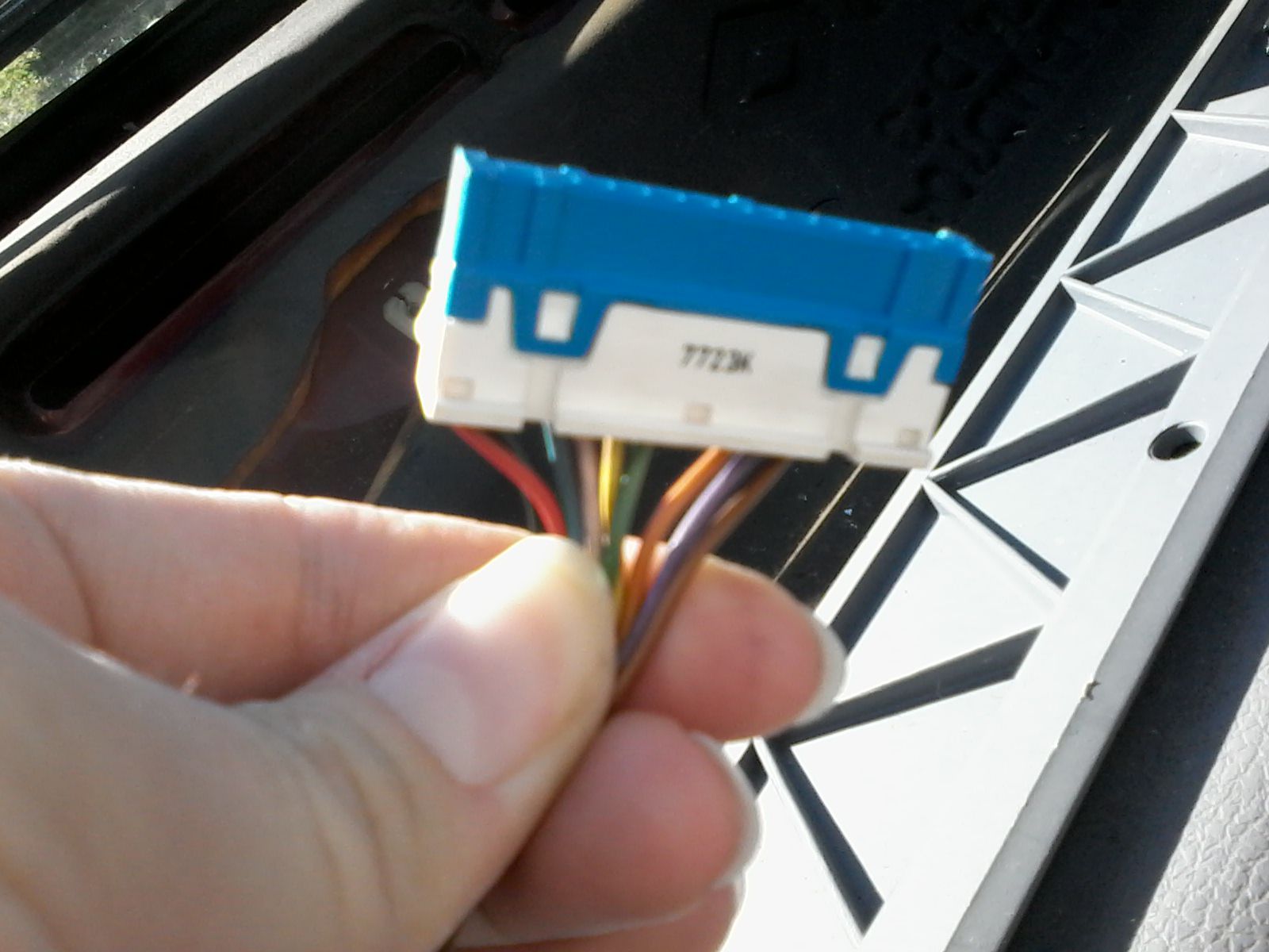

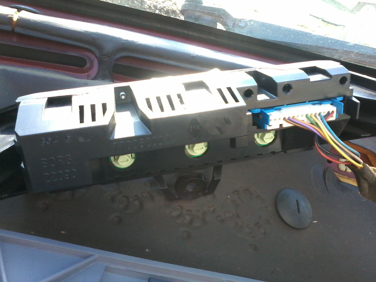

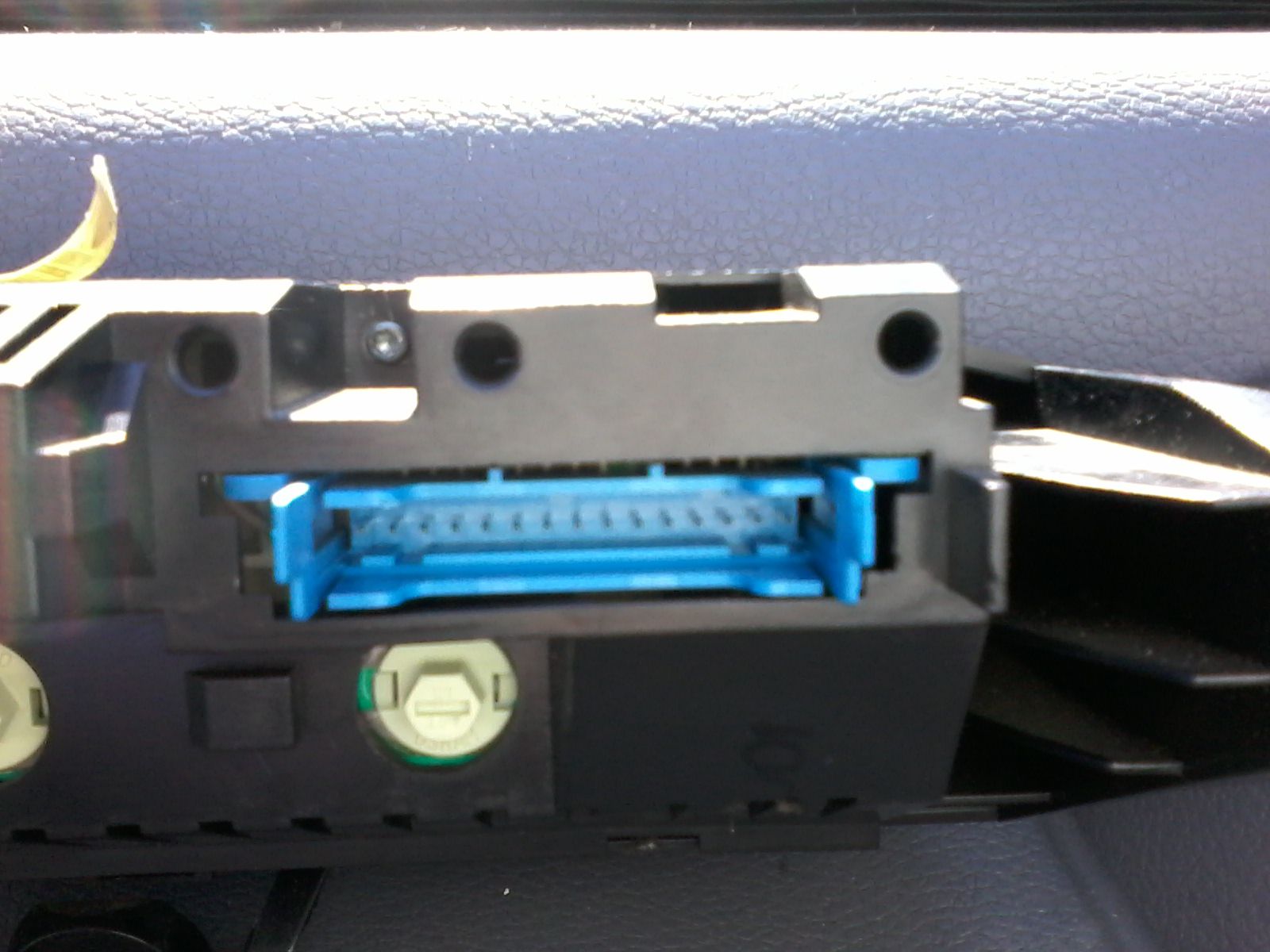

Je possède une Renault Twingo 1 de février 1996 essence.
Depuis le 19 février dernier, je ne vois plus aucune info sur mon module d'affichage (jauge d'essence, kilométrage, heure). Les 3 ampoules fonctionnent apparemment. Et en effet, je vois bien 3 éclairages distincts et le rond rouge de la réserve d'essence.
J'ai une photo mais je ne sais pas comment la mettre...
Pendant les vacances, mon père a dévissé le haut du tableau de bord pour voir si c'était pas un connecteur qui était débranché mais apparemment, non.
Au retour des vacances, j'ai remarqué des petits bruits d'électronique dès que je mets les feux. J'ai également remarqué que je n'ai plus l'alarme sonore si j'oublie d'éteindre mes feux.
Je pense donc qu'il y a un rapport entre tout ça...
Pouvez-vous m'aider svp ?
J'ai quelques photos de ma boîte à fusible etc... (sachant que tous les fusibles sont ok apparemment !). Mais on m'a parlé de relais et je sais pas où c'est...
Merci par avance

Ok, donc le rétro éclairage fonctionne, si tu le peux, re démonte le bestiaux et vois si un fil ou une broche de la prise n'est pas hs, si l'espace pour que les broches ne soit pas trop importantes pour qu'elles ne touches les pins du cadran, voir même une fois démonté, mettre le contact est bougé la prise voir si sa se rallumerais correctement. Il y'a 4 bin's possibles, 1) faux contact prise, 2) rétro éclairage ok, mais le reste hs ou 3) un fil cramé ou 4) fusible hs (les fusibles se vérifient un par un et non à la vue sur le porte fusible, il faut les enlever et si possible, pour voir si ils sont bons, prends une pile carré style lampe d'avant, celle ou tu redresse les languettes, un peu de fils électriques ou lien de sac congélation ou tu auras au préalable virer le plastoque (je doute pas de tes capacités, mais sa c'est déjà vu qu'une andouille oublie que le plastoque est un isolant :mrgreen: ) et une ampoule et tu fais comme le dessin que je te poste:
Commence déjà par sa, tu peux le faire avec d'autre pile, mais c'est la plus pratique et en général, c'est ce que nos parents et grands parents utilisent toujours dans leurs vieilles lampes^^
