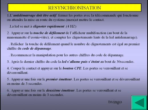

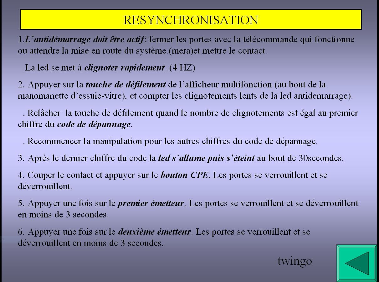

avec un marquage de Plip IR commençant par la lettre W, la procédure de resynchronisation est la suivante:
lonesome33
Inscrit le: 23 Avr 2015
Messages: 19
Message Sam 21 Nov, 2015 16:49:05
ha merci !
juste à préciser qu'en 4, c'est maintenir le bouton CPE appuyé 3 secconde (jusqu'à ce que ça se re-verrouille/déverrouille)
