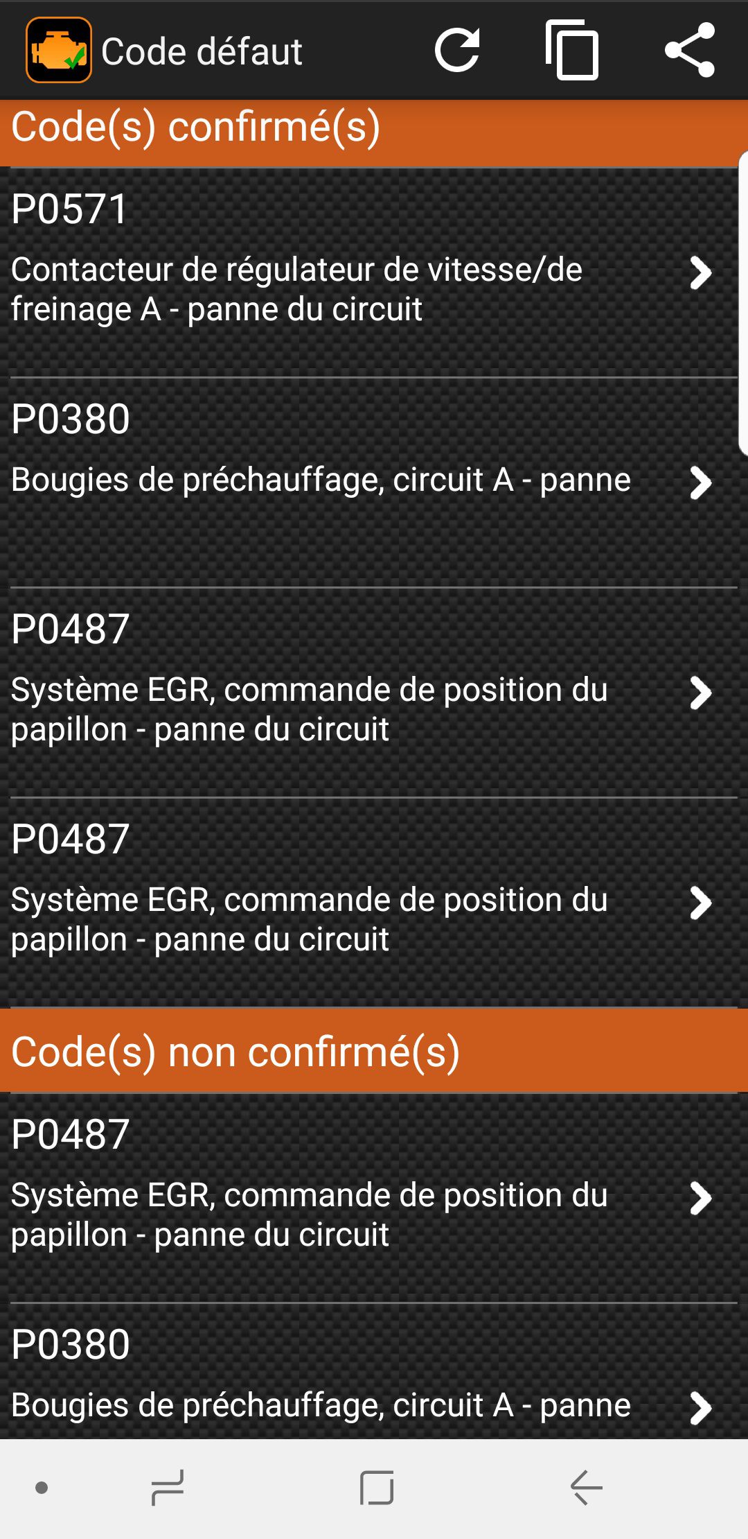

J'ai une 'mini' valise, les trucs à 20 euros en wifi avec une appli sur le téléphone, je sais que c'est pas pro mais ça peut peut être donner une idée. Voilà ce que ça me donne, j'ai effacé les défauts avec le contact mis, ça m'a supprimer les voyants. J'ai redémarré pour aller faire un tour pour faire ressortir les défauts. Les voyants se rallume aussitôt le contact mis, même pas besoin de rouler pour qu'ils reviennent. Ce qui me fait penser à un faux contact ou une prise oxydé peut être ?
Car j'ai fait un tour, aucune perte de puissance, il monte très bien dans les tours etc, du coup je me demande si c'est vraiment un problème mécanique? électrique ?
