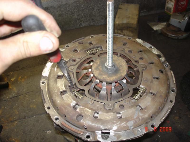

Avez-vous comprimé le diaphragme du mécanisme avant de mettre en place le kit embrayage? (si diaphragme à rattrapage)
last_editDernière édition par tech-agent le Mar 03 Avr, 2012 19:20:14; édité 2 fois

1,9 dCi: pas de ressort de rattrapage d'usure
2,2 dCi: avant 2004: ressort de rattrapage d'usure
2,2 dCi après 2004: pas de ressort de rattrapage d'usure
2,5 dCi: pas de ressort de rattrapage d'usure
2,0 dCi: pas de ressort de rattrapage d'usure
2,0 16V: pas de ressort de rattrapage d'usure
