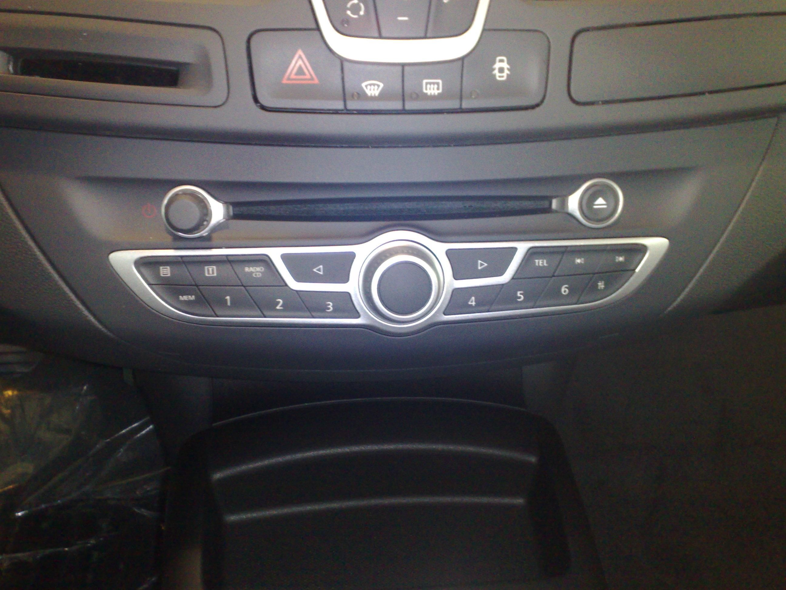

Je suis propriétaire d'une laguna 3 version 2 estate équipée BOSE de 2011 avec GPS et commande au volant.
Voici une photo de mon autoradio :
En 2014 j'ai eu un problème avec mon autoradio qui du jour au lendemain a cessé d’émettre du son. Ne trouvant pas de solution je suis allé au concessionnaire qui m'a allégé de 300 euros et l'ont changé.
Depuis il m'est arrivé que le son ne fonctionne plus lors du démarrage du véhicule mais c'est arrivé rarement et le démarrage suivant tout était retourné en ordre.
Cependant depuis une semaine rebelote. A nouveau je n'ai plus de son. Je peux allumer mon poste ( ce qui allume aussi le GPS) mais aucun son ne sort, que cela soit pour la musique ou la navigation.

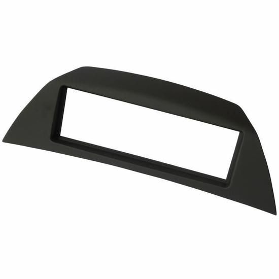

Bref, vu le prix de l’autoradio, et vu le risque de récidive j'ai demandé si l'on pouvait mettre un autre autoradio.
Je pense notamment à des autoradio 1 DIN avec écran motorisé ( Pioneer AVH-X7800BT )
Je pensais après m’être un peu renseigné que je pourrais mettre un adaptateur ( façade) pour le tableau de bord ( environ 40 euro)

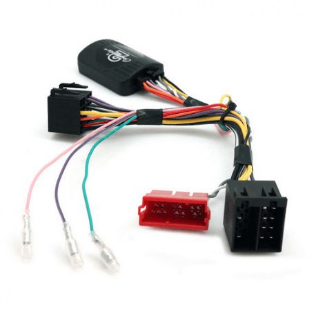

et une interface de commande au volant ( 80 euros)
Là on me rétorque que non car la commande GPS se fait aussi par l'autoradio. j'avoue que cela m'a surpris car bien que le gps s'allume avec l'autoradio, sa gestion se fait principalement par la commande qui se trouve entre les deux sièges avant.

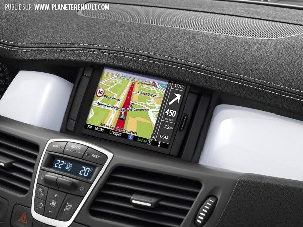

Ton GPS est-il un CNC ?
Si oui, peux-tu réaliser un Diagnostic avec le menu caché :
http://www.gps-carminat.com/v3/carminat-navigation-commun..ation/configuration/
Pour vérifier que le joystick est bien correctement branché et qu'il fonctionne parfaitement.
Sur mon CNC, quand je débranche le joystick, ça coupe le son.
Sur mon CNC, si une touche est enfoncée (bloquée par une miette ou autre), le GPS se comporte mal.
Avant de tout changer, ça peut valoir le coup.
Enfin... si tu démontes l'autoradio, le GPS sera définitivement muet, et ne démarrera pas sans un hack dégueulasse. A mon avis, si tu te lances là dedans, tu fais une croix sur le GPS. A partir de ce moment là, tu pourras éventuellement récupérer la commande au volant.. qui est branchée sur l'ampli-tuner est non le GPS.

Mon GPS est un Carminat TOMTOM avec la fente verticale sur la droite pour la carte SD.
Inscrit le: 17 Mar 2007
Messages: 53191
Message Lun 04 Sep, 2017 15:48
Haaaa alors là, je ne peux pas t'aider, je n'ai jamais bricolé ce GPS :(
Il semblerait que certaines personnes aient eut des soucis à répétition avec l'ampli de certains tomtom (surchauffe...)
http://j2c.org
