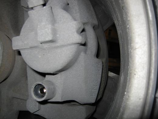

Voici la vue de l'extérieur ou on voit bien que c'est pas la même forme que Morex dans son tuto :
Mais d'un autre coté, Transam parle de modèles plus ou moins récent d'étriers, donc ça doit être encore un autre (on voit que c'est pas le même que heureux-oli non plus sur la photo suivante prise de l'intérieur).
Donc le truc c'est que j'aurais dû insister là où j'ai pas osé : cette pièce en caoutchouc sur laquelle j'ai un peu tiré et qui est débarrassée de la poussière, j'imagine que je vais trouver dessous les vis Allen :
Ben j'en suis quitte pour redémonter tout le bazard ... ce sera jamais que la 3ème fois :lol2:
PS : une question quand même vu que mon problème avance à grand pas et que je vais pout-être trouver les vis pour finir :lol: je suppose qu'on dévisse celle du bas coté gauche (donc basculement de l'étrier vers le haut) et celle du haut coté droit histoire de pivoter autour de la vis restante dans le sens du dévissage. C'est bien ça :?:

Salut,
c'est ça.
On voit la trace que tu as laissé sur la grosse vis.
Elle est dificile à déserrer la première fois, il y a un frein de filet liquide pour la maintenir en place.

oui sous le capuchon caoutchouc, il y aura la vis allen :ouioui:
attention, les constructeurs aiment souvent mettre du 7. :langue:
plus tard lorsque tu changeras tes disques, utilises une douille 6 pans car ta vis est marquée, de plus cette vis est collée et serrée souvent au delà de 10 daNm. Et ce sera l'occasion d'en acheter deux nouvelles chez Renault, impérativement à cause des résistances élevées introuvables dans le commerce grand public.
Une chance que tu n'ai pas insisté trop car avec la molette, tu aurais arrondi les angles et après ce serait la misère. :hum2:
