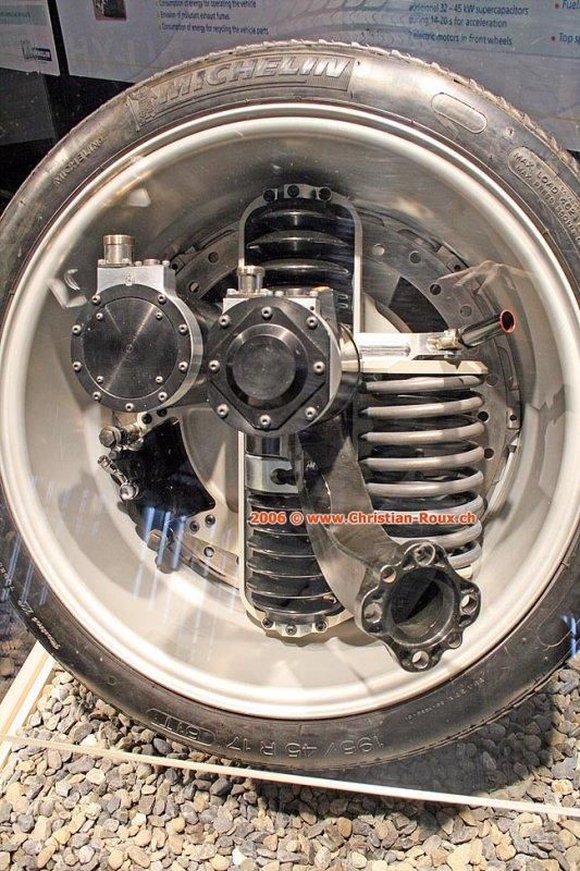

Cela fait un moment que je me dis que les moteurs roues sont une trop bonne idée pour que personne ne l'exploite plus sérieusement... Stabilité, gain de place, meilleur aérodynamisme et surtout économie du matériel et du carburant... il y a plein d'avantages.
Stéphane

Voici un article sur le moteur dans les roues de Michelin:
http://www.lefigaro.fr/automobile/2008/10/04/03001-200810..-dans-les-roues-.php
