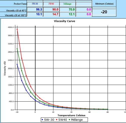

Les huiles de grades différents sont bien miscibles. Si on mélangeait une 5W40 et une 5W30, ça donnerait par exemple :
A 100°C :
5W30 : 10.1 mm²/s
5W40 : 14.7 mm²/s
A 40°C :
5W30 : 56.3 mm²/s
5W40 : 90 mm²/s
Mélange des 2 à 50/50 :
A 100°C : 12.14 mm²/s
A 40°C : 70.86 mm²/s
D'après un outil trouvé sur le net.
Ce qui pourrait poser problème, c'est si la 5W40 ne respecte pas l'homologation constructeur, ou au minimum l'ACEA Cx demandé pour ne pas abimer le FAP.
edit : j'ai fait un graph où on voit que le mélange se situe entre les 2 :
