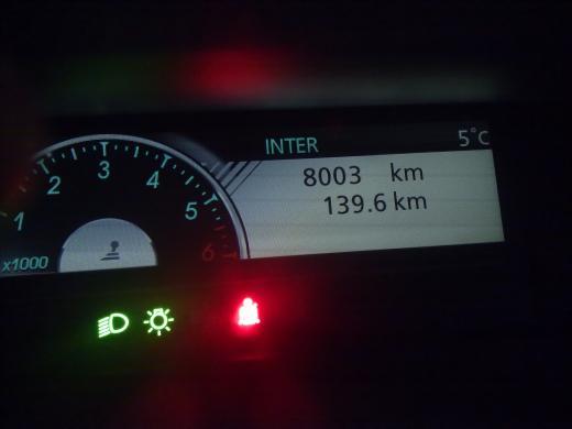

Petit bilan apres 8000 KM et 4 mois d'utilisation RAS en particulier a part un OTS bleu, le remplacement du detecteur de pluie mal monté en usine et une reprogrammation du module de climatisation. Pour le moment tout est ok et ma monture me satisfait pleinement. clic pour agrandir

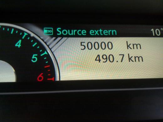

Bonjour a tous,
Aprés 50000 kms parcourus et aucuns problèmes a signaler.
