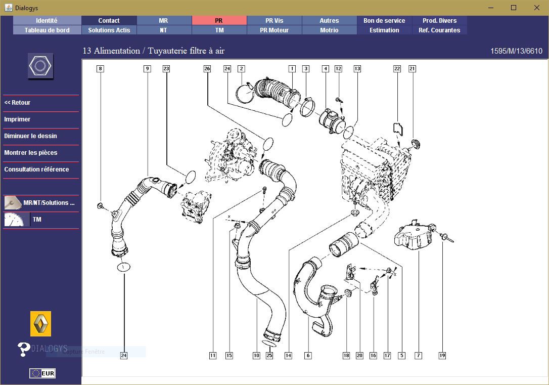

J'ai un scénic 3 de 2011 (dci 130), je recherche une référence OEM de la durite d'admission d'air, actuellement non étanche, réparation de fortune par mon garage, mais de nouveau message d'erreur et puissance très limité pas plus de 2500 tours.
Pourriez-vous me communiquer la référence Renault de cette pièce, j'ai cherché sur le net, mais pas trouvé... je joins une image de la pièce en question.

le 1,6 DCI 130 c'est le moteur R9M, c'est bien ça ?
Est-ce que la durite apparaît ci-dessous (capture Dialogys) ?

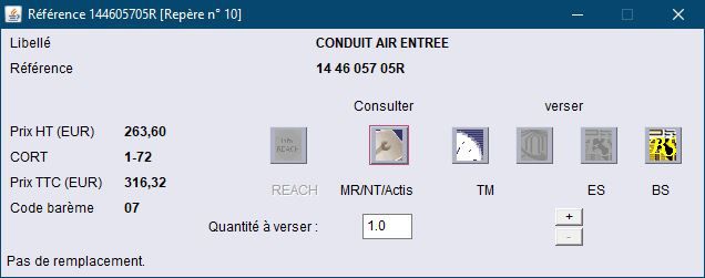

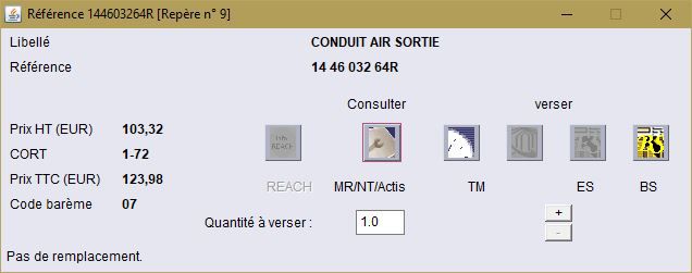

Oui tout à fait, c'est le numéro 9
Est-ce que si cette durite est "non hermétique" cela peut occasionner une perte de puissance et affichage de défaut ??
je viens de remplacer la numéro 10, cela n'a pas résolu le problème.
