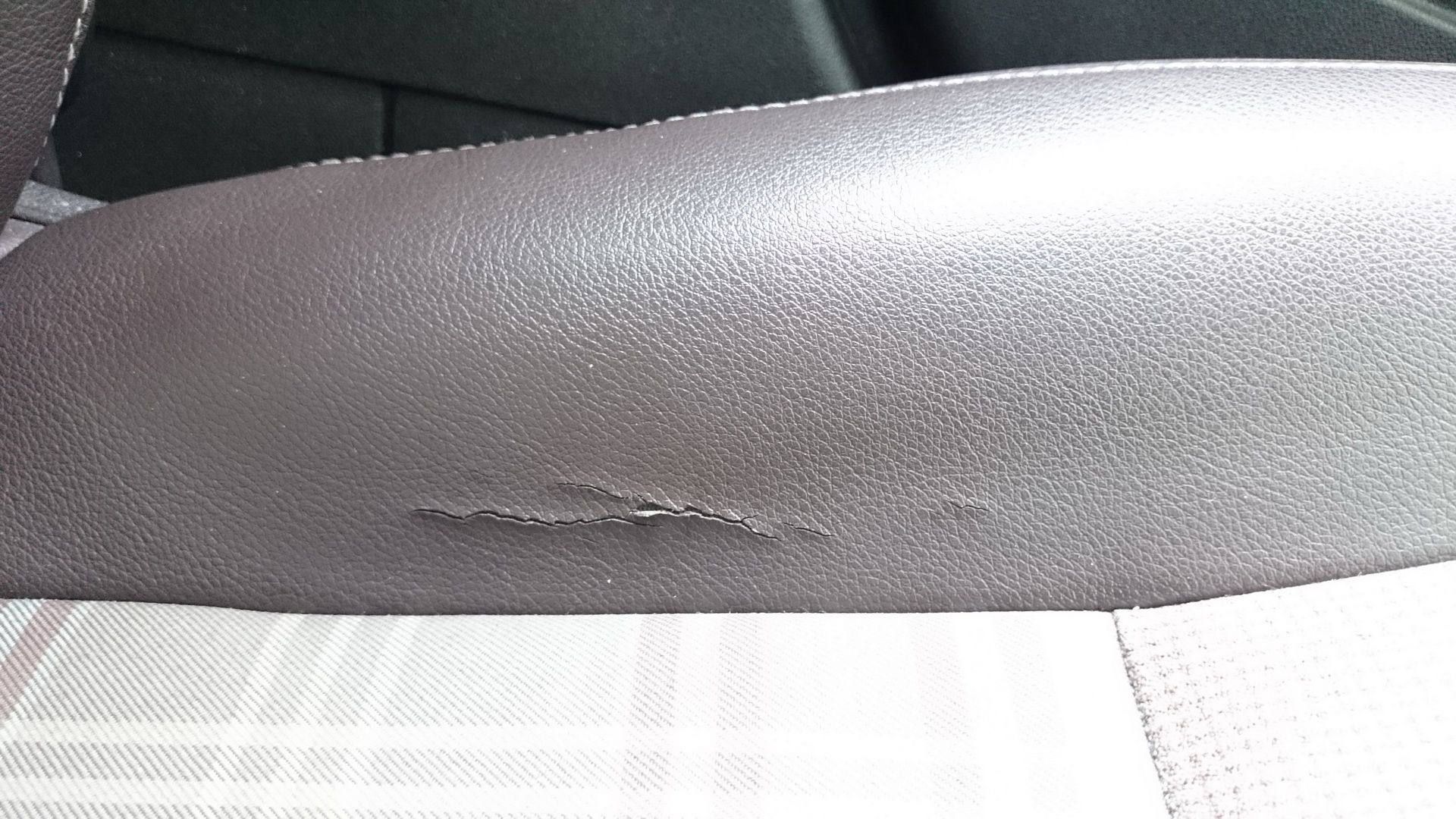

Bonjour à tous, je suis depuis vendredi l'heureux propriétaire d'un scenic 3 jade 130, il est venu remplacé mon scenic 2 105 dynamic.
Acheté d'occasion une petite ombre vient ternir le tableau pourtant idyllique.
il a 15 mois, et 23000 Km, et je viens de m'apercevoir, que le siège chauffeur est abimé sur le côté gauche, les plis répétitifs dus à la monté et descent du chauffeur ont eu raison de la qualité (je crois qu'on peut dire médiocre) du cuir et une ligne de déchirure est apparue. Quelqu'un a t il eu ce problème, si oui Renault a t il mis la main au porte monnaie, au titre de la garantie, ça ressemble à un défaut de conception non?
Merci d'avance pour votre réponse

je crois que tu es le premier à parler de ça sur un scénic, ceci étant le problème est déjà connu pour la laguna!
http://www.planeterenault.com/forum/laguna-iii-sieges-dechires-t34308.html

Voila, j'ai ma réponse, je suis passé chez mon agent, c'est pris en garanti, changement de l'assise mercredi.

Rendez-vous mardi prochain afin de remplacer l'assise du mon siège avant conducteur qui présente les mêmes symptômes. Seule différence il s'agit d'un siège en tissu.
jokomo : cette intervention s'est-elle bien déroulée ?
Merci

Bonjour Gwen,
je peux te répondre pour ma Laguna 3 qui visiblement le même défaut,
donc oui ça c'est bien déroulé, assures toi bien qu'ils apportent une petite modif qui consiste à supprimer une arrête au niveau du plastique qui vient frotter sur le siège sinon ça reviendra dans 1an1/2...

L'opération s'est bien réalisée.

ça s'est bien passé, j'ai l'impression que le cuir de la nouvelle assise, et beaucoup plus épais, et de meilleur qualité. Renault s'est il aperçu qu'il avait vu un peu juste sur la qualité à l'origine?

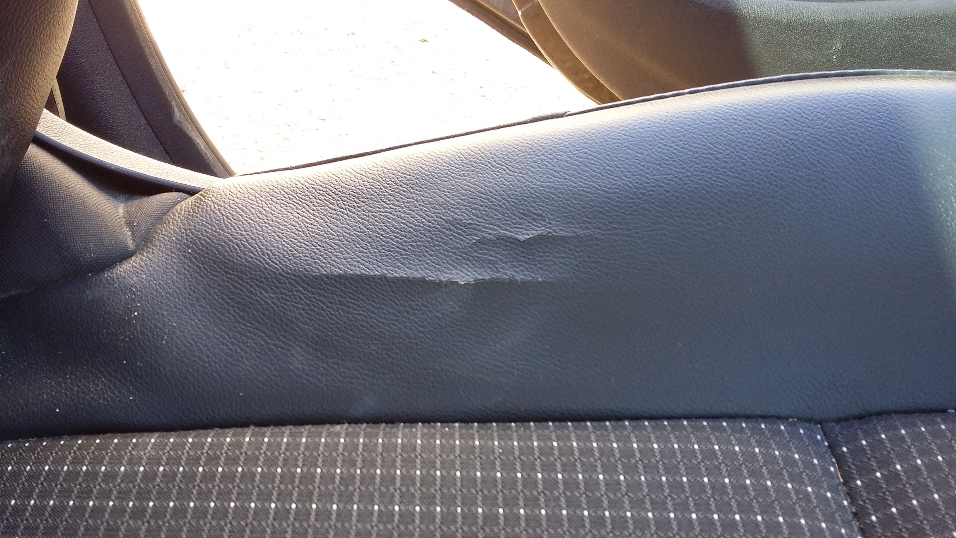

Un petit UP pour ce message concernant le cuir du Scenic qui se déchire.
Mon Scénic 3 date de juillet 2009.
Mon agent Renault à fait une demande de prise en charge au constructeur pour le changement du cuir de l'assise.
Résultat : une prise en charge constructeur de 80% et reste à charge pour moi de 115 €
Le montant de la prise en charge me semble correct.
Pensez vous cependant que je peu espérer obtenir une prise en charge totale ?
Merci pour vos conseils

Message Sam 01 Sep, 2012 12:24
Juste une précision le côté du siège n'est pas du cuir mes du tape ses un matériau plastique.
Sur les siège cuir renault et des autre constructeur aussi juste la parti assise est en cuir .
les nouvelle housse on un renfort en tissus maintenant pour évite la déchirure

Effectivement, comme j'ai pu le constater maintenant que le siége est dechiré sur la coté, il s'agit bien de plastique.

J'ai le même pb sur mon grd Scenic III de 2009, acheté d'occaz fin août à 53000km.
Le garage me propose une prise en charge de RENAULT à hauteur de 60%, reste 116€ à ma charge.... :evil:
N'ayant fait que 2000 km et que la tuture n'a qu'un faible kilometrage, j'estime que les materiaix utilisés pourraient etre de meilleure qualité.
Cuir craqué à 53000km, que va être le resultat à 100 000km ? ... Je m'assierai peut etre directement sur la feraille...
L'agence m'a conseillé d'ecrire directement à la maison mère de la marque pour essayer d'avoir une prise en charge integrale du changement de siege.
On verra

sur mon scenic 2009 privilege même problème... acheté neuf
Sur mon Gd scenic 2012 bose collection (acheté neuf) le siege à une craquelure sur 11 cms de long, la craquelure n'est plus sur le coté extèrieur comme sur mon 2009 mais maintenant sur le coté intèrieur du siége... je pése 100 kilos il faut faire un point maxi ? 60 kilos ?
Il n'est plus sous garantie depuis 1 mois, après un passage chez mon concessionnaire il m'annonce un prix de 450 € avec prise en charge de 50%
:crazy:
Je viens de faire une réclamation chez renault pour une prise en charge totale, s'il refuse ce scenic sera ma dernière renault. Le siege arrière de mon fils est dans le même état après -1 an d'utilisation... usure prématuré de l'ensemble de l'intérieur du véhicule...
Pas un coup de gueule, juste un point d'information.
je suis en attente de la position de renault sur ma réclamation et je vous tiens au courant...

Prise en charge 95% par renault
