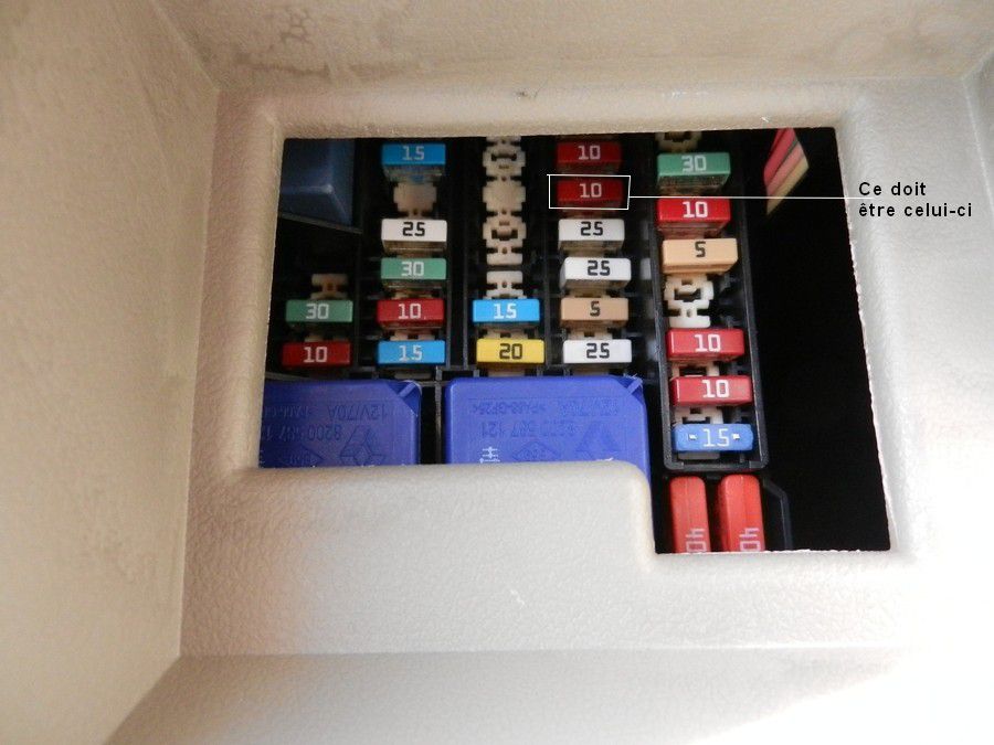

J'ai découvert récemment que je n'ai plus de lumière au niveau du plafonnier, intérieur boite à gants et dans le coffre.
Pouvez-vous m'aider pour savoir quel fusible (si il est grillé…) je dois changer et où il se trouve?

J'ai déjà été voir ce tuto, mais je ne le trouve pas très clair car lorsque je regarde en détail l'affectation des fusibles le numéro (18), il n'est pas sur les photos proposées du coup j'ai pas envie de faire une bourde et enlever le mauvais…
Tu n'as pas de risques à enlever un fusible pour le vérifier.
Il faut juste s'assurer de le remettre à la même place.
Il se peut que de l'humidité soit venu oxyder les cosses du fusible, et le fait de le retirer puis de le remettre refera fonctionner l'ensemble. (vécu avec la ventilation de ma voiture il y a 6 ans)

C'était bien celui-ci.

Tout compte fait je n'ai toujours pas de lumière dans l'habitacle. Mon souci n'est pas encore réglé… Ne trouvant pas les connecteurs, j'ai mis le fusible et la, il crame direct.
Quelqu'un aurait-il une photo de ces fameux connecteurs ???

je possède un scenic 3 de 2009. Mon fusible que j'ai repéré grâce à vous est bel et bien grillé.
J'ai suivi ce tuto
www.auto-technique.fr/fiche-techni..scenic-3-p1-598.html
Mais je coince à un moment car d'après celui-ci je dois débrancher deux connecteurs électriques mais, j'ai beau chercher je trouve rien de similaire à cette photo.
J'ai fait l'essai sans déconnecté (vu que je ne les trouvais pas), cela grille direct le nouveau fusible.
Si je débranche la batterie? Cela peut élucider le fait de ne pas déconnecter ces deux connecteurs électriques?
Merci de de votre aide

A mon humble avis , avant de remettre un fusible neuf, il faut rechercher le pourquoi de ce problème.Il faut trouver l'endroit qui fait cour-circuit

En fait quand je mets un fusible neuf, il grille instantanément.
Je me pose du coup plusieurs question :
1- j'ai pas débranché les connecteurs électriques : du coup encore du jus, donc ça grille.
ou
2- il y a un souci sur le circuit électrique (que tu parles) mais où…
Tu connais l'emplacement des connecteurs électriques?
