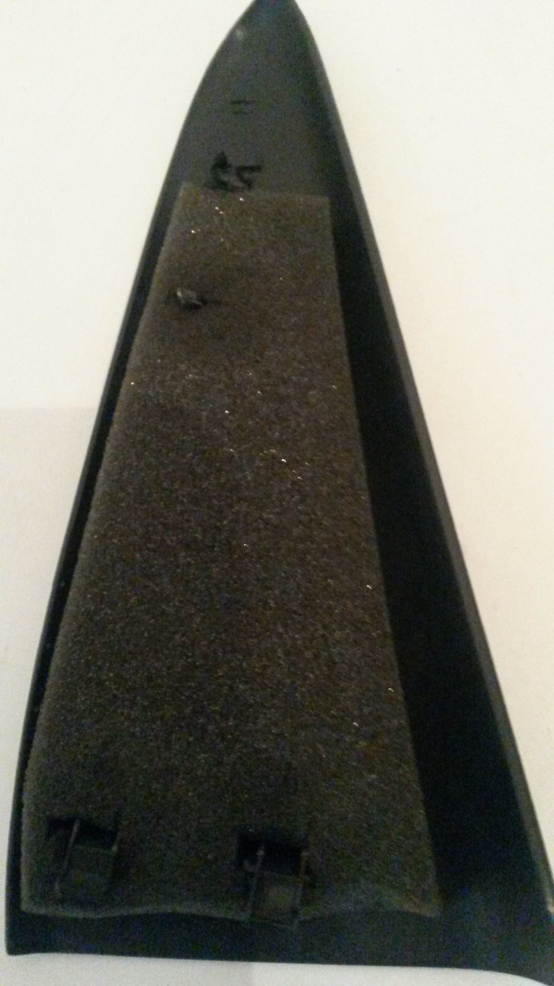

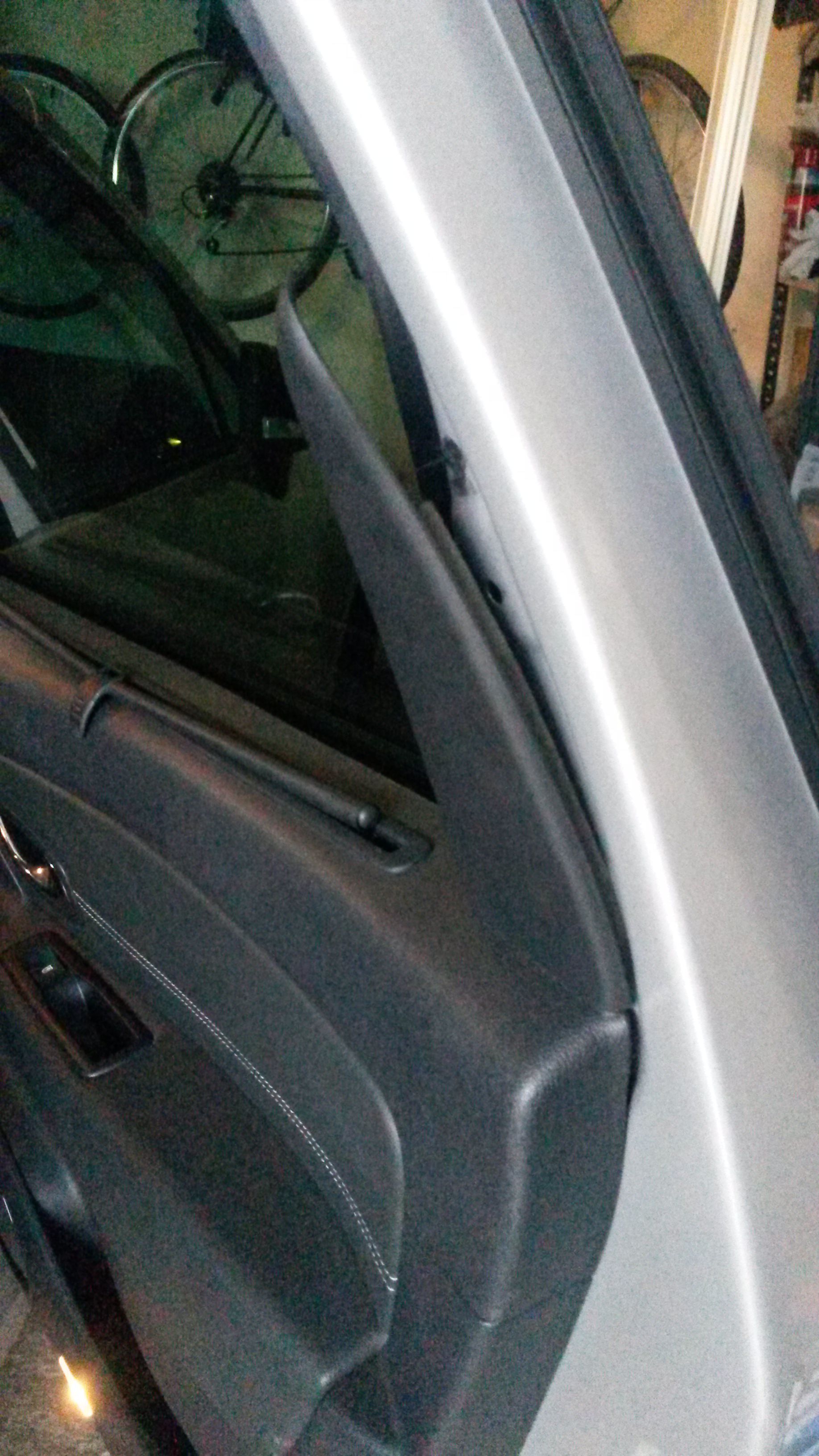

Le petit triangle plastique qui borde la vitre arrière droite ne tient plus. Il semble que la fixation soit cassée. Je vois que de la colle ou pate noire a été mise pour consolider.(Je précise que j'ai acheté ce véhicule neuf)

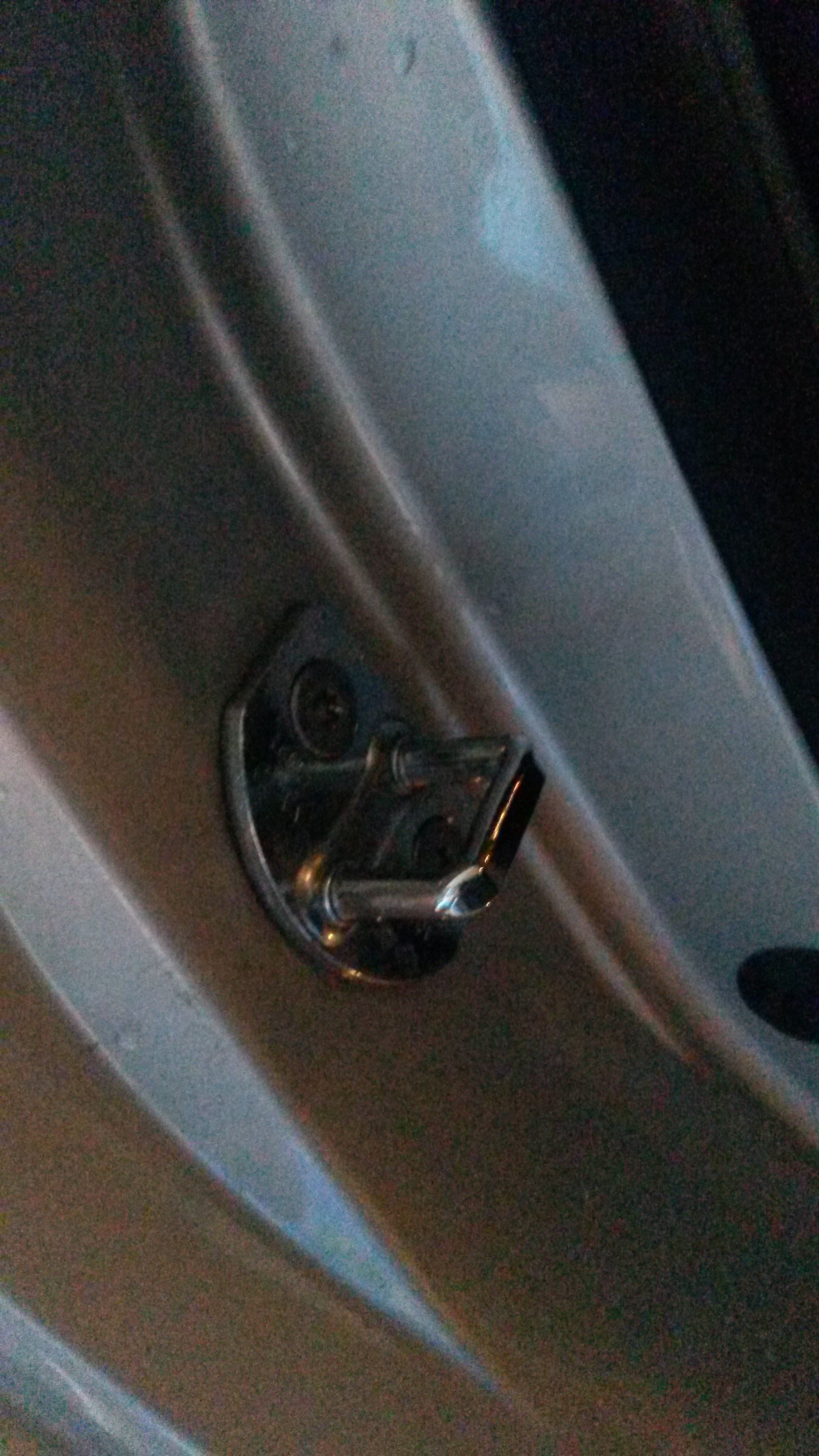

Le crochet de fermeture de cette portière a ègalement tendance à se dévisser, ce qui bloque la fermeture ou l'ouverture.

J'ai eu le même problème sur le mien. J'ai d'abord essayé de recoller la pièce une ou 2 fois mais sans succès alors je l'ai racheté chez renault, ça coute une 40è d'euros.

Pour les vis de la fermeture de coffre, acheter du frein filet bleu de chez Loct...

Je pense essayer avec de la colle epoxy dans un premier temps car la pièce est cassée, mais il me semble qu'il manque aussi comme une cheville du coté carosserie pour l'attacher.
Merci pour l'astuce, je vais essayer çà.
