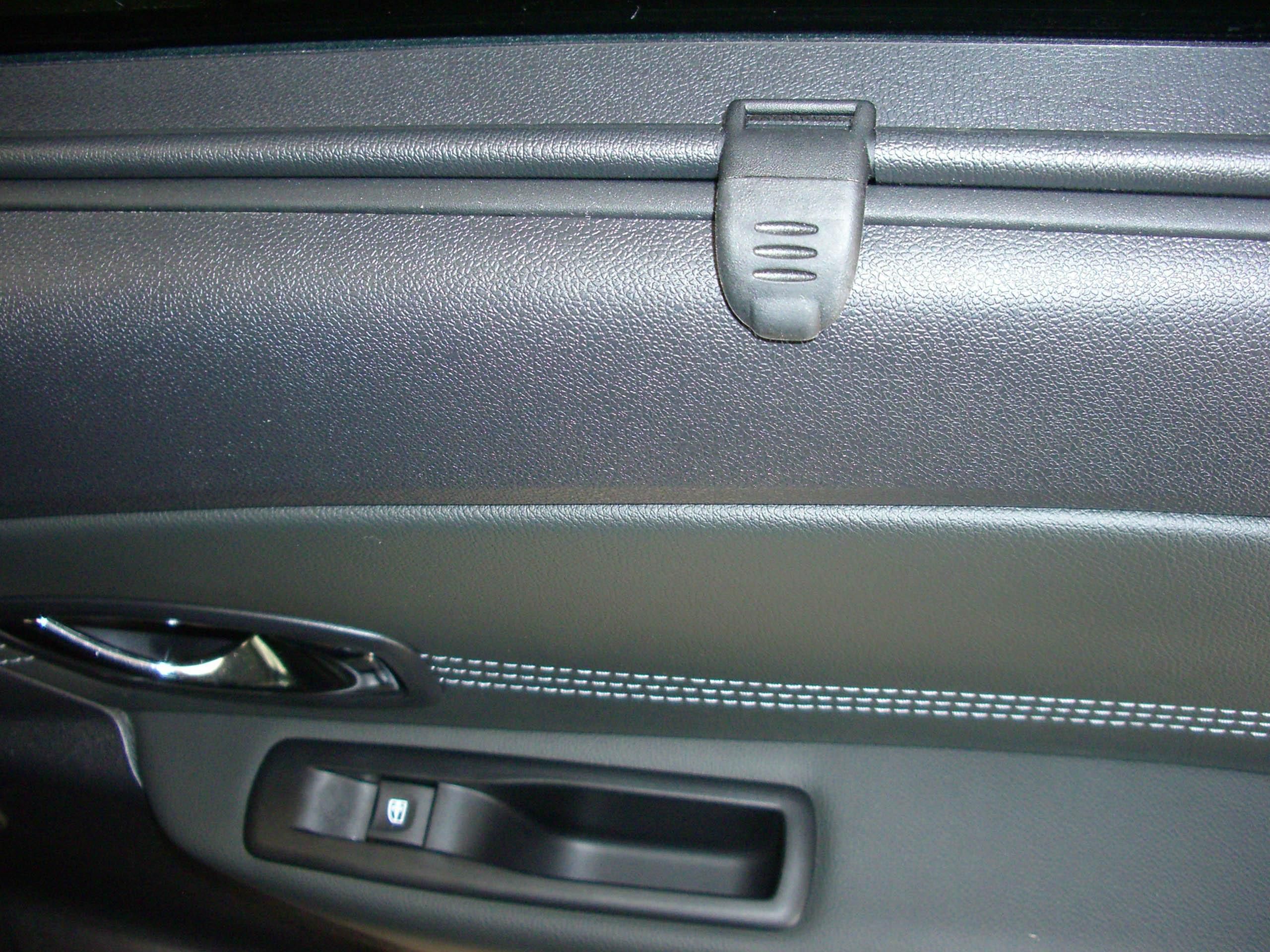

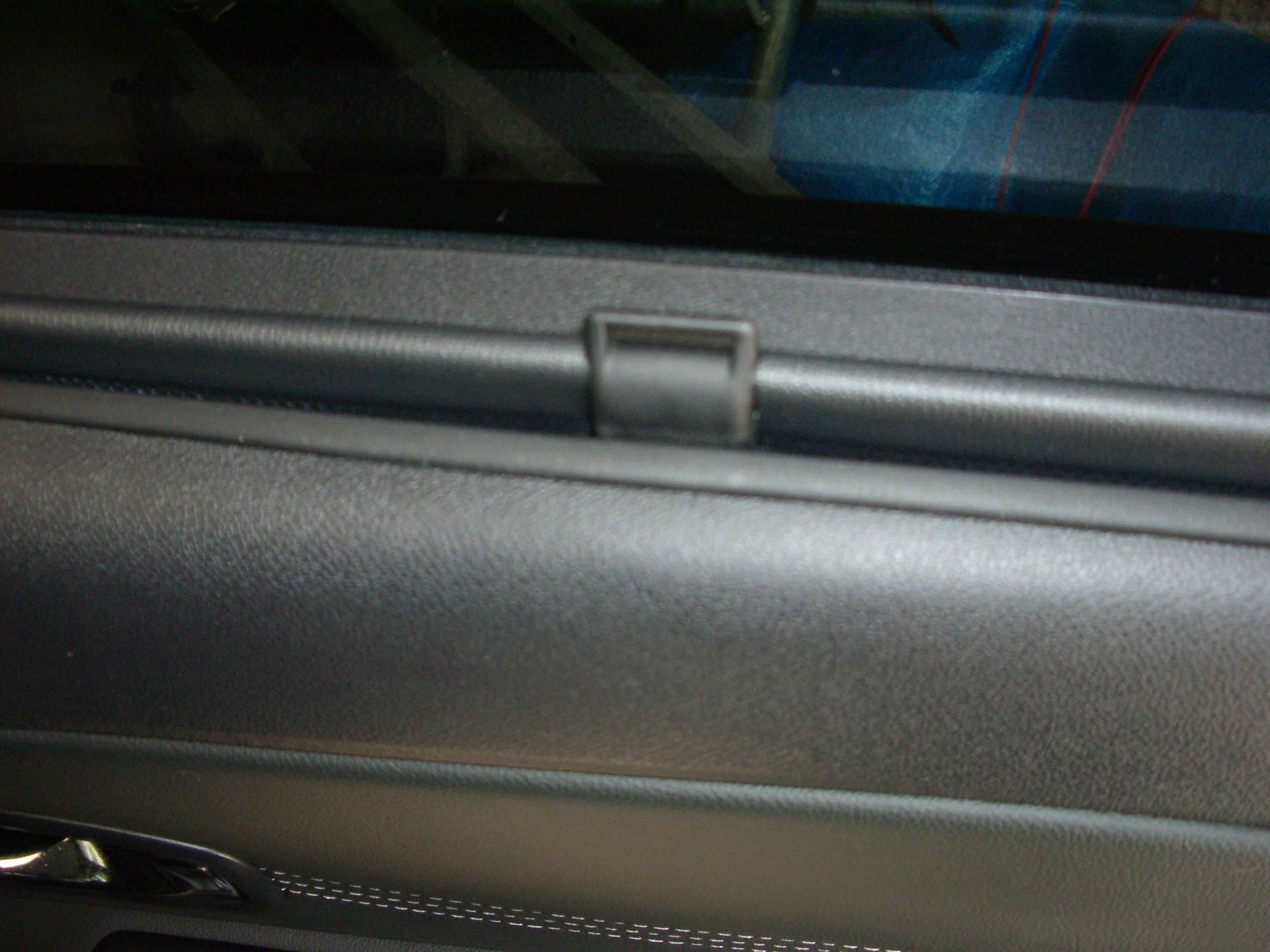

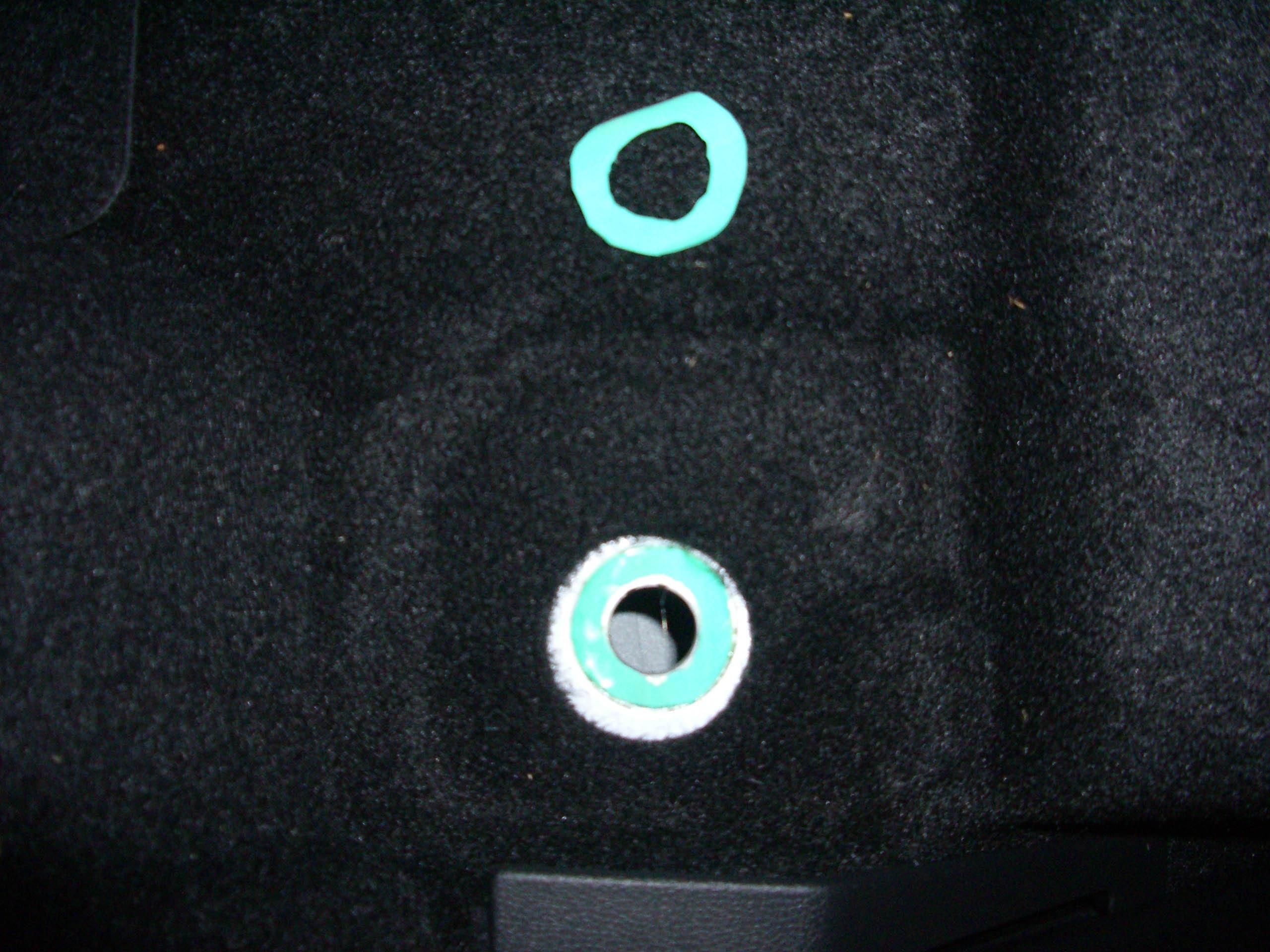

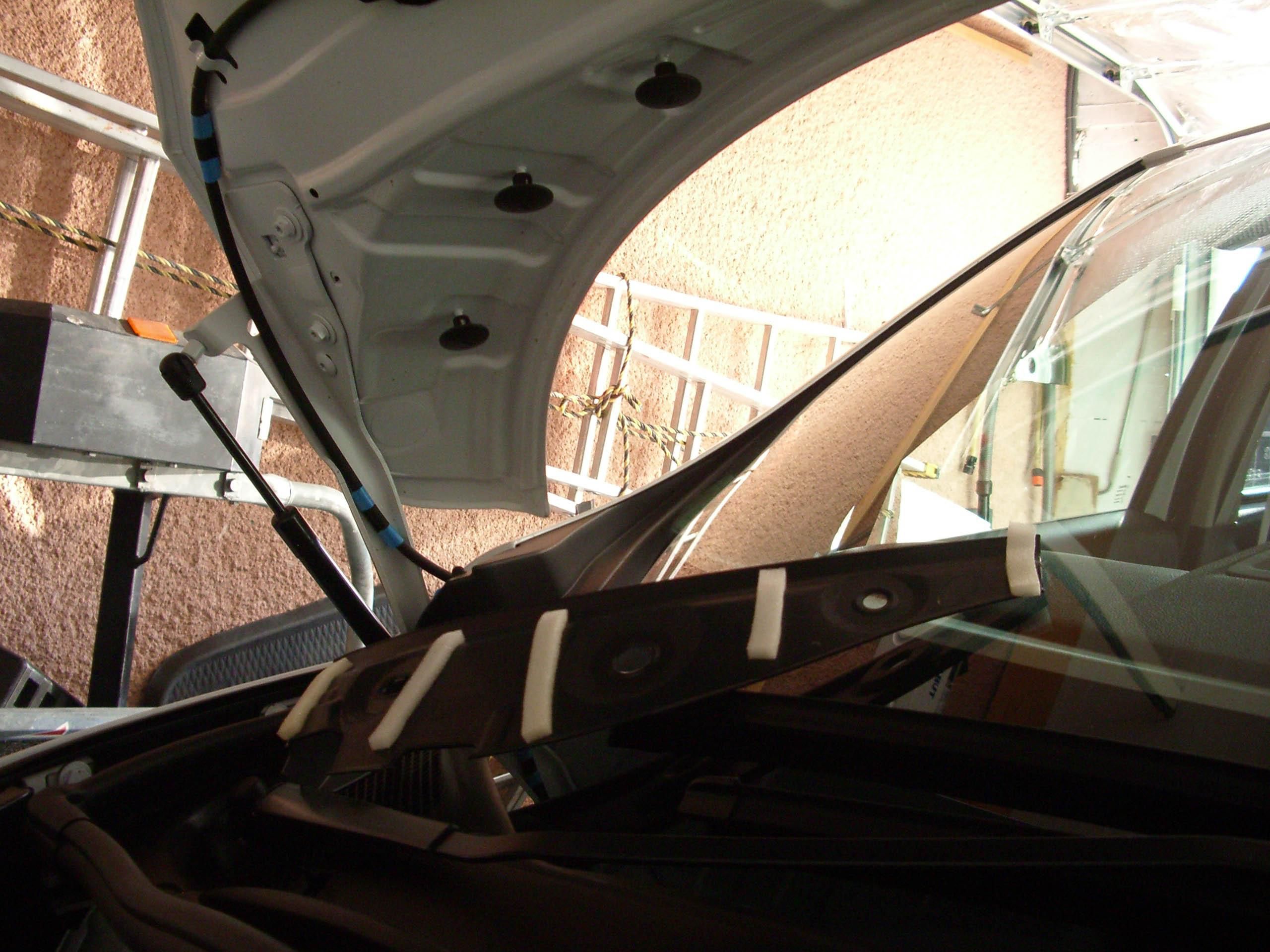

D'avoir un moteur silencieux on repère tout de suite le petit bruit qui tourne à l'obsession. J'en ai cernés quelques uns. Les sièges arrières sur leurs points d'ancrage. Parade: des rondelles de caoutchouc dans de la chambre à air de vélo collées à la néoprène sur le fond du plancher (pas voiture car trop épais ce qui fait déverrouiller le siège quand on tire dessus). Les rideaux de courtoisies; il suffit de rentrer un peu la languette dans la fente (esprit cochon s'abstenir). Enfin sous le capot à gauche et à droite, 2 caches en plastiques noir qui claquent quand les 3 grosses vis se dévissent. Remède: de la mousse adhésive pour calfeutrer les fenêtres.

Attention, je ne parlais pas des vérins de capot mais des caches noirs qui ne servent pas à grand chose et qui glinguent quand les 3 grosses vis noires (que j'ai replacé pour situer sur la photo) se desserrent toutes seules.
