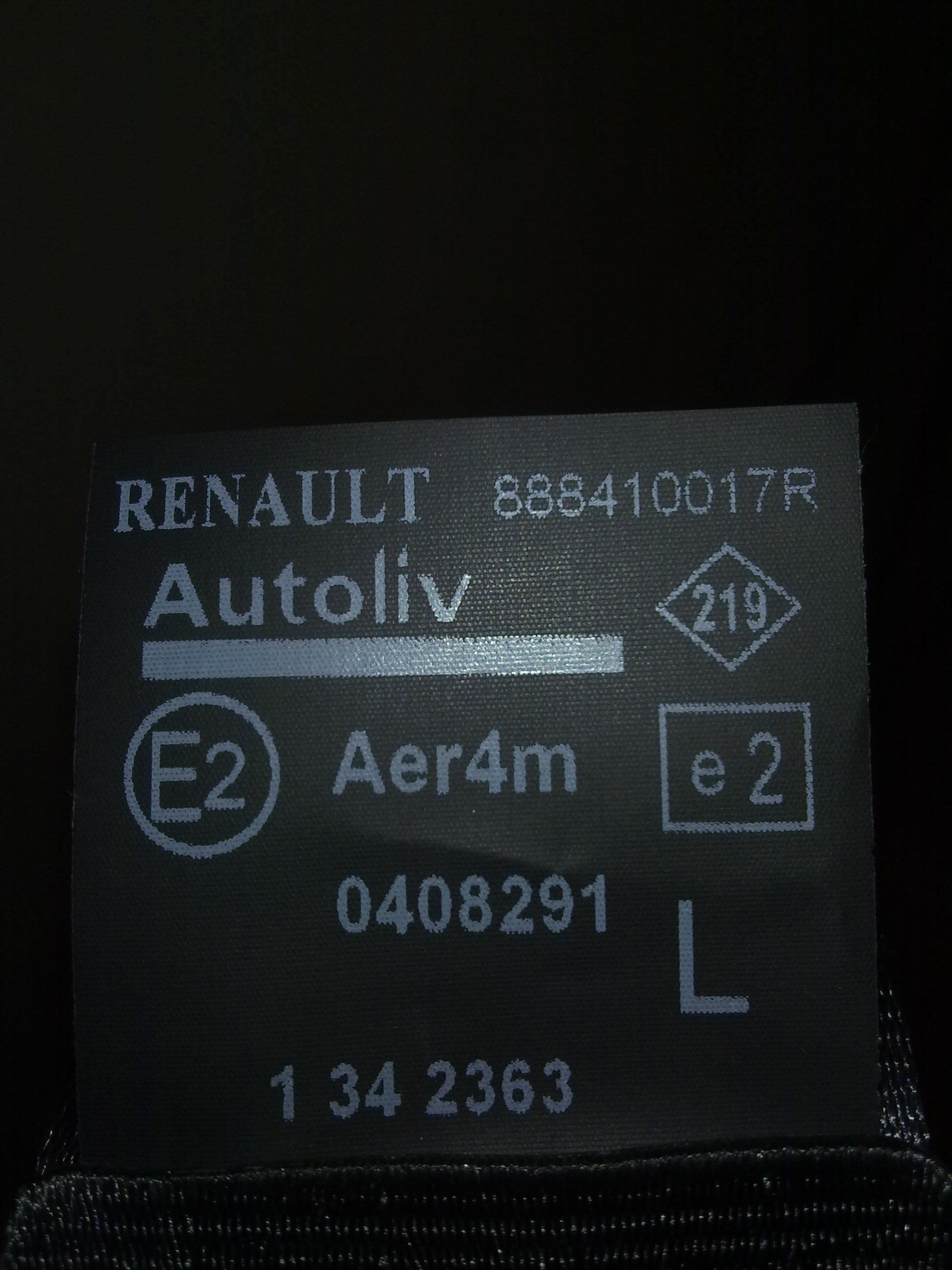

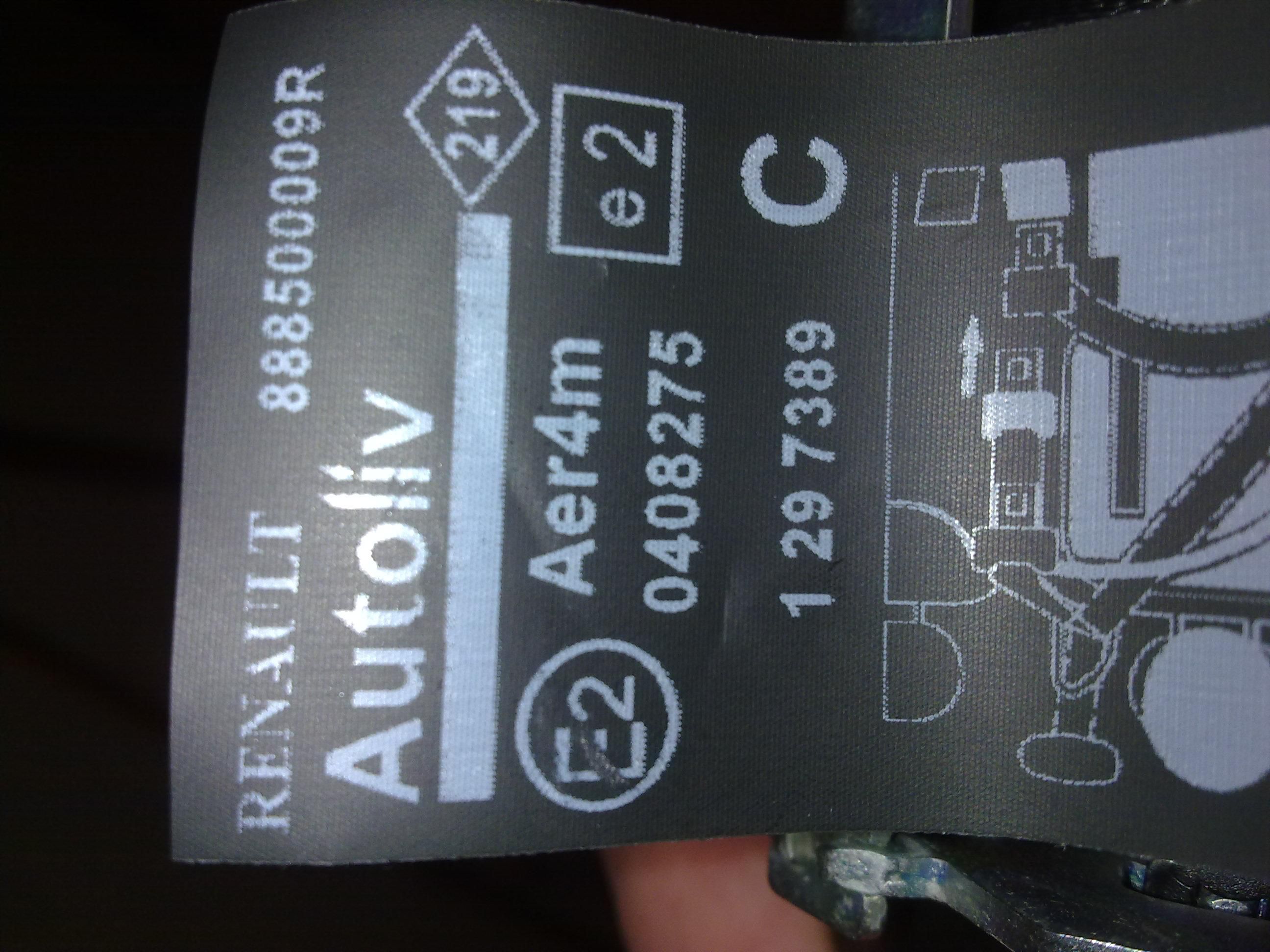

Je ne comprends pas bien car je ne retrouve que deux ceintures de sécurité, l'une porte la référence " renault 8884100147R, Aer4m avec un L majuscule, et l'autre porte la référence " renault 888500009R, Aer4m avec un C majuscule.
Ce C et L doivent coorespondre à centre et gauche.
Mais alors où est le bloc de ceinture de droite ?
Celui ci peut-il être derrière les protections en tissus et plastiques, vissé a la caisse, ou alors est-il absent?
Merci de vos éclaircissements.

On m'a donné un panier de piéce dans lequel il y a des tringles, quatres caches plastiques, deux ressorts tout petits et les deux ceintures dont voici la photo.
Mais pas de trace de la troisième.
Celle ci peut elle être fixée a la caisse sous les protections plastiques ?

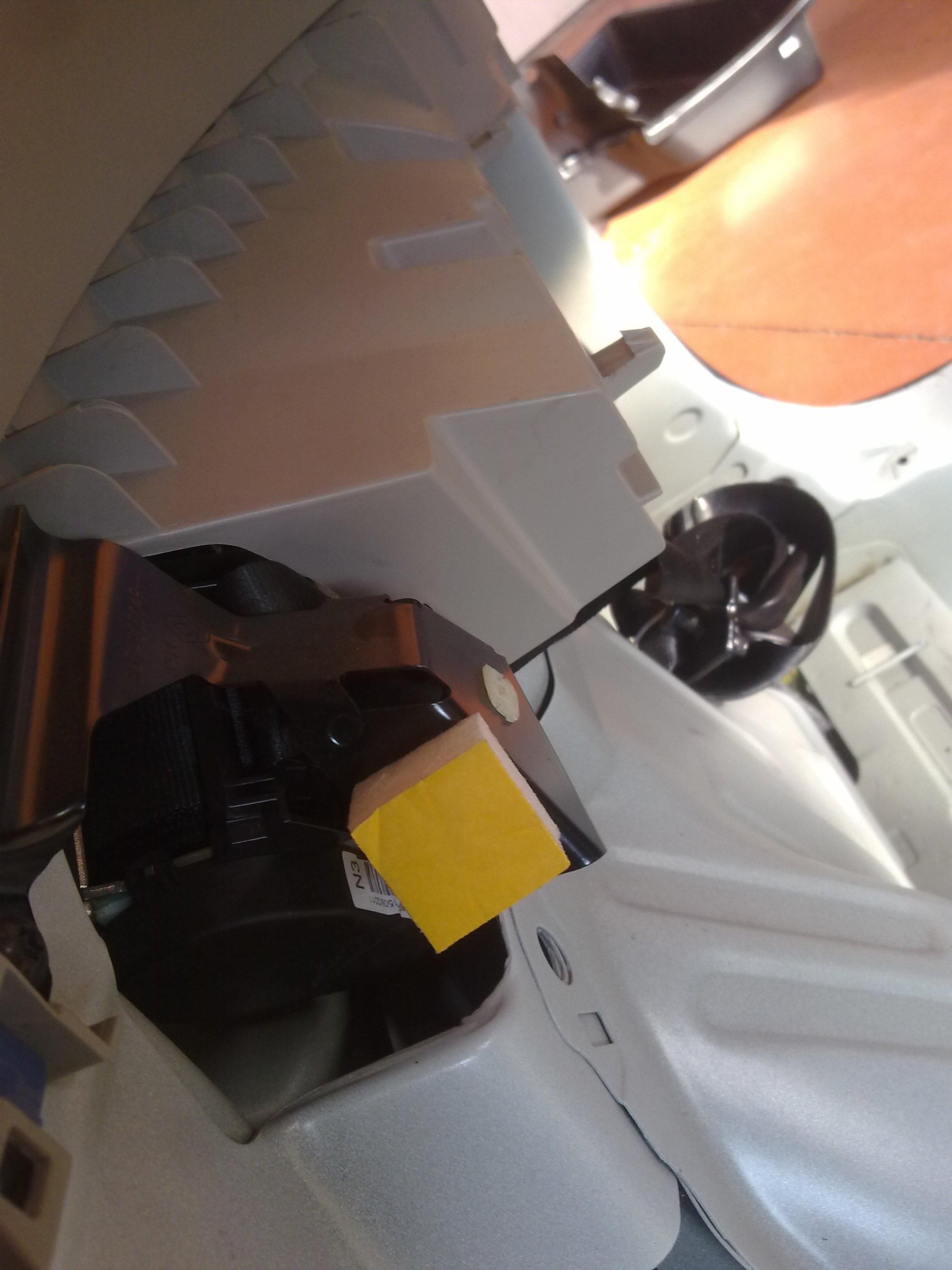

Le montage n'a pas encore été effectué, je le fais faire lundi 6 janvier et c'est en récupérant les pièces que je me suis rendus compte que la ceinture droite étais manquante; a ton avis, celle ci peut elle se trouver derrière le montant droit, fixée a la caisse ?
J'ai essayé de regarder avec une lampe électrique, mais on ne vois rien du tout.
Sa m'agacerais fortement d'avoir a repayer une ceinture, alors que je l'ais dèja payée une fois en faisant l'acquisition du véhicule dés le départ.

J'ai fais effectuer le montage hier après midi, lundi et effectivement la ceinture droite étais bien dans son logement a droite sur le panneau, une histoire qui se termine bien. Merci de tes infos.
