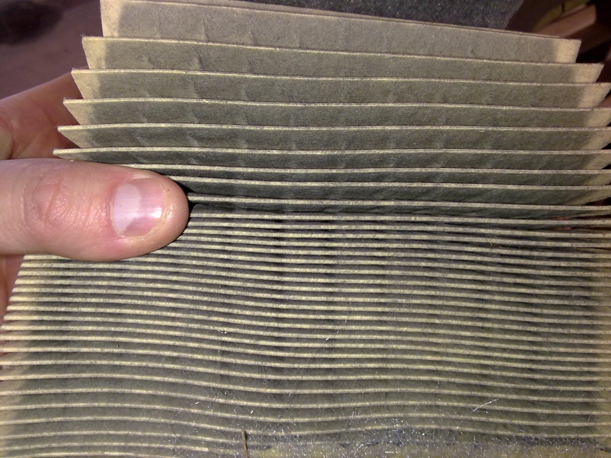

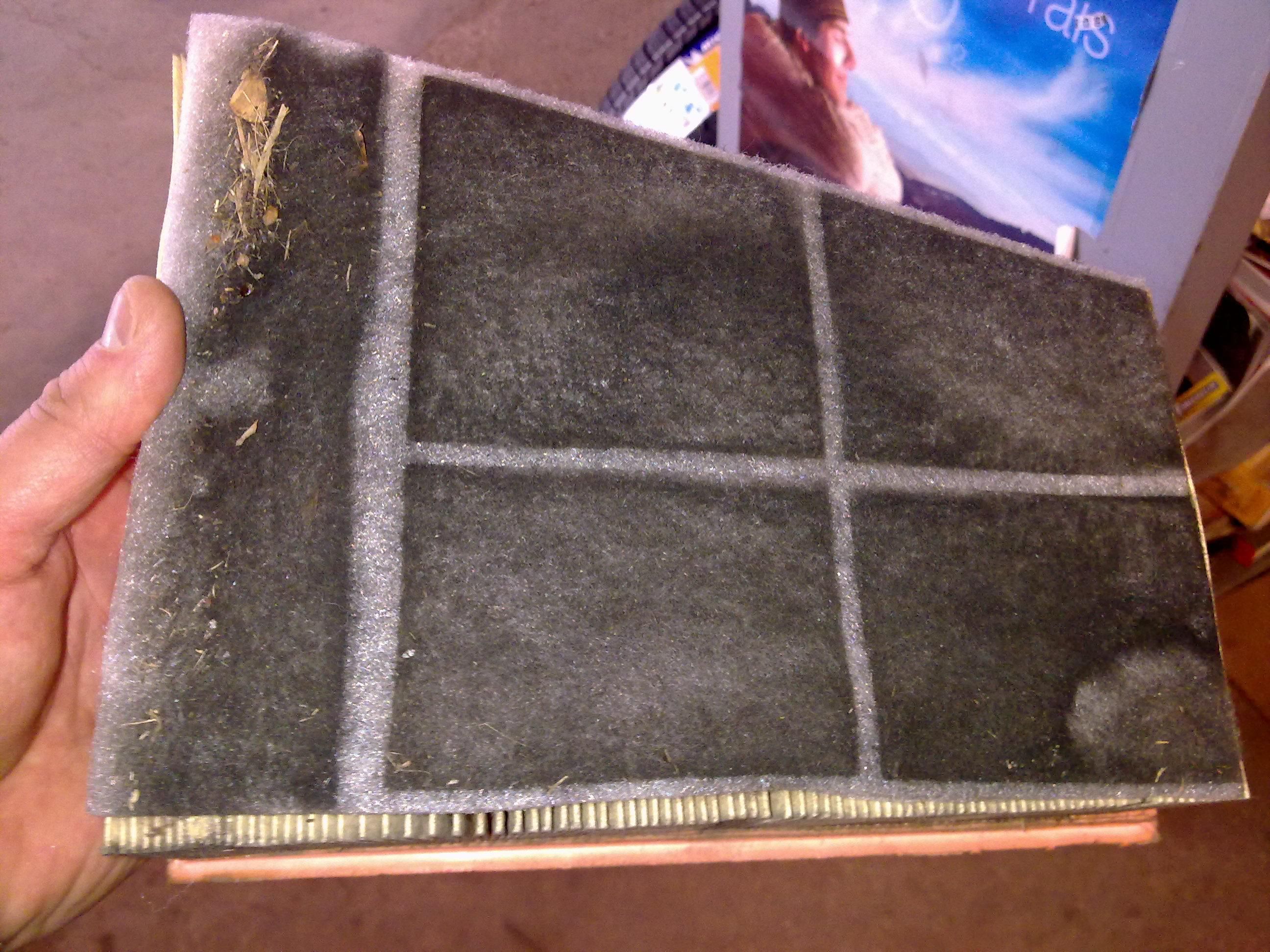

Ci dessous l'état d'un filtre sur le 1.6 dci Energy après 29675 kms, perso je le fais faire a chaque vidange et pas a 60000 comme les ingénieurs intelligent le prévoient, vu son état pas étonnant que la conso augmente et que le moteur pollue plus une absurdité de le changer si tard.
Le vase qui est au fond contenais aussi de la paille, des feuilles sèches et des grosses particules, alors après 60000 il doit etre dans un état sévére.
Plus le moteur respire correctement meilleur est son rendement :D
