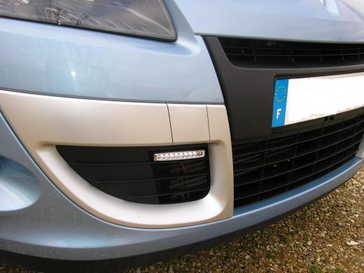

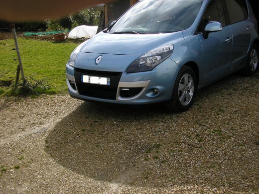

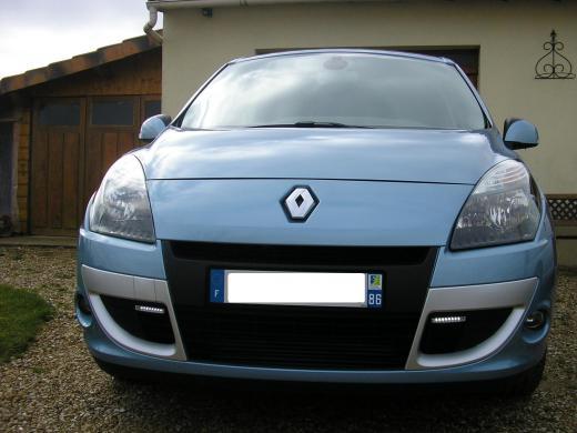

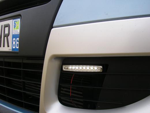

j'ai trouvé ces feux chez CARTER CASCH (centre auto norauto discount)
pour un prix de 18,90 € .
Produit sans marque sur la boite ( sauf CE et made in taiwan)
j'ai fai quelques photos , à vous de me dire ce que ça donne? clic pour agrandir clic pour agrandir clic pour agrandir clic pour agrandir
De memoire, je croyais bien qu' il fallait qu'ils soient éteints dés l'allumage des feux de la voiture.
Je suis preneur de toutes vos remarques.
trés sympas. :ouioui:
tu les as branchés ou ? et comment tu les as fixés?

Message Dim 06 Fév, 2011 19:14:17
j' ai fixé les feux avec de la colle pare-brise (mastic noir),un cuter suffit pour le démontage. (pas de trous dans la voiture !!!!)
Pour le branchement je n'ai pas pris le temps de trouver mon + après contact.
Par contre l'idée du relais pour la commande, bien vu , je garde !
Pour la photo, je les avais branchés sur une pile 12 v (très faible),sur la batterie de la voiture ça brille beaucoup plus. :)
