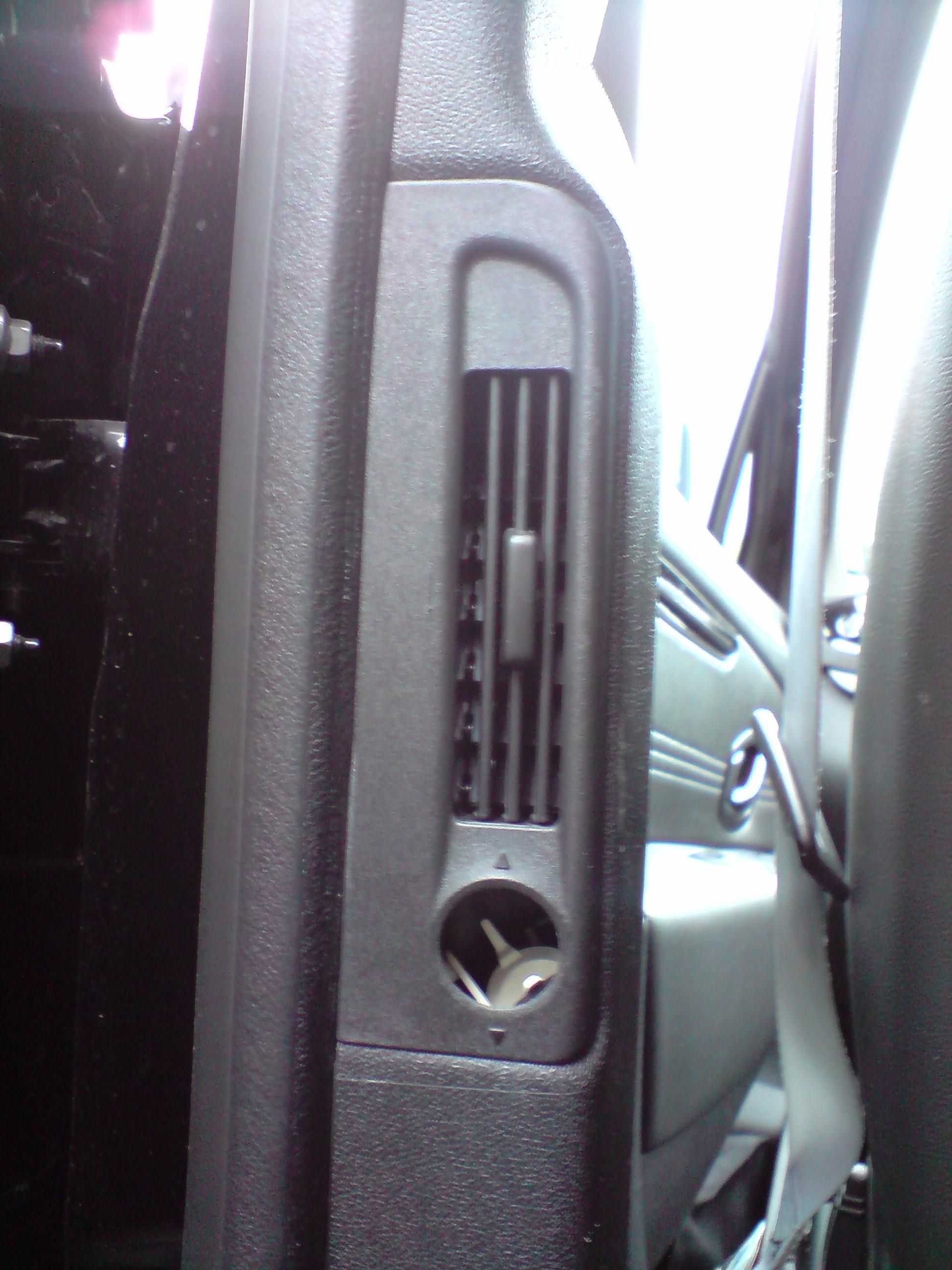

J'ai besoin de vos lumières avant de me lancer.
J'ai donc un grand scenic III, familial donc, et donc fragile dans son utilisation lorsque l'on a des garnements.
Un coup de pied malheureux a enfoncé et peut être cassé la bille de réglage de l'aérateur arrière gauche. Je ne vois pas comment démonter la chose. Je ne veux pas faire de marques en m'y prenant mal voire même casser.
Quelqu'un a une idée ?
Je vous joins une photo.
Merci a tous. clic pour agrandir

bonjour
sa ce déclipse , prendre un tourne vis plat pour faire levier , mettre un chiffon pour ne pas faire de marque , avant délogé le joint de porte en tirant dessus ..

Bonsoir
C'est réglé ! merci pour votre conseil.
En fait c'est le joint qui tient presque tout. Ce n'était pas cassé mais juste délogé .
