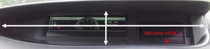

J'ai voulu mettre à jour ma SD carte pour mon TOMTOM.
La carte m'a échappé des doigts et est passée dans une fente se trouvant juste devant mon GPS. :-?
Voici la situation :
Comment demonter la partie en plastique dur sans rien casser ?
Est-ce simplemnt clipsé ? si oui comment faire ?
merci d'avance. :wink:

en cherchant j'ai trouvé la solution cela pourra servir je pense !
http://forum.autoplus.fr/autoplus/Accessoires-auto/carmin..bleau-sujet_98_1.htm
il y a aussi une video :
http://www.youtube.com/watch?v=3VgX_NdhuAU
A+

Mille mercis (la même mésaventure m'est arrivée !)
N.B Par rapport à la vidéo, il n'est PAS nécessaire de déclipser la partie haute, ni même de déclipser TOTALEMENT la partie basse. Il suffit de la déclipser à droite devant le GPS et de la soulever de 2 cm , on peut alors attraper la carte en la coinçant avec un tournevis. (Attention à ne pas la pousser plus loin !)
