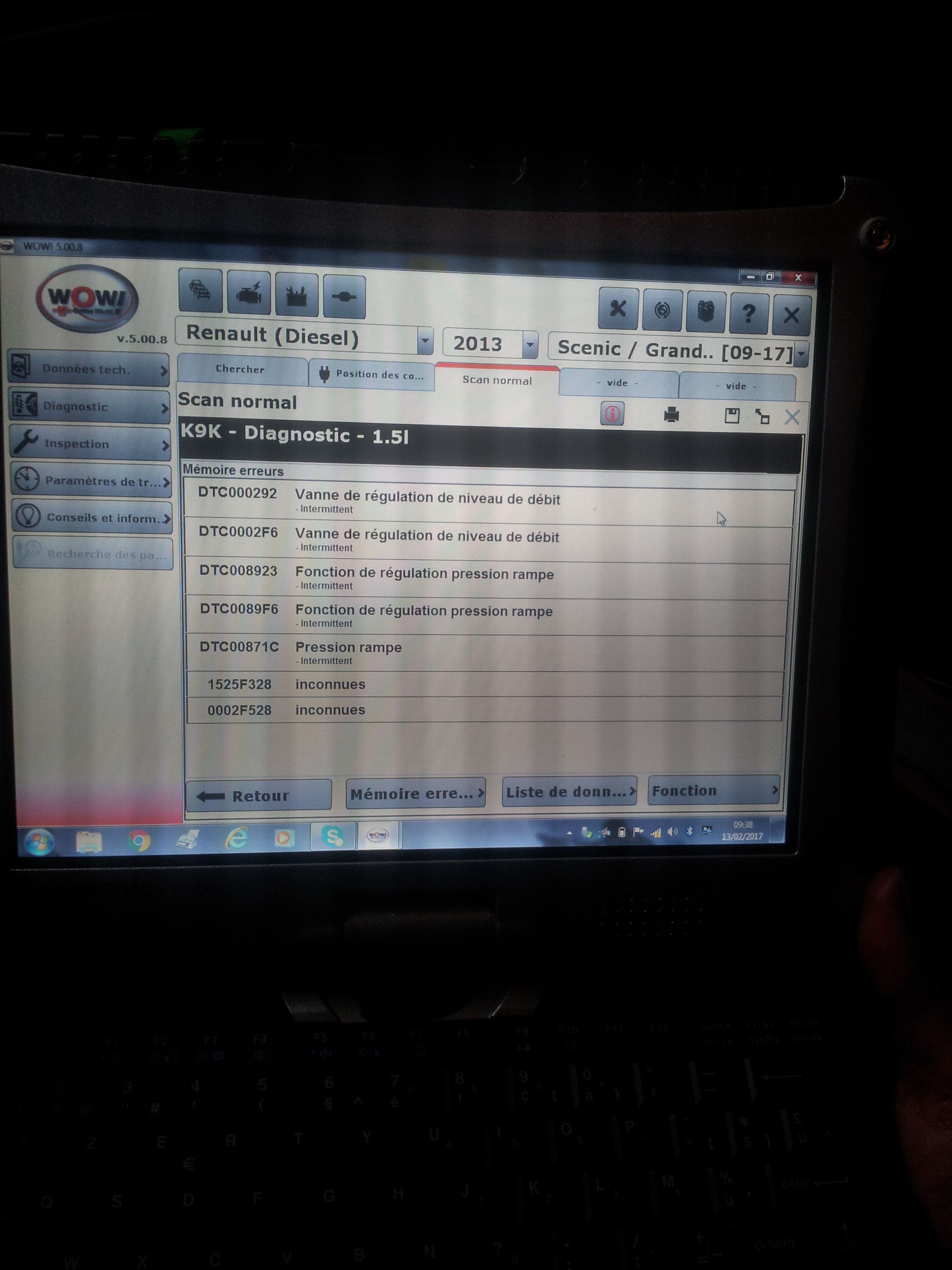

j'ai un peu progressé dans mes recherches.
J'ai pu brancher sur une valise mon véhicule et voilà le résultat dans l'image ci-joint
Quelqu'un pourrait il m'en dire plus par rapport à mon problème précédemment cité ?
Merci pour votre aide.

On va supposer que c'est une pression trop basse...
Vérifier le filtre à mazout, quand a-t-il été fait pour la dernière fois ?
Ensuite il faut un peu de matos, premièrement vérifier l'absence de fuite sur le circuit basse pression carburant, la conformité du carburant.
Vérifier le débit de la pompe du réservoir.
Vérifier le retour des injecteurs.
Ensuite contrôler les lignes électriques du capteur de pression carburant et du régulateur de pression.
Si toujours rien constaté, il faudra commencer à remplacer des pièces....
