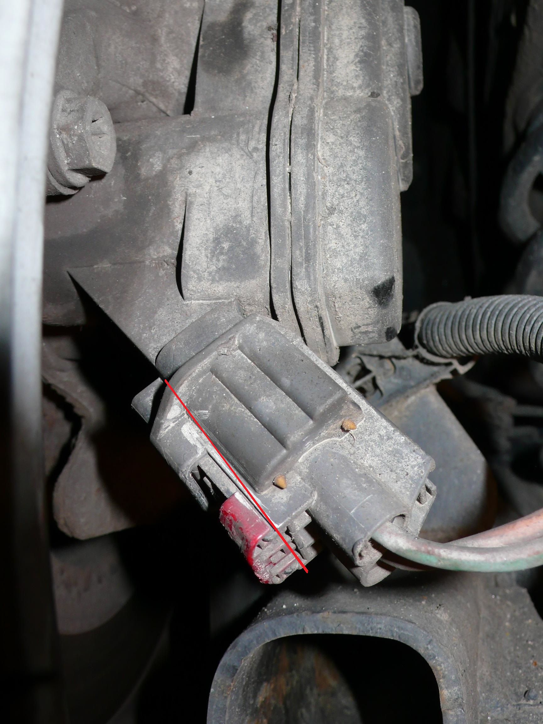

C'est donc le volet rouge sur cette photo qui est inopérant :
http://images.planeterenault.com/32260/big-P1060012.JPG (image trop grande)
Dans un cas, l'ergot interne est effectivement cassé... :-/
Dans l'autre, il est bien en place, le connecteur est nickel, mais il ne se bloque pas quand je remonte le volet rouge : je pige pas :aw2:

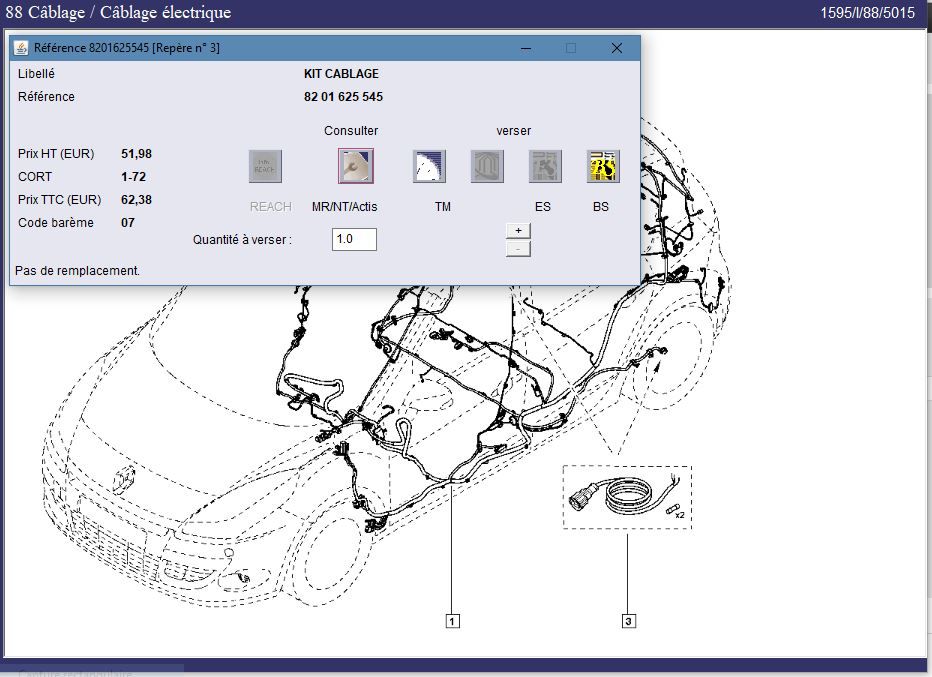

d'après l'emplacement ça pourrait bien être ce faisceau:
Mais pour être sûr il faudrait le mois et l'année de mise en circulation et le type (VF1****)
Sinon si vous avez Dialogys il faut cliquer sur PR ensuite sur Sellerie-Electricité puis sur Câblage et enfin Câblage électrique

@buron44 : merci pour cet éclaté, ça semble effectivement bien correspondre à ce que je cherche :mrgreen:
Mon modèle est un Grand Scénic phase 1, 2.0 dci 150 BVA finition Jade, mis en circulation le 04/11/2009, type JZ0Y.
Par contre, d'après ce que je vois, c'est 65 € pour 1 seul faisceau (gauche OU droite) !!! :shock: Je croyais que c'était le prix du faisceau complet, comprenant la connectique gauche ET droite... Ils se font plaisir chez Renault... :...:

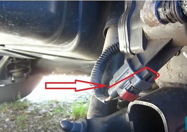

@jotape99 : je n'ai pas pu faire de photo de "mon" connecteur débranché mais celle-ci, tirée d'un autre post, correspond strictement aux connecteurs qui équient mon Scénic : http://images.planeterenault.com/32260/big-P1060014.JPG (image trop grande)

la référence 82 01 625 545 ressort bien avec le type et avec mois/année de mise en circulation.
Par contre le tarif TTC de 62,38€ (au 24/07/2017) correspond effectivement pour un coté, si les deux connecteurs ont leur clip de verrouillage de brisé alors il faudra commander chez Renault cette pièce x2.
