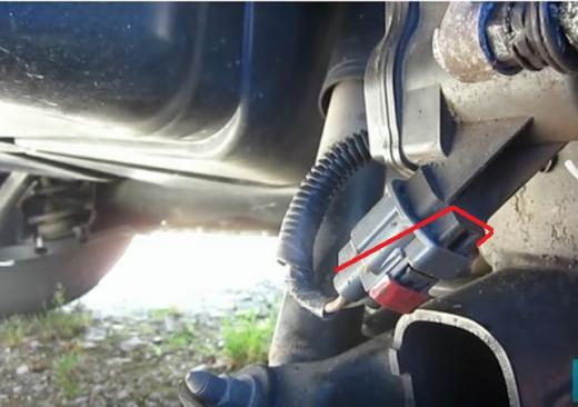

Avec des rilsans tu dois pouvoir immobiliser ton connecteur.
buron44
Inscrit le: 03 Juil 2011
Messages: 459
Localisation: 44600 Saint-Nazaire
Message Ven 27 Oct, 2017 16:20
C'est en biseau au niveau de la flèche, avec les vibrations, les chocs, le rilsan finira par glisser. A moins qu'il n'y ai un rebord derrière pour l'empêcher de se sauver ?

Rien n'empeche de passer le le rilsan entre les deux cables :wink:
Tu les doubles pour les croiser.

Merci pour vos conseils et pour les illustrations :)
Bon, j'ai fait le nécessaire en fin d'après-midi :
- démontage des roues AR ;
- j'ai nettoyé les connecteurs males et femelles avec du sopalin imbibé de dégraissant ;
- à l'ARG, j'ai réussi à fixer le connecteur avec le volet. J'ai doublé avec un serflex (ou rilsan si vous préférez ;) ) ;
- à l'ARD (là où le volet rouge est abîmé), j'ai mis de la colle néoprène et ai doublé avec un serflex.
Ya plus qu'à prier pour que ça tienne, au moins le temps de trouver des connecteurs d'occasion à pris décent... :prie:
Par contre, j'ai une nouvelle déconvenue... :|
Je n'ai plus le message "Anomalie frein de parking" en rouge mais maintenant, j'ai le temoin orange en forme de clé qui reste allumé, et le message (en orange aussi) "Faites vérifier frein de parking" qui squatte l'ODB :hum2:
J'imagine que c'est lié au nombre de fois où les connecteurs se sont débranchés. La mémoire de l'ECU n'a pas dû apprecier... Savez-vous si je peux supprimer ce message sans passer par la valise :?: [/s]

Un pti message pour vous préciser qu'après environs 2 mois et 1500 kms depuis l'installation des colliers rislan et de la solution décrite plus haut, les connecteurs ne bougent plus :)
Pour le message à l'ODB, un passage à la valise a permis de supprimer l'alerte :)
oko a écrit:
bonjour,
c'est où je peux commander cette connecteur ? car j'ai même problème.
cordialement.
Oko, tu ne peux pas trouver le connecteur seul. Si tu veux le changer, tu dois acheter le faisceau complet chez Renault, sous la référence 82 01 625 545, pour 62,38 € TTC par faisceau... :-?
Sinon, tu tentes de faire la même chose que moi, à savoir colle néoprène + colliers rislan ;)
La néoprène va faire fondre ton connecteur, il n'est pas prêt de pouvoir être redémonté.
Attend bien que ça sèche avant de coller ton rilsan.. sinon il va se trouver fragilisé car la colle l'aura attaqué et.. il risque de sauter te mettant en danger par la même occasion.
Salut J2C.
Pourquoi la colle néoprène ferait fondre le connecteur :?: :shock:
Quand je la préconise, c'est uniquement dans le but de fixer les fiches en plastique mâle et femelle ensemble (sans mettre des tonnes de colle, bien sûr ;) ).
Pour le démontage, je pense qu'en utilisant un tournevis très fin ou une lame de cutter, à insérer dans les interstices pour désolidariser les fiches, ça pourra se défaire (relativement) aisément :)
Pour le rilsan, pas question de le coller, je l'ai simplement utilisé comme il se doit, à savoir via son serrage "mécanique" ;)

La néoprène est réputée pour faire fondre le plastique. C'est d'ailleurs un des principe de fonctionnement de cette colle. Généralement on ne s'en sert pas pour coller du plastique.. mieux vaut utiliser une colle PVC comme pour les évacuations des eaux usées.. en plus c'est étanche.
Le rilsan est une bonne sécurité en s'assurant qu'il ne glisse pas. C'est d'ailleurs utilisés sur d'autres connecteurs dans la voiture.. par le constructeur lui même ;)
OK, merci pour l'info, je ne connaissais pas cette particularité :-?
Et en toute sincérité, j'ai peut-être utilisé le terme "néoprène" par abus de langage ou vulgarisation excessive : avec ce que tu précises, je ne peux pas affirmer que j'ai utilisé une colle "néoprène" ou une colle "PVC" = il faut que je vérifie ça sur le tube ce soir ;)
