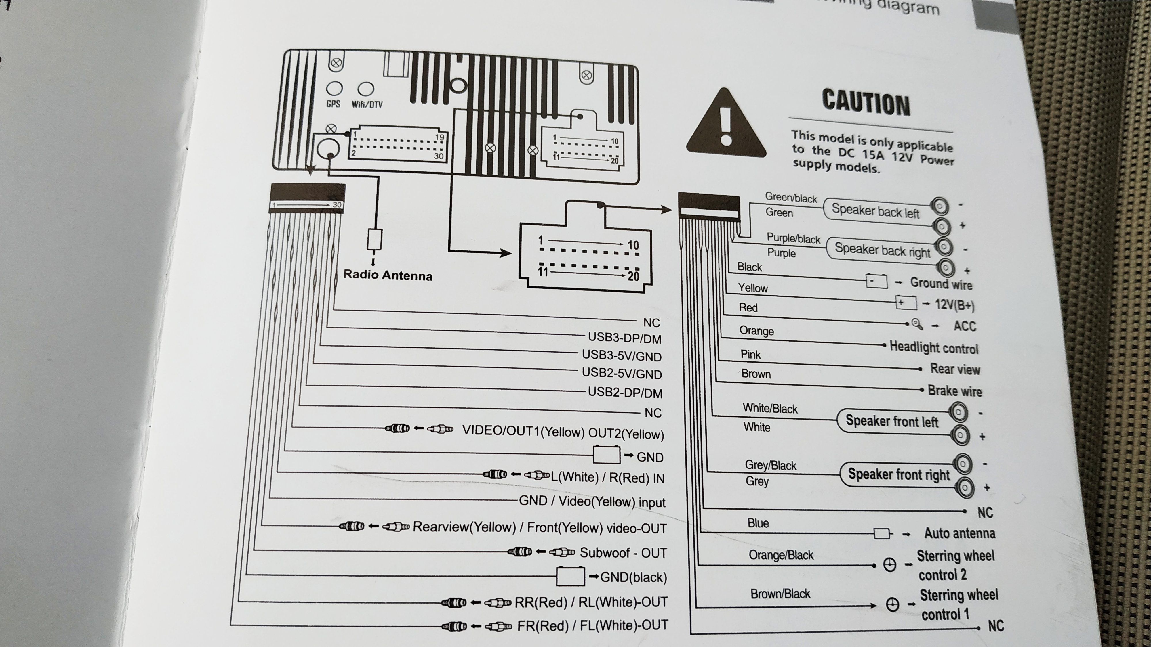

après mes déboire de camera de recul (qui est réglé ) encore merci a J2c au passage ;) , voila que j'ai oublié de ,
connecté les commandes au volant mon poste un MCX-1705AD à bien les fils pour s'y connecter mais impossible ( j'ai suivi la doc) alors qu'avec celui d'origine oui plus l'afficheur , si il est possible d'avoir les deux sur mon nouveau poste je prend ;)
ps: ça évolue, j'ai mis le jaune coté connecteur fakra avec le noir/marron coté autoradio et lorsque je lance le mode d'apprentissage des commandes je peut sélectionné les touches à apprendre mais elle n'apprenne pas ,
ex: j'appuis sur le "+" dans l'appli d'apprentissage puis sur le commodo j'appuis également sur le "+" pour qu'il apprenne et la sa bloque comme si l'appli attend que j'appuis pour passer ensuite au autres touche .
une idée , allez soyez pas timide :)
merci. clic pour agrandir
PS:apparemment il faudrait une interface ...
