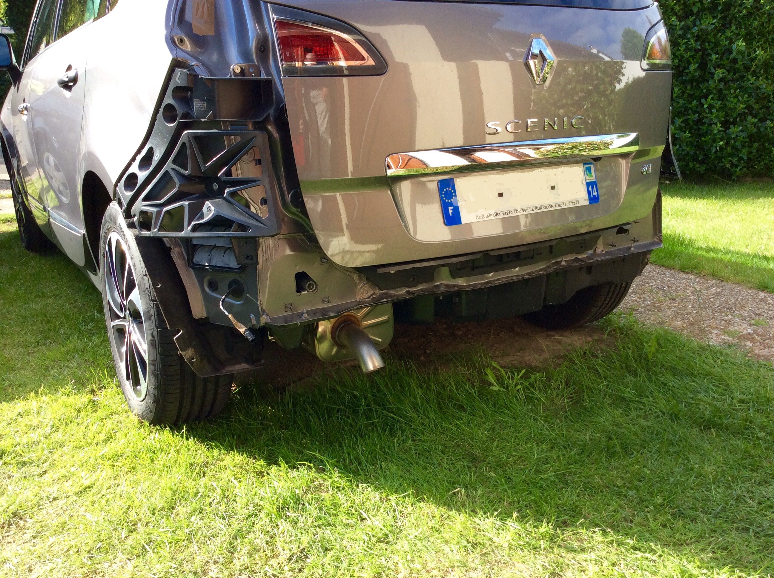

Dépose du pare choc et déshabillage des garnitures intérieures temps: 2H30
Les spatules facom sont trés utiles pour le dégraffage du pare choc, j'imagine pas travailler sans. ( 45 minutes pour les 8 agraffes pour pare choc seul )

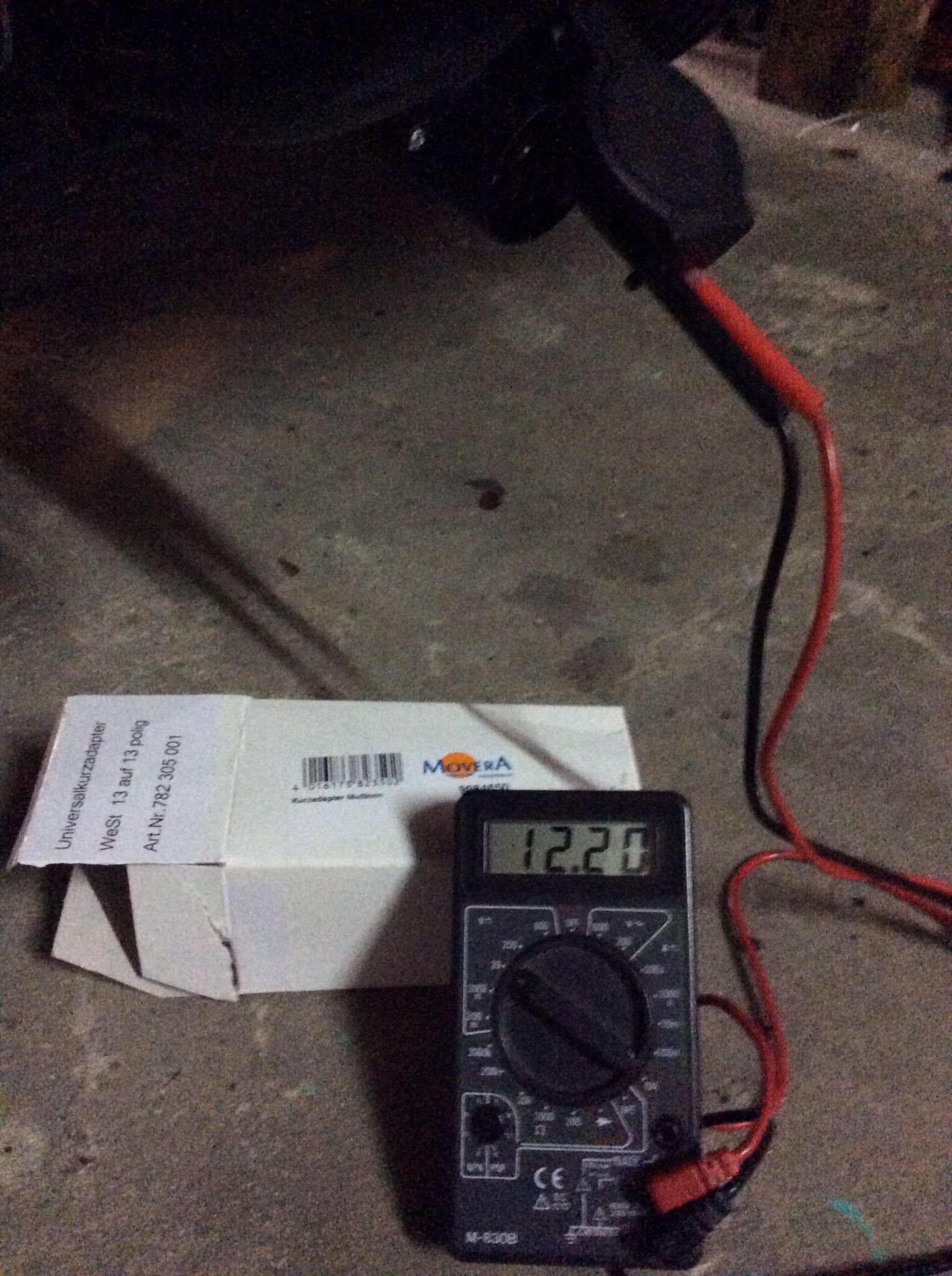

Pas de connecteur blanc dans le coffre :(
Il va falloir tirer un fil depuis la batterie pour le +12v permanent.

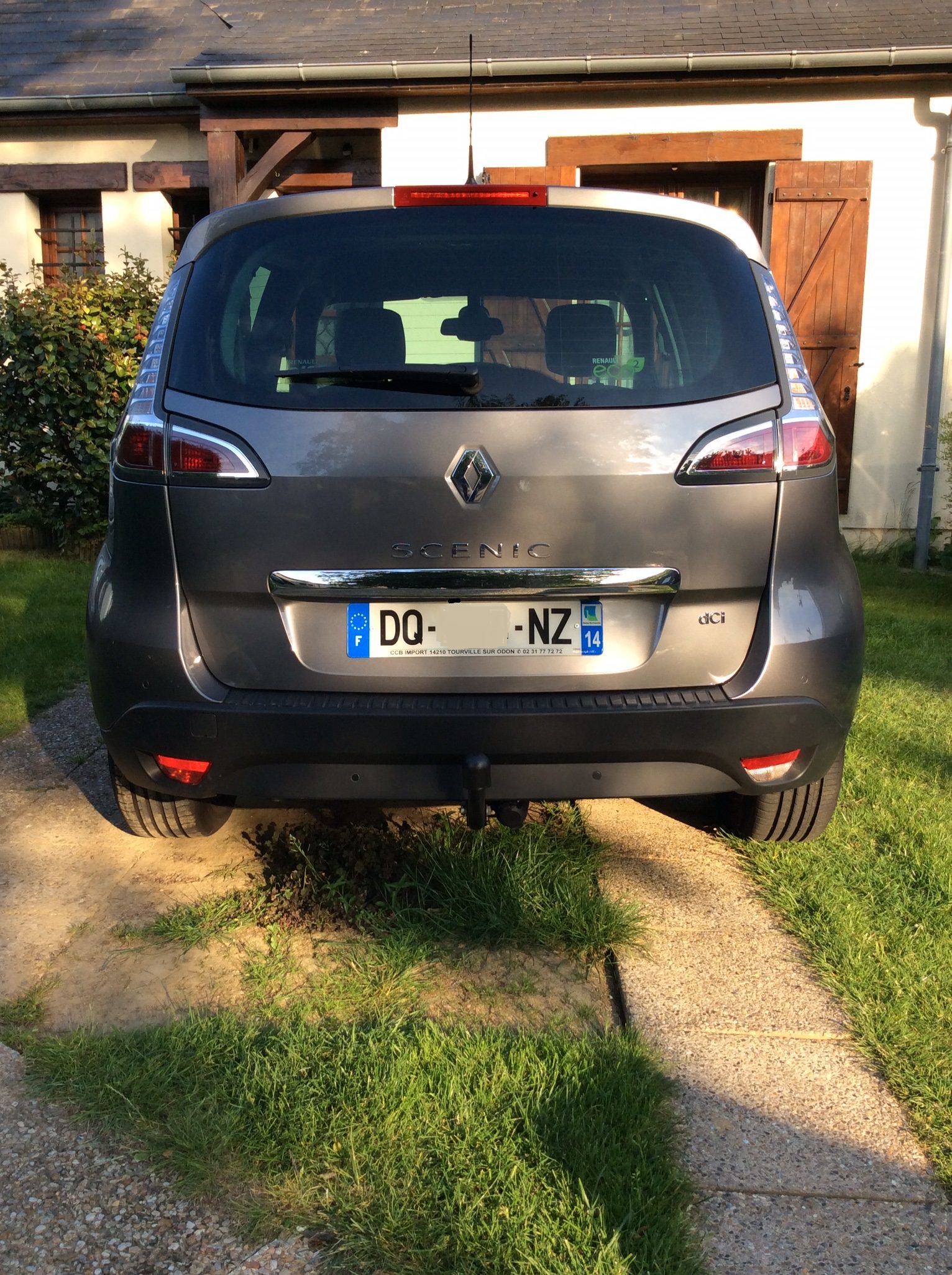

Pour l'attelage il s'est monté sans pb / siarr 316352
Impecable, reste le plus permanent à brancher.
