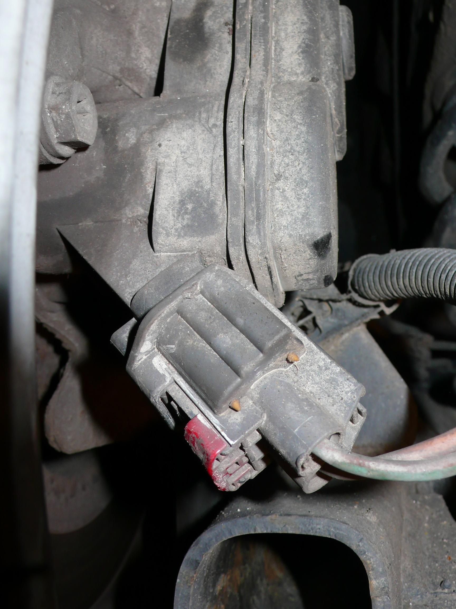

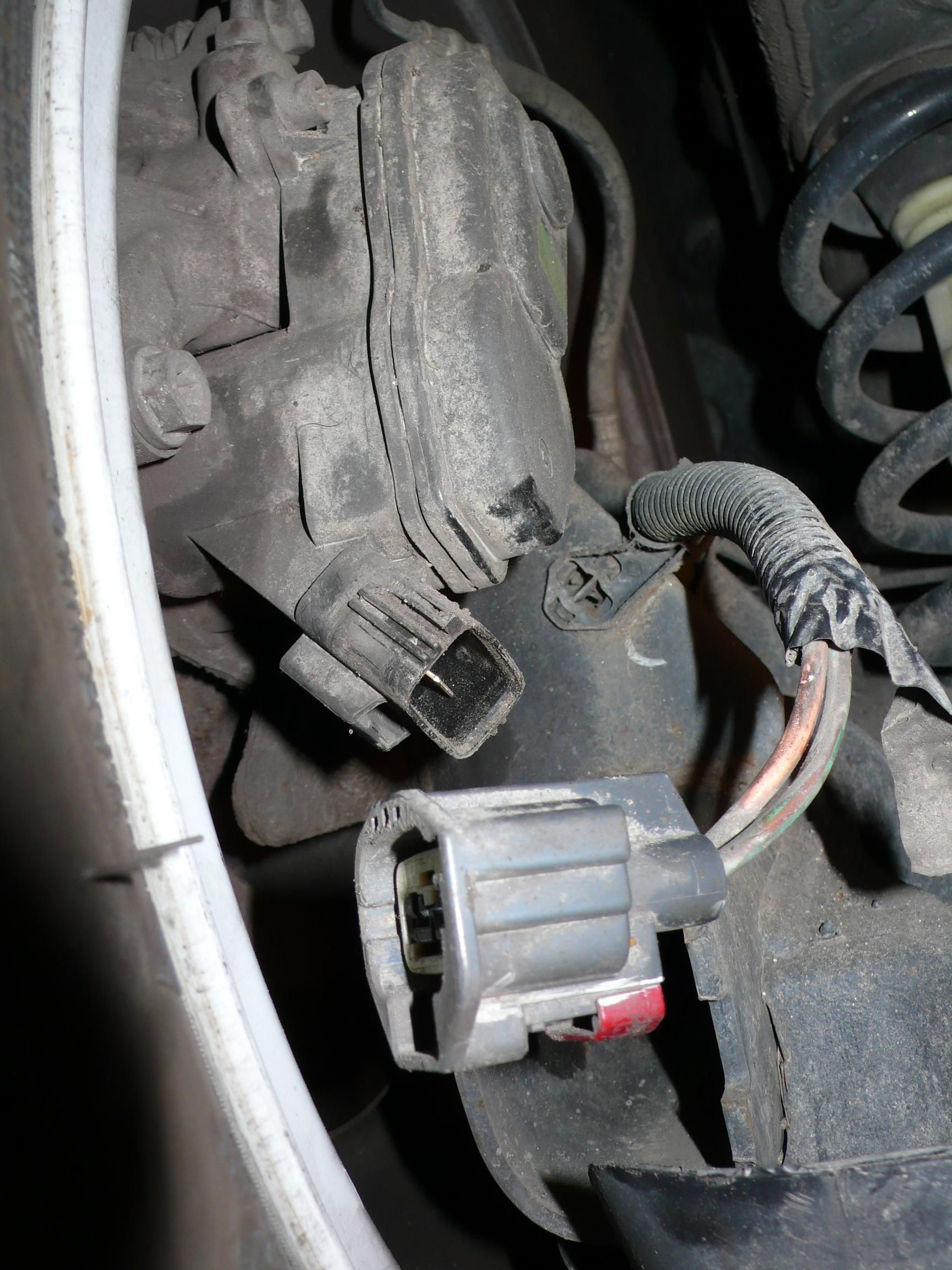

Désolé de remettre le sujet en surface, mais je bute sur la façon de débrancher la connection sur le moteur de frein de parking.
J'aperçois une languette grise sur la partie postérieure et une petite plaquette rouge sur la partie inférieure qui à l'air de coulisser (mais je n'ai pas réussi à le faire).
Pouvez-vous me dire où réside l'astuce sans rien casser

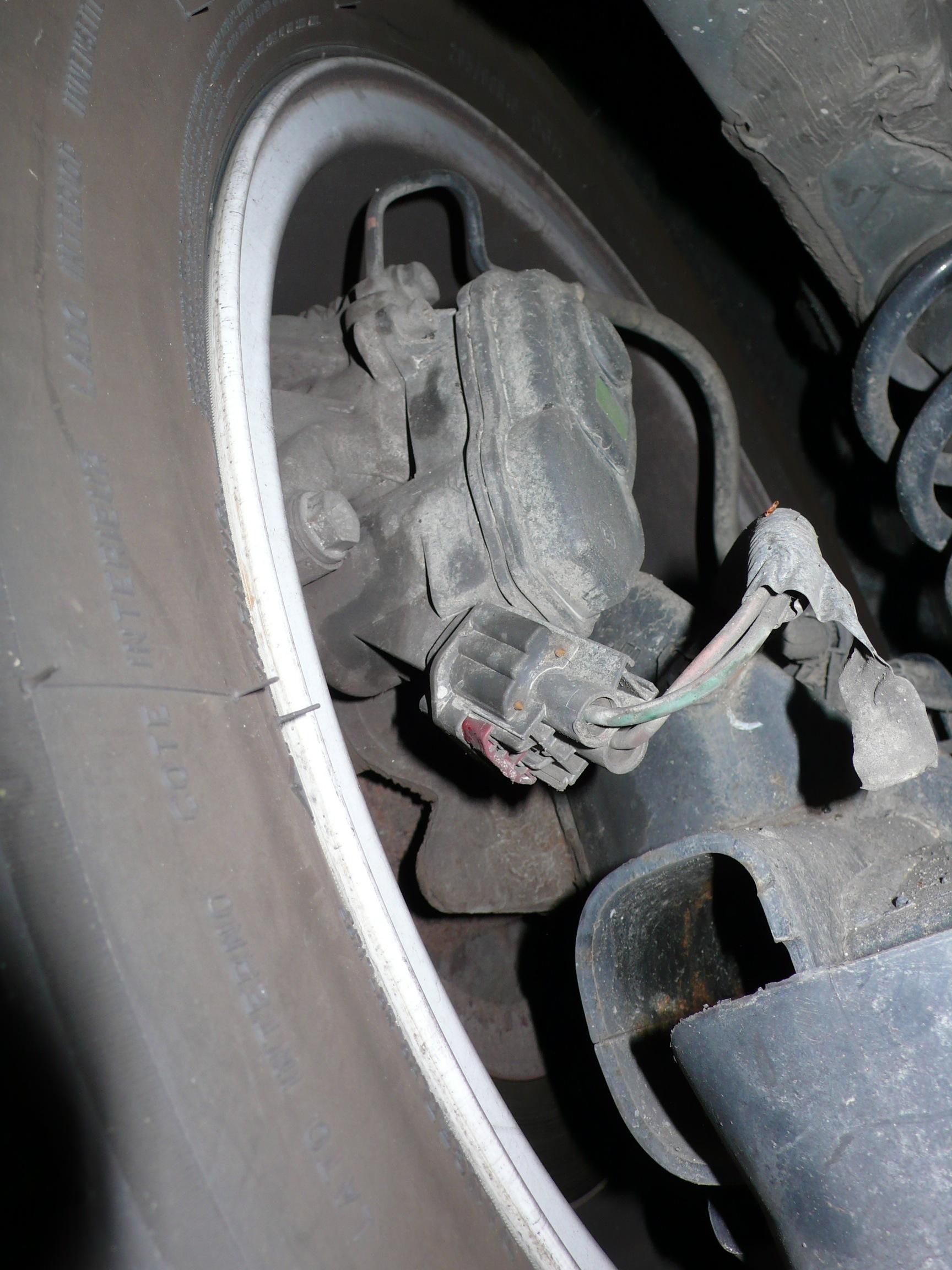

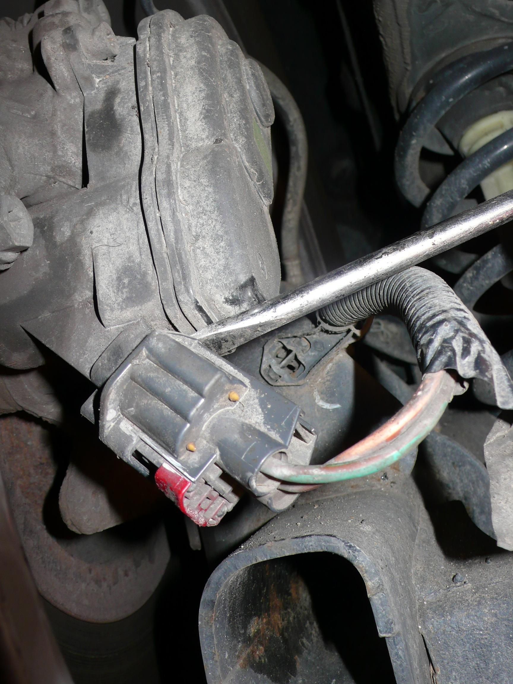

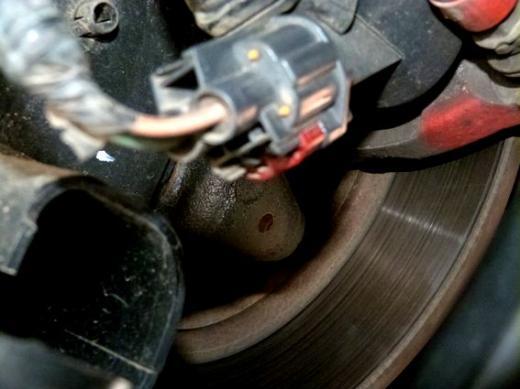

Bonjour Pat Mulot
Il faut bien faire glisser la partie rouge comme ci dessous (je me suis aidé d'un petit tournevis) :
Puis j'ai fait levier avec un gros tournevis pour pousser la prise :
et voila :
Bon démontage

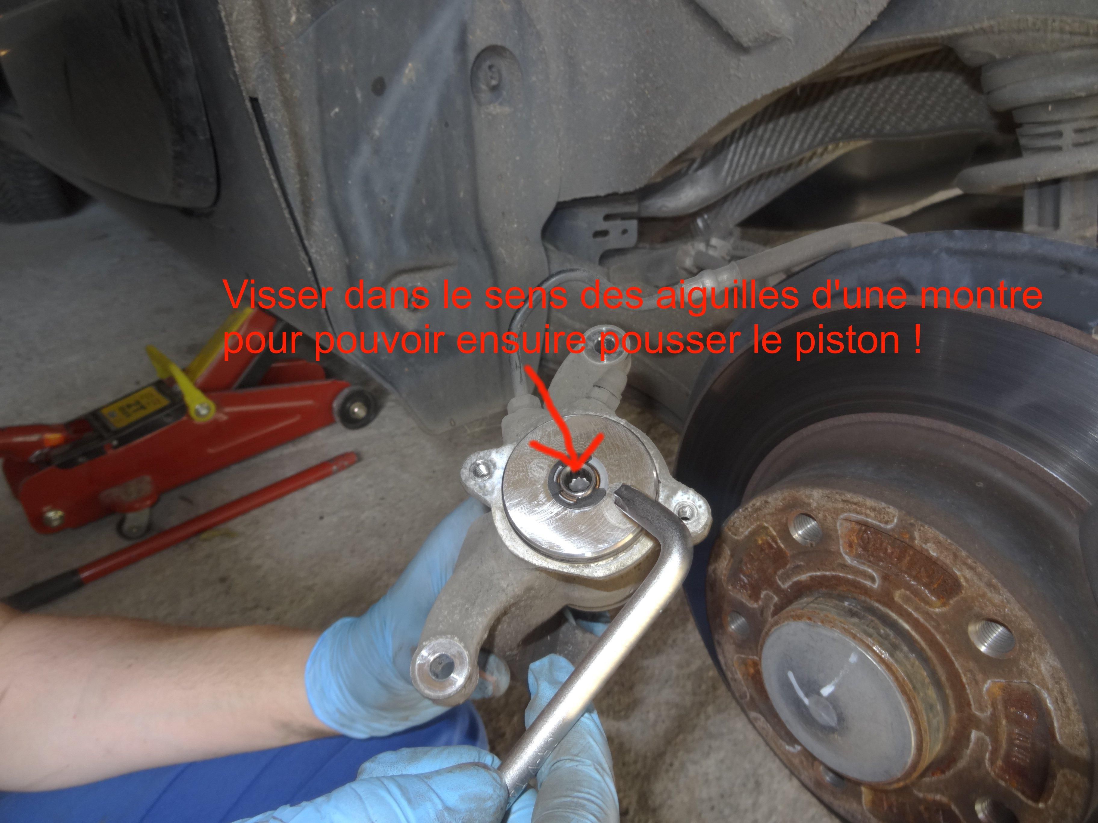

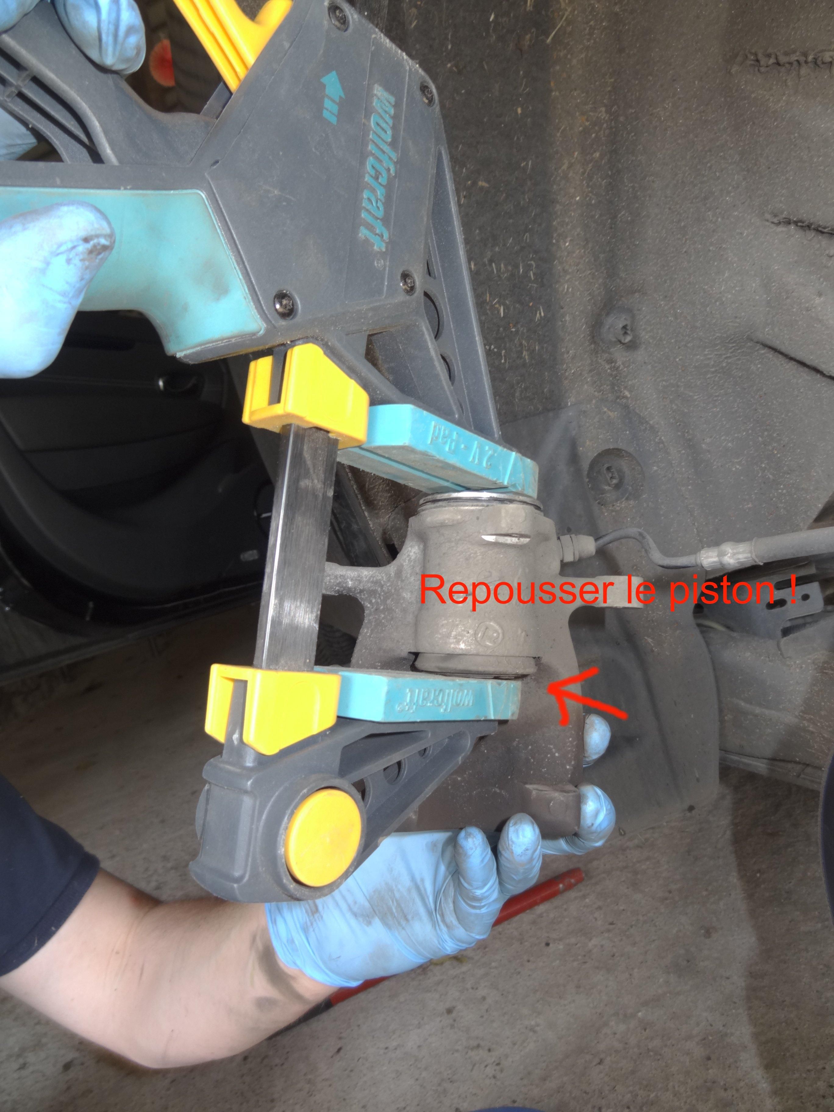

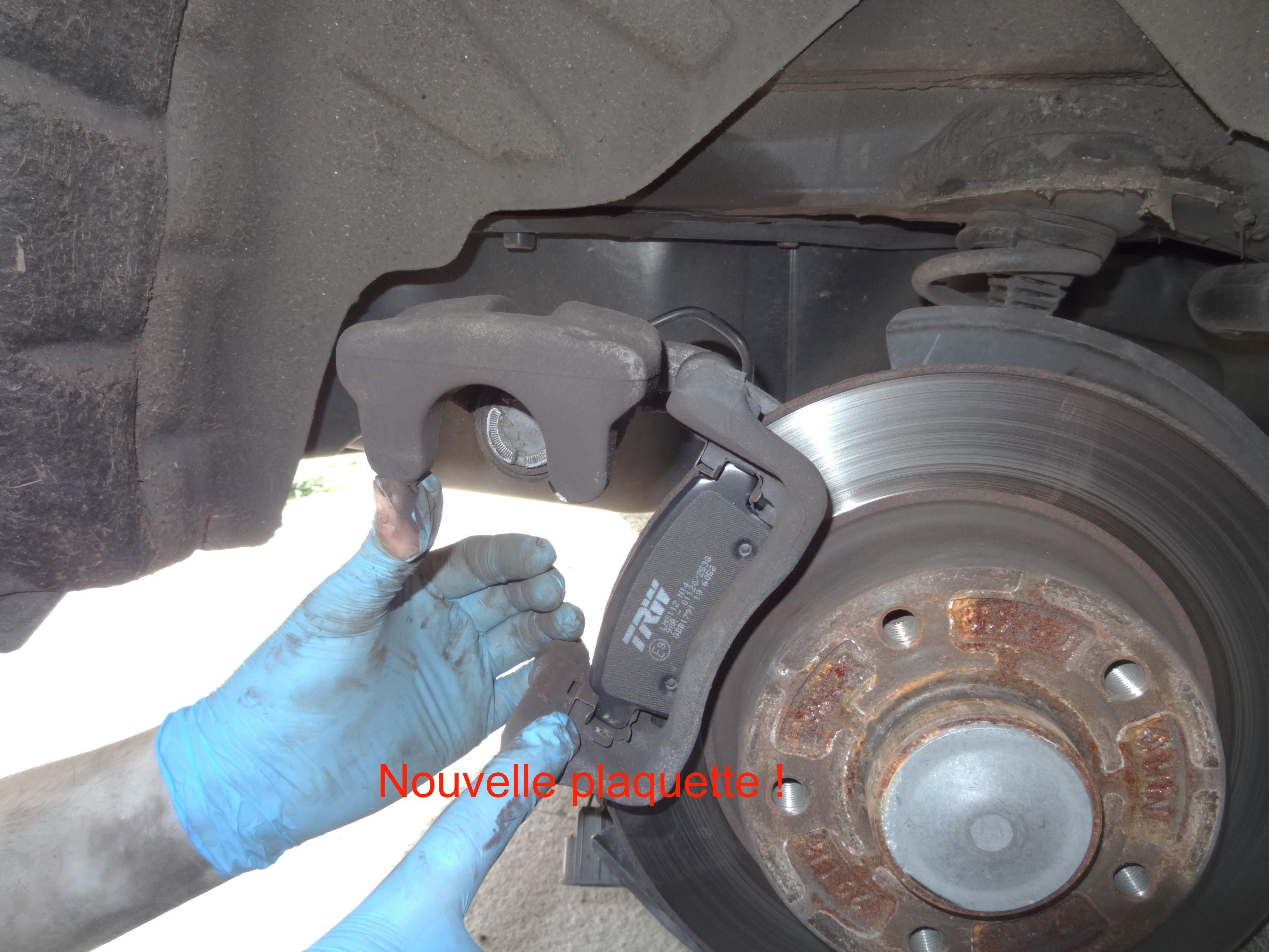

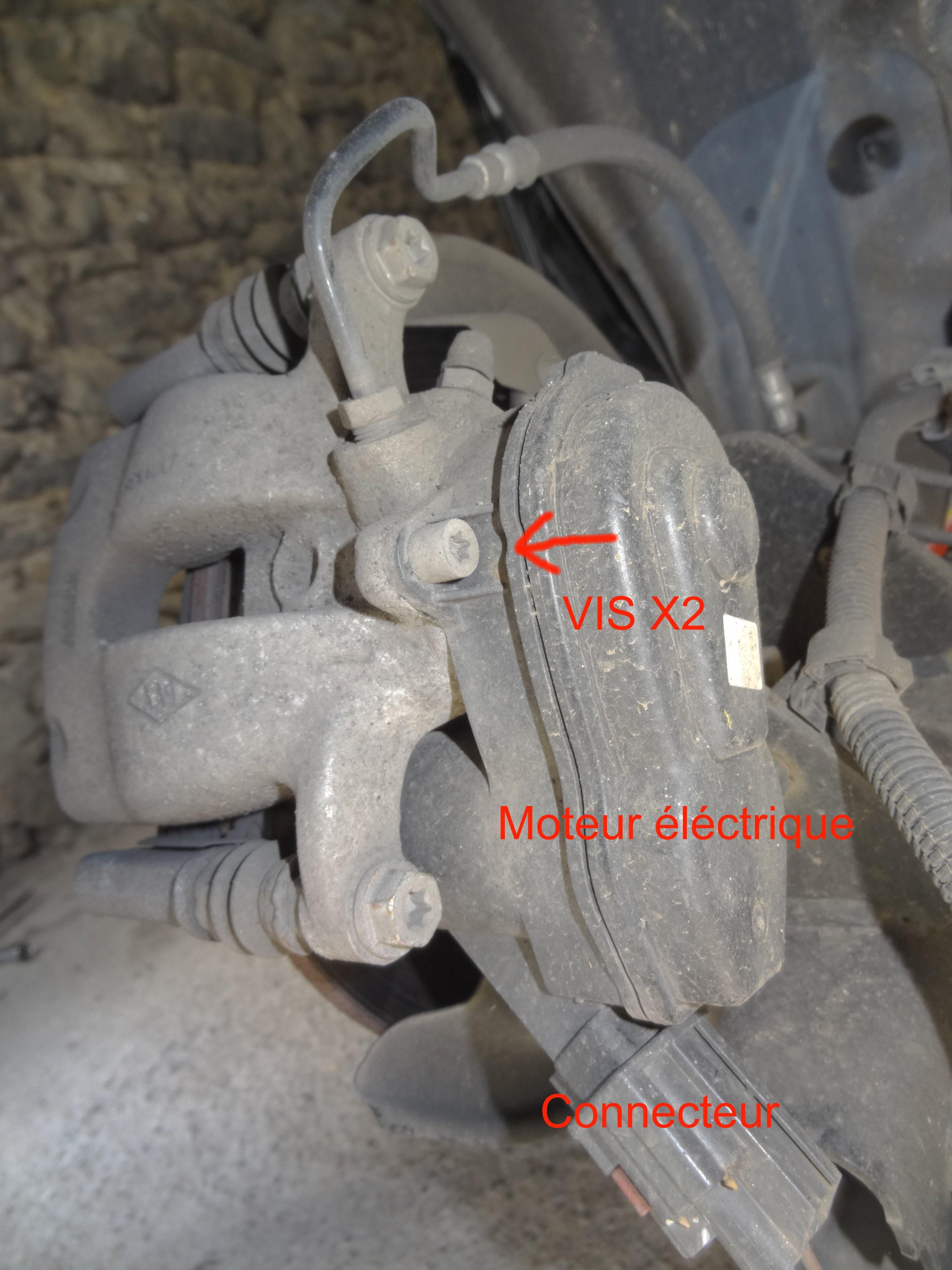

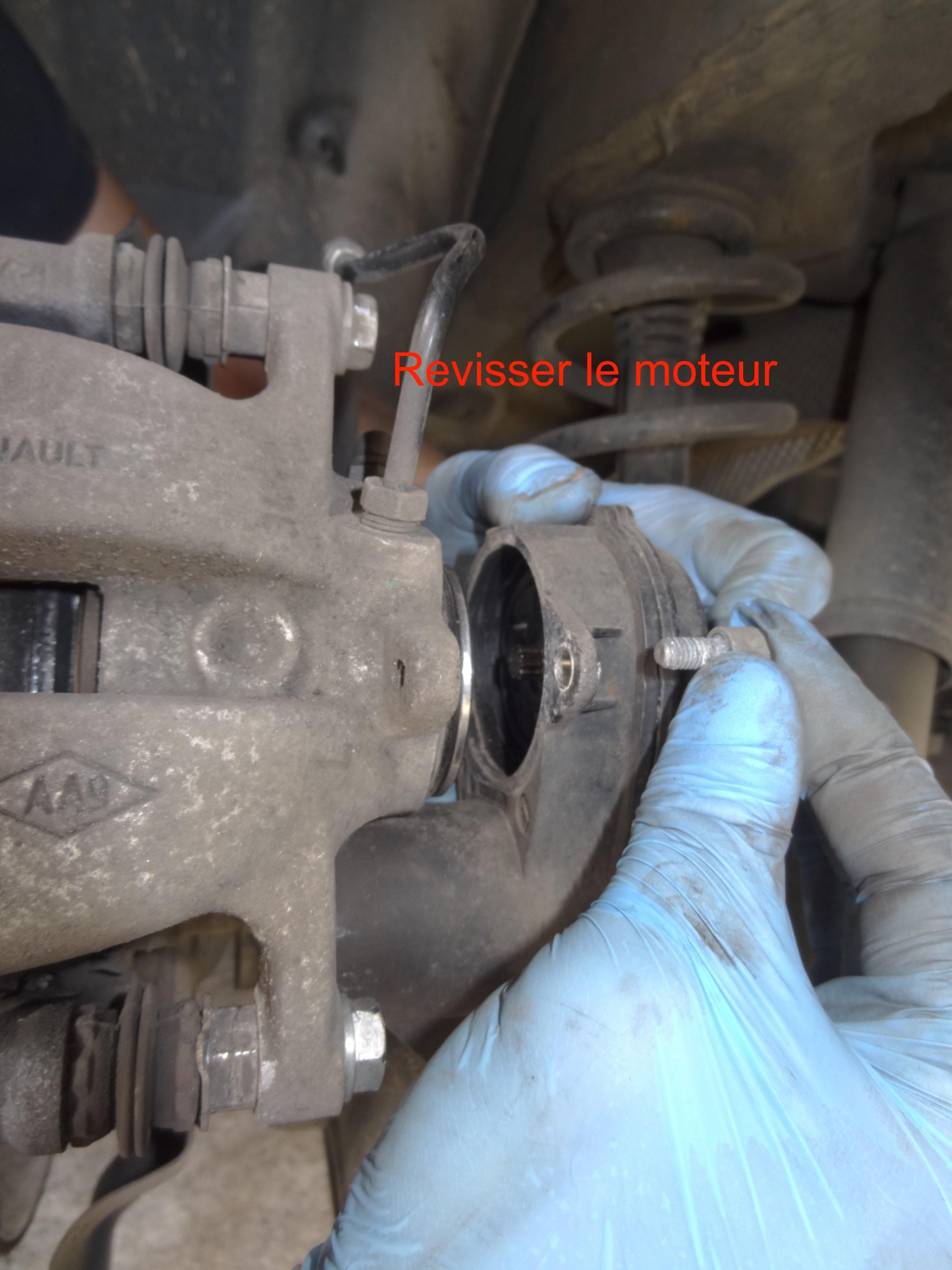

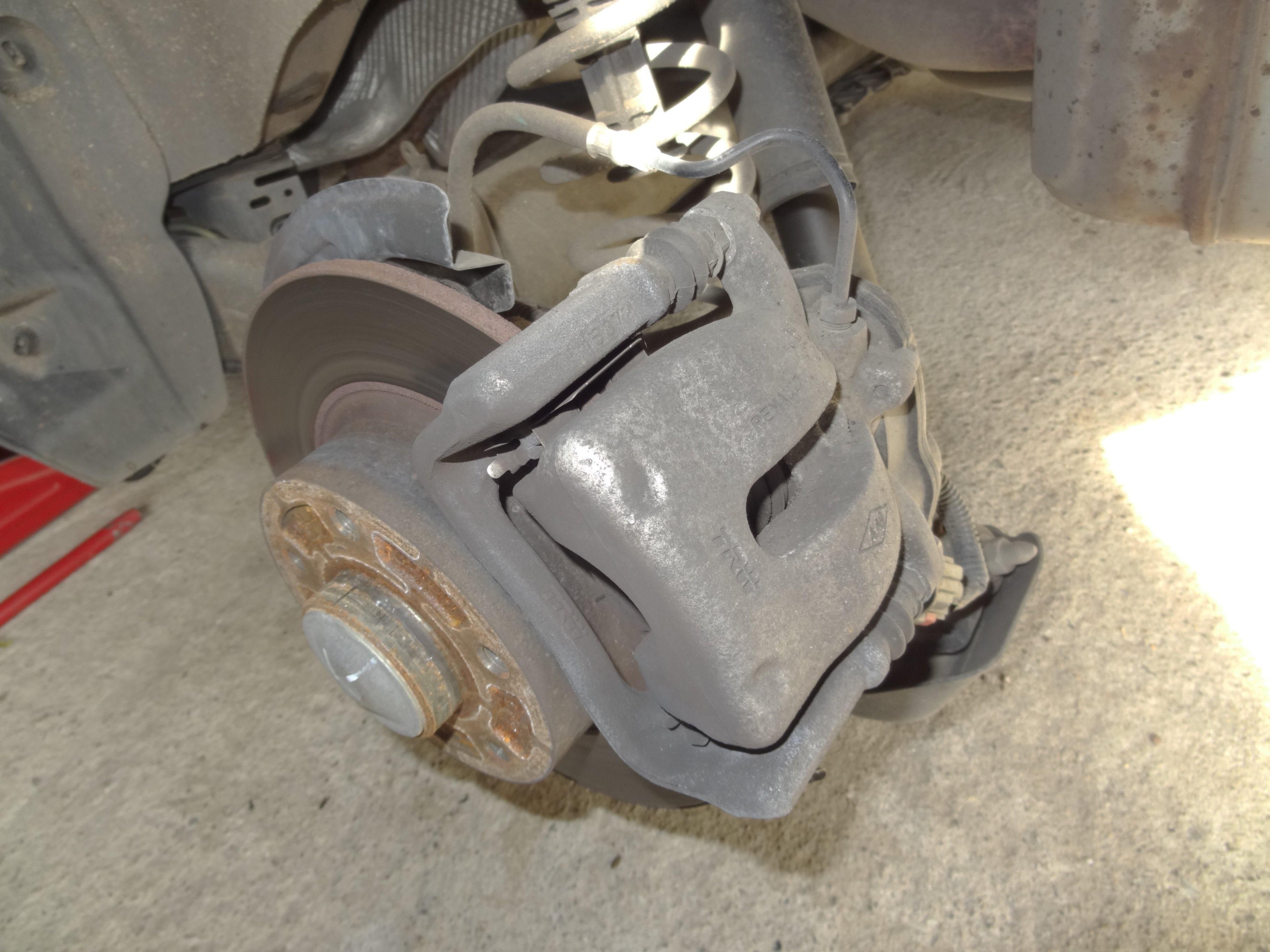

J'ai procédé au démontage comme précisé plus haut (je vous passe les détails). Ensuite, avant de bouger aux plaquettes, je me suis attaqué à repousser ce cylindre de frein bien sorti. J'ai utilisé un outil (repousse piston rotatif) achété chez Auto5 en ayant modifié l'embout pour avoir trois tenons à 120° (déjà expliqué dans de nombreux forums) pour l'adapter à ce piston.
Le piston étant très sorti, il n'était pas possible de placer la cale d'appui pour excercer le mouvement de pression tout en tournant. J'ai donc simplement tourner le pistion dans le sens des aiguilles d'une montre et ce très facilement, demi-tour par demi-tour sans forcer... jusqu'à un point dur...là stop pour ne rien abimer et contrôle pour voir si mon piston avait un peu reculé... il n'avait presque pas bougé... aïe, aïe, aïe :roll: ... J'avais vu dans un post que quand on enlevait le moteur électrique pour tourner la vis arrière du piston, on pouvait repousser le piston sans rotation... je me suis donc dit que j'allais tester tout doucement de repousser le piston sans rotation.... :prie: bingo, mon piston est rentré sans problème et tout en douceur :wink: . je n'ai plus eu qu'à enlever, nettoyer, regraisser et replacer les nouvelles plaquettes de freins, remonter le tout et quelques petites pressions sur la pédale de frein pour remettre le tout contre les disques. Même chose de l'autre côté (en 5x moins de temps, fort de mon expérience). Démarrage de la voiture, repression sur la pédale de frein, test du frein de parking avec un long ZZZZ, enlever et remettre plusieurs fois, test routier à faible vistesse... tout va très bien, pas de message d'erreur, c'est terminé :D . La prochaine fois, il faudra changer les disques également :( .
A savoir que mon côté gauche était bien usé (surtout la plaquette intérieure mais sans gravité et sans dommage), par contre le côté droit ne l'était qu'à 60%... bizarre :?: .
