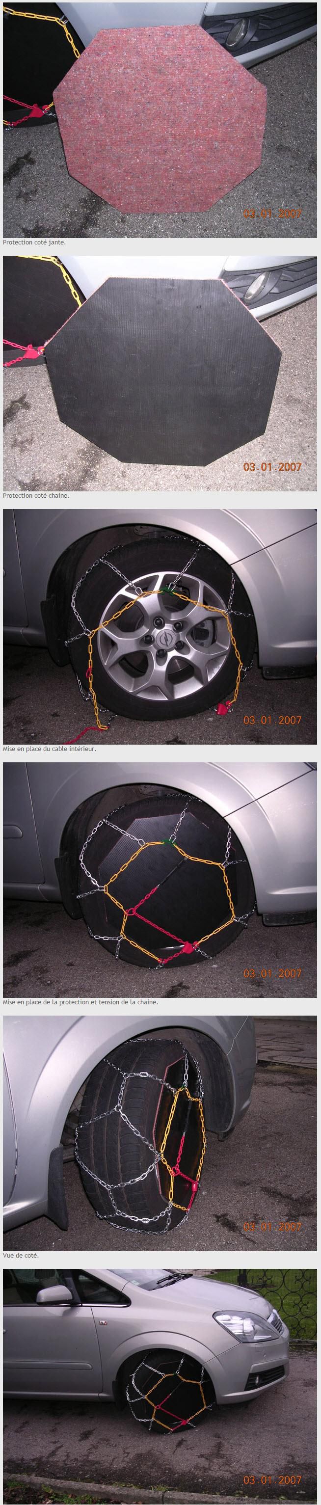

Moi pour mes vacances en février et pour ne pas niquer mes jantes boses, je crois que je vais faire ca :
Ca permet d'acheter des chaines classiques et d'avoir une bonne protection.
