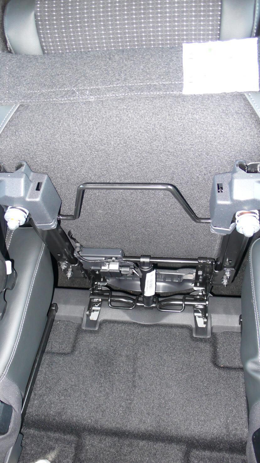

En soulevant les sièges, on découvre 2 types de fixations :
- des accroches simples en bas et qui me semblent performantes
- des accroches complexes en haut (cela ressemble à usine à gaz inventé par les ingénieurs Renault pour ne pas utilisé une solution simple)

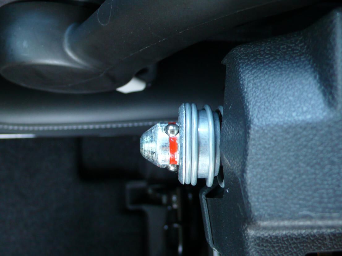

Voici une photo :
Et devinez d'où vient ce bruit : des accroches complexes.
En gros le système de blocage consiste en un cylindre qui s'enfonce dans un trou dans le sol. L'accroche des sièges repose sur une rondelle poussée par un ressort et arrêté par 3 billes en métal.

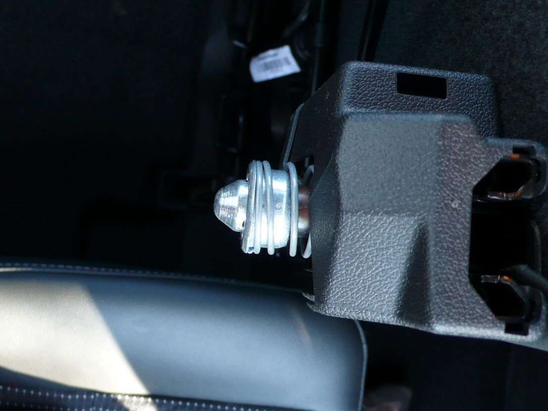

Quand le système n'est pas accroché, cela ressemble à la photo suivante et si vous secouez le siège cela produit le bruit que j'entends. (cela semble venir des 3 billes)

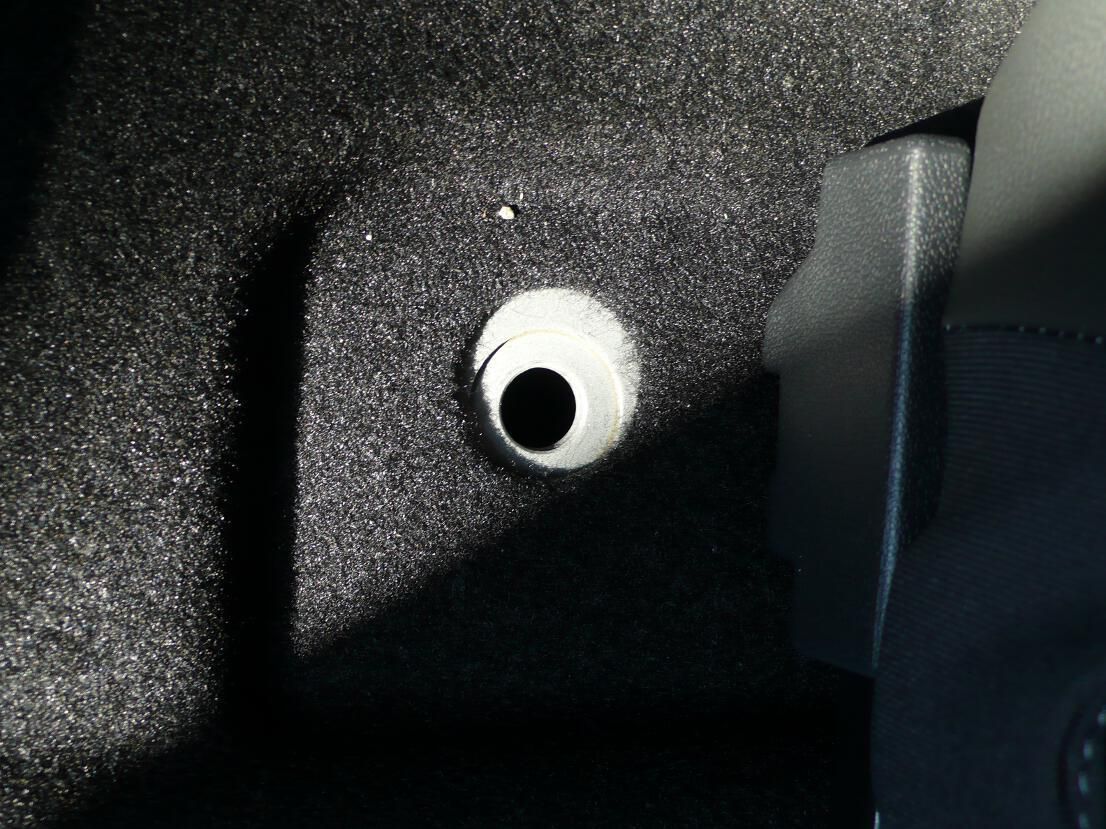

Si vous appuyer sur le ressort et simulez une fixation du siège au sol, le bruit s'arrête et cela ressemble à ça :
Je pense que quand le siège est bien fixé correctement, les 3 billes sont bien fixées et ne bougent plus.
Ce que je trouve nul dans ce système "usine à gaz" c'est qu'il nécessite une précision trop importante.
- l'épaisseur de métal du sol ne doit pas être trop important sinon le système ne se fixe pas car la force du ressort soulève le siège et dé-fixe le siège.
- l'épaisseur de métal du sol ne doit pas être trop faible sinon le système se fixe bien mais les 3 billes vibres sur le métal du sol et fait du bruit.

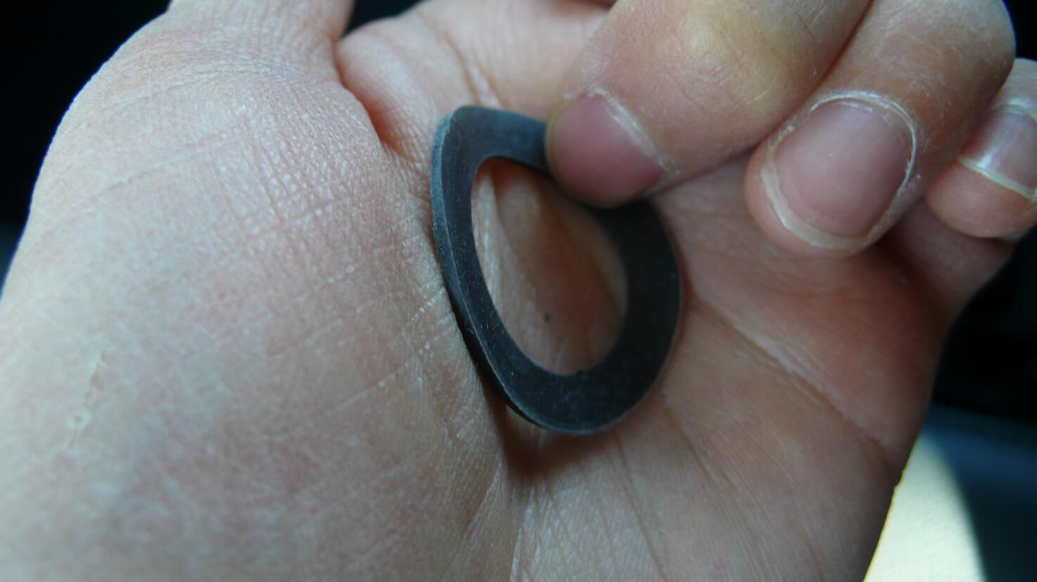

Pour résoudre mon problème j'ai donc pris une rondelle en caoutchouc (ceux que l'on utilise pour les robinet de plomberie) et je l'ai placé sur le sol au niveau des trous de fixation :
Pas de bol, ceux-ci étaient trop épais et donc le siège se fixe mais quand on secoue celui-ci le siège se défixe à nouveau.
J'ai donc pris un couteau et j'ai fendu la rondelle en deux et replacé les 2 partie sur chacun des trous.
J'ai refixé le siège, je l'ai secoué et maintenant cela tient bien. ET SURTOUT PLUS UN BRUIT QUAND JE ROULE, même sur sol pourri. :D
