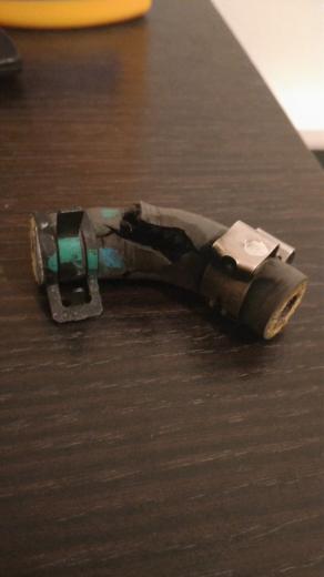

j'ai changé cette fameuse durite hier matin et ca m'a pris en tout un bon 1/4 d'heure, je n'ai pas réussi à fermer le clip / serti qui maintient le durite sur la partie INOX car j'étais un peu pressé et puis bon c'est déjà assez sérré comme ca.
ensuite y a plus qu'a effacer le message de l'ODB via la valise ( je rappelle que " injection à contrôler " s'afficher et qu'il était de surcoût impossible d'utiliser ni le imitateur ni le régulateur de vitesse ; en somme une certaine sécurité moteur )

hop me voila arrivé on passe la valise et là rien à faire il est impossible de retirer les messages, d'effacer quoique ce soit : verdict " vous avez apparement qqch de plus sérieux " hmmmm
j'explique l'histoire du copier / serti : bon on me dit vous savez avec la pression des échappement qui sort et tout c'est pas impossible que l'anomalie viennent de là ; allez le re serrer puis rêvenez nous voir ensuite on ferme pas à midi

verdict final : c'était bien cette durite qui était éventré, voir la photo ci dessous
le capteur avait prit cher
