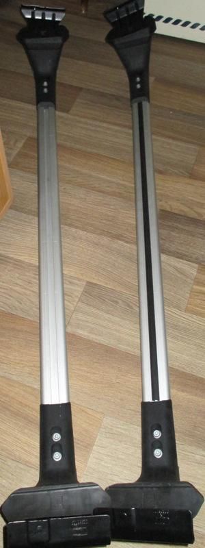

je viens d'acheter d'occasion des barres de toit renault pour mon scénic 3 .
J'ai remarqué que la barre avant avait une bande de plastique sous la barre alors que la barre arrière n'en a pas .
Question : es ce normal et si oui pourquoi ?

bjr ,
voici deux photos clic pour agrandir
Barre arriére à gauche et barre avant à droite .

bonjour,
concernant ces barres ,
il n’y a pas pas de serrure antivol dessus et j'aimerai en mettre .
Connaissez vous des serrures compatible ?
si oui , ou les trouver ?
Ce sont des barre d'origine renault pour scénic 3 .

Je ne comprends pas que tu es besoin de serrures sur tes barres car normalement, celles que j'ai achétées se vissent sous le pavillon.
Quand tu ouvres les portes tu trouveras un trou fileté.
Les vis sont fournies avec les barres ainsi que deux clés "allen" de differente taille. Donc pour les piquer: Oualou!
Je ne vois pas bien le sabot de barre mais il n'a pas l'air pareil que celui des barres que j'ai acheté.
Sur les miennes, il y a un pion de centrage qui se loge dans le trou quand on ouvre la porte.
Ô peux toujours me dévisser les btr en enlevant le cache et me piquer les barres !
Sinon pour la bande en plastique, quelqu'un a les mêmes ?
Ce qui ne te tue pas te rend plus fort
Si la bande de plastique ne te gêne pas pour l'installation , laisse-là. Peut-être qu'il manque justement une bande à l'autre (purement esthétique).

pas pour me voler le cache en plastique mais les barres elles même!
En effet , même si la bride est prise dans le montant de la porte , on peut toujours enlever les cacher plastique , démonter les barres avec une clé btr et me piquer les barres .
Et puis ce système de serrure plastique sans clé ne m'inspire pas confiance au niveau du verrouillage et de la tenue sur autoroute ?
Alors si quelqu'un peut me dire quelles serrure à clés , je peux mettre dessus ?
merci
bonjour,
j'ai contacté renault pour mes verrous de securité pour les barres de toit .
J 'ai commandé en faite , udes verrous pour barres de toit de scénic 2 .
9 fonctionne , j'ai essayé et pas de souci de compatibilité .
Voici la ref. et le prix si ça intéresse quelqu'un :
réf: 8201275097 au prix de 15¤ ttc
voilà , merci pour votre aide
