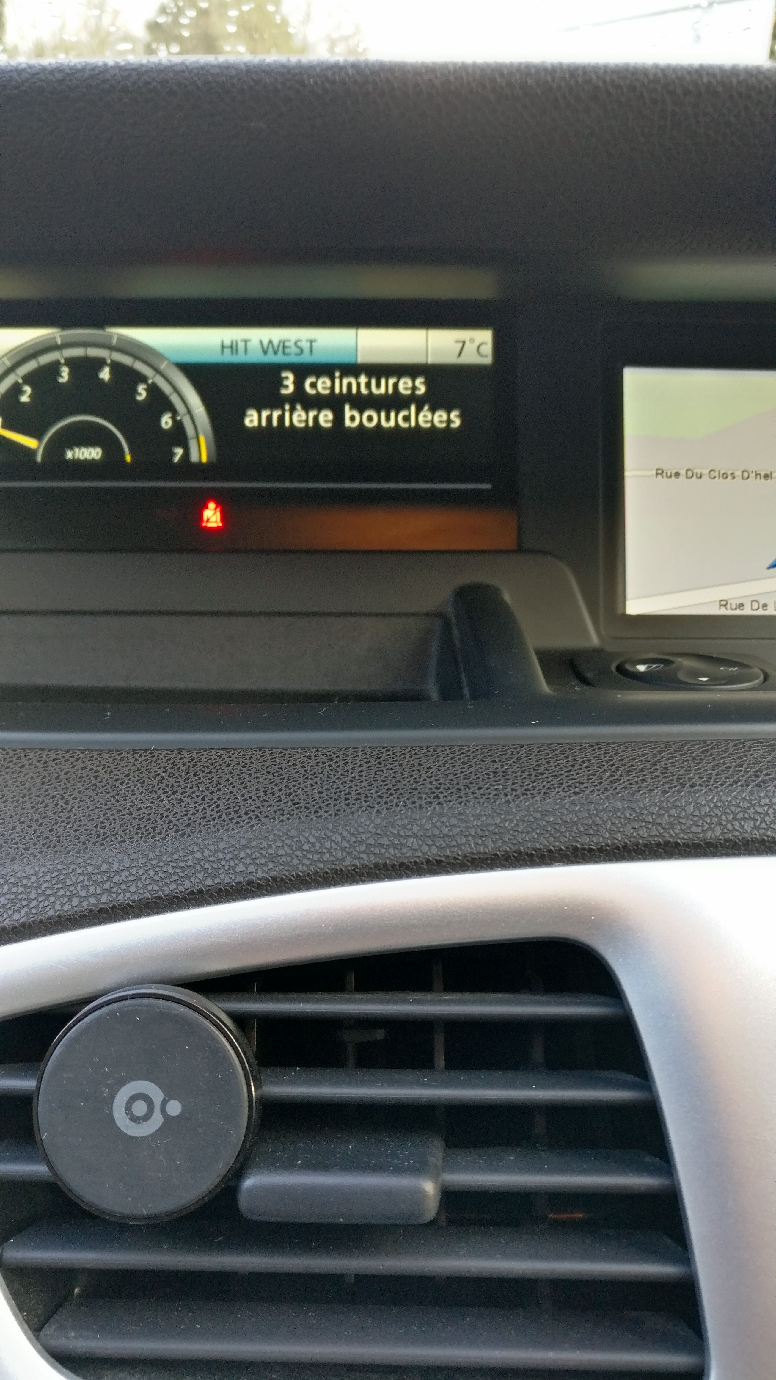

J'aime bien mon scenic III (130ch dynamique) mais des fois ...
Actuellement il me detecte des ceintures passagers arrière bouclées (nombre aléatoire) alors que que je n'ai pas de passager et qu'evidemment les ceintures ne sont pas bouclées.
Jusqu'a la ca serait pas trop grave, mais... quand je roule des alarmes sonores et visuelles de débouclage de ceinture viennent me pourrir les trajets. Grrrr ...Rageant...
Quelqu'un a déja eu ce genre de soucis ?
Et surtout quelqu'un a til trouvé comment y remedier.

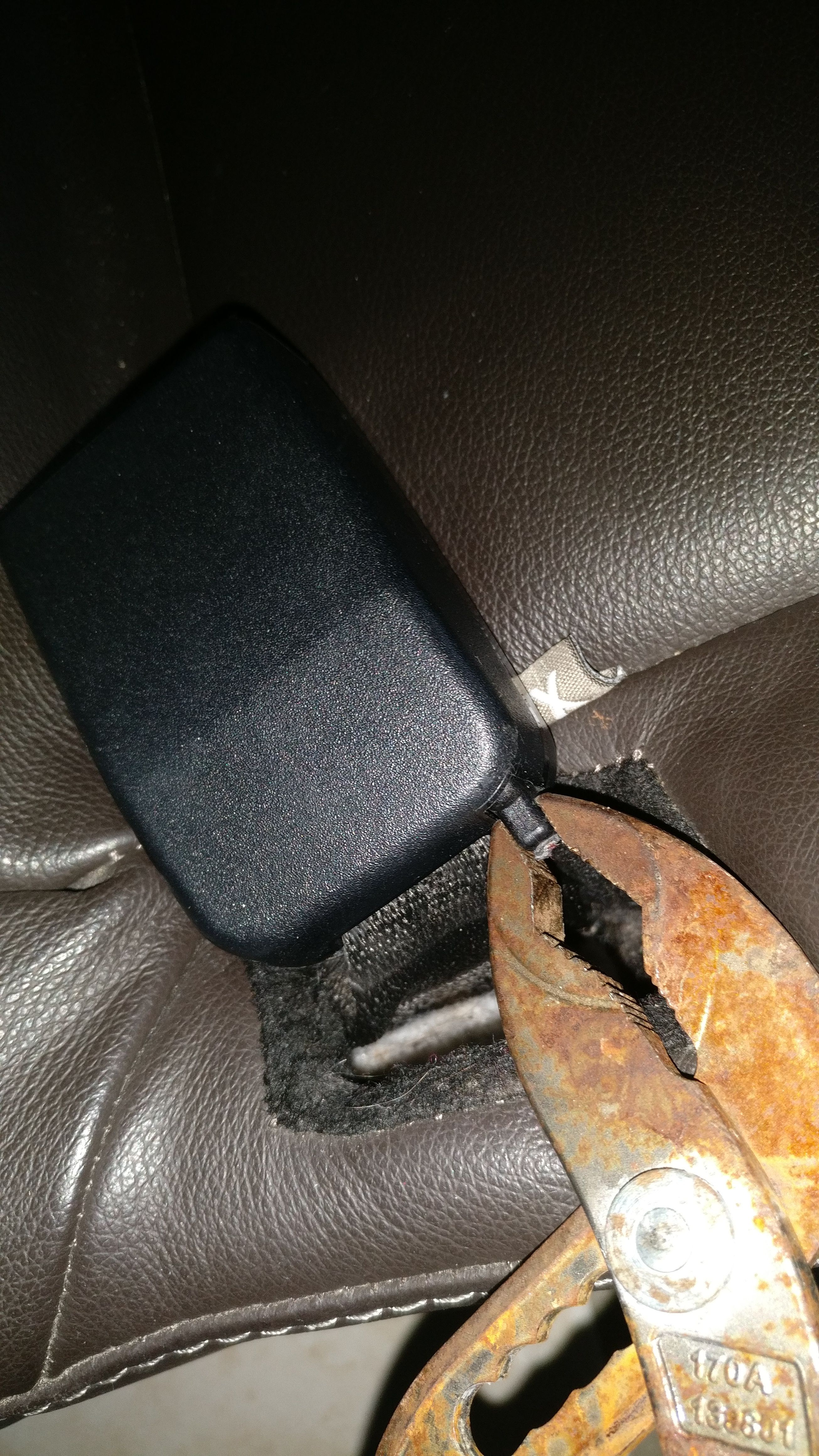

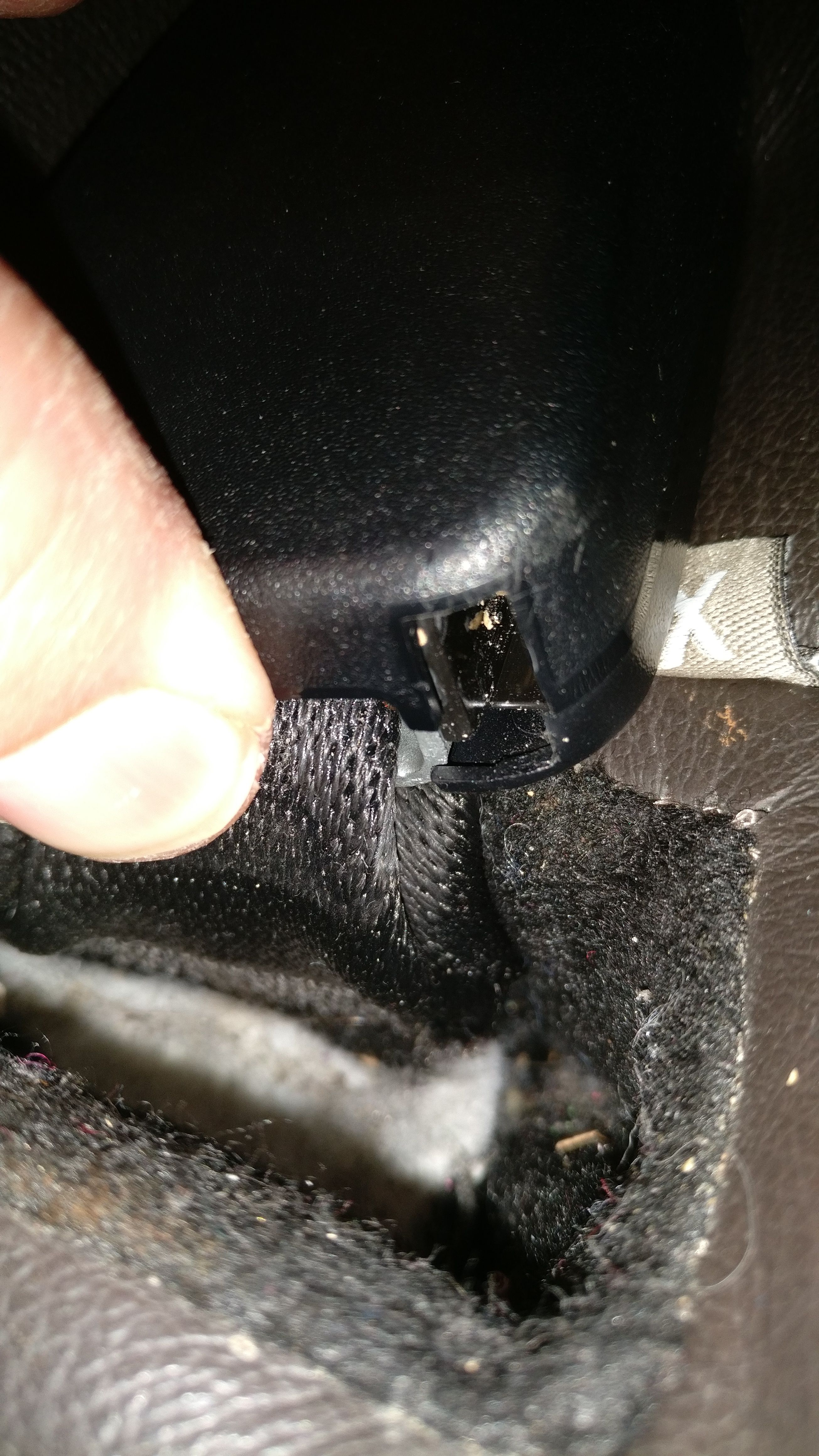

Message Ven 31 Aoû, 2012 19:08:55

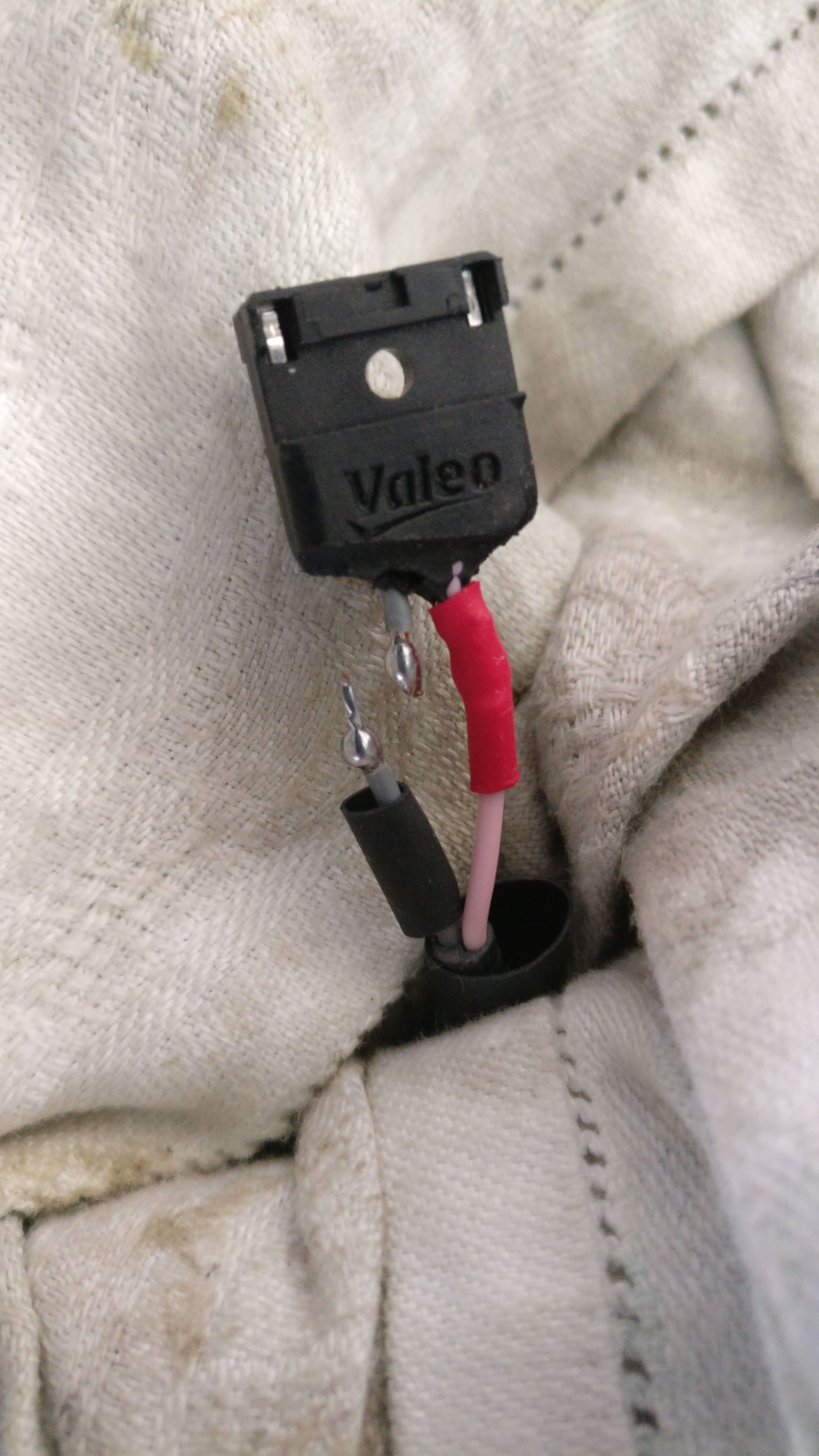

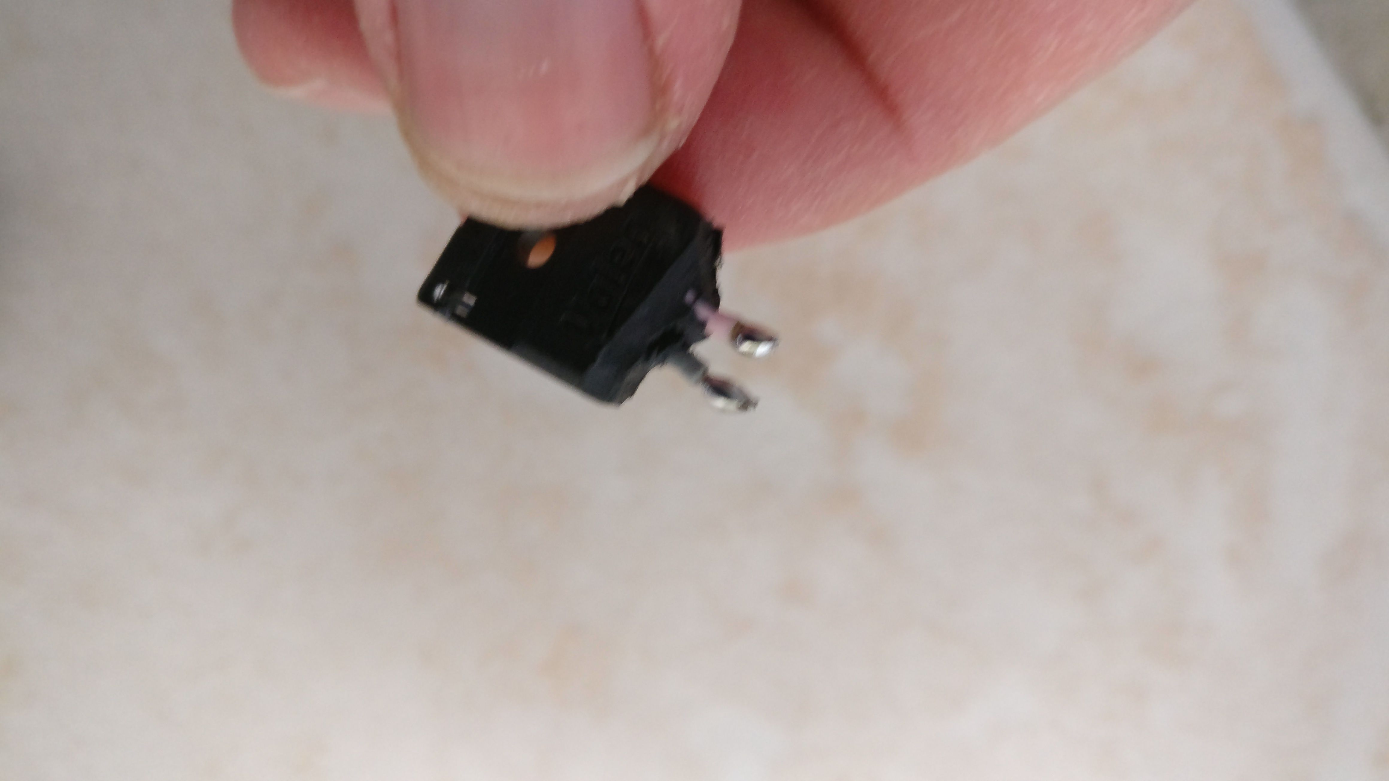

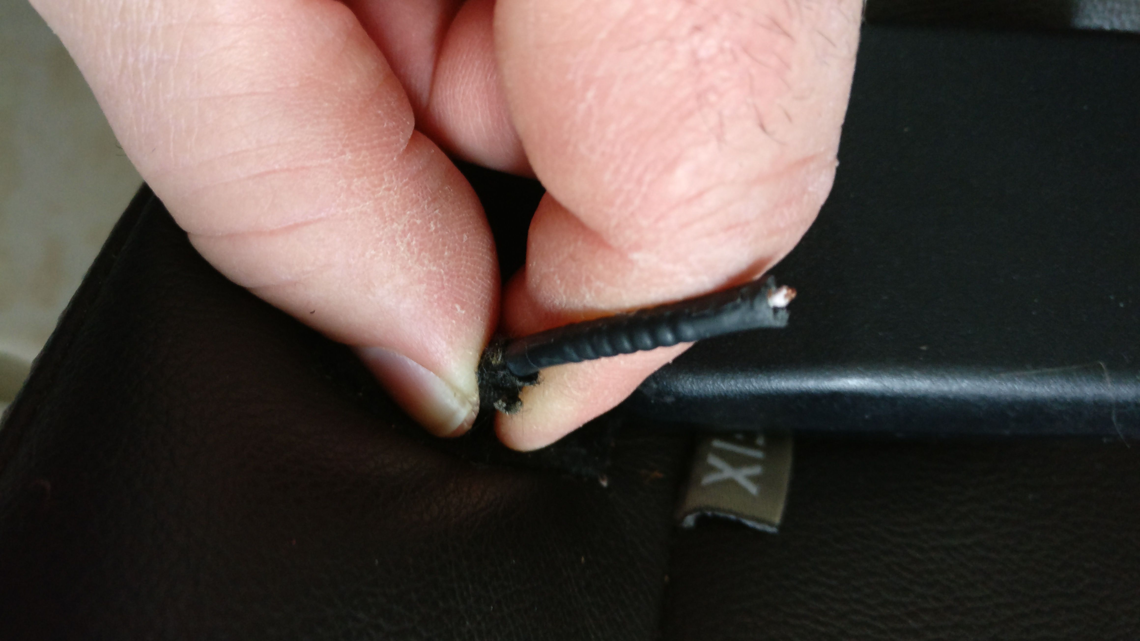

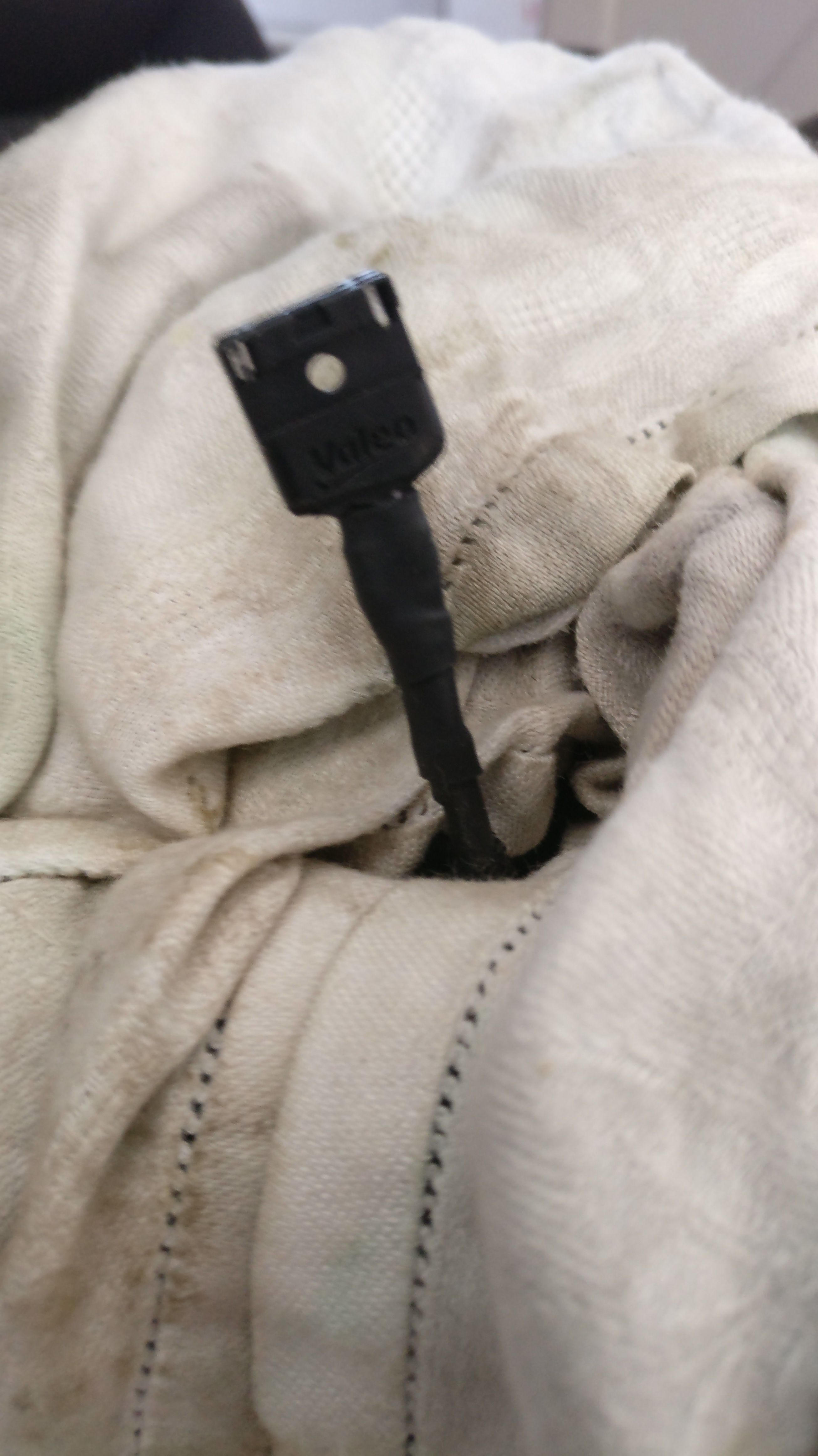

J'ai eu un nouvel appel du service clientèle Renault aujourd'hui suite à un courrier envoyé pour me plaindre de la prise en charge proposée (60%)
Je réclame une prise en charge totale mais Renault ne veut pas céder car la garantie ne couvre plus...
Je vous joins 2 photos du défaut que j'ai fini par repérer en fouillant, on voit bien qu'il faut changer le câblage du siège et très certainement les attaches de ceinture aussi car la partie coupée est solidaire de l'attache.
Moralité: fini Renault pour moi !
