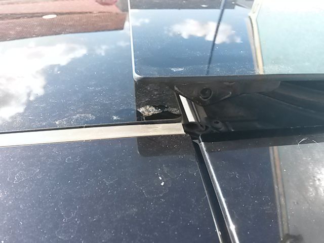

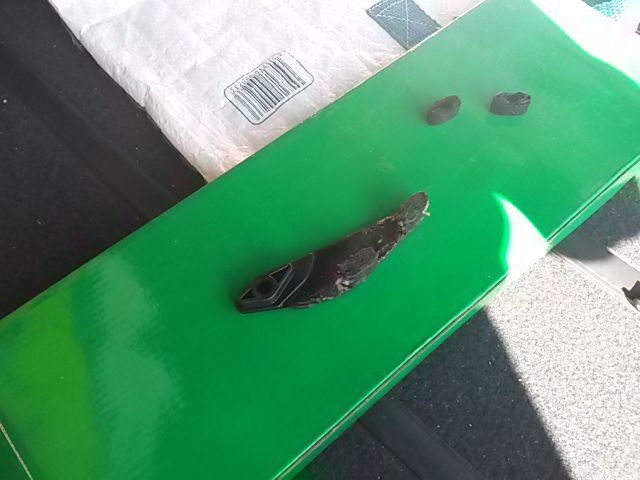

voila j'ai trouvé la cause de mon bruit, il manque le patin arrière sur la biellette côté gauche.
maintenant le problème est que je n'arrive pas a sortir la biellette, je l'ai bien reculée pour la sortir de son rail mais l'enjoliveur de pavillon gène.
j'ai bien essayé de d'éclipsé l'enjoliveur et bingo je l'ai fendu. :bluecry:
une astuce ????

après recherches, Renault ne vend que le kit biellettes plus patins au prix de 130 euros.
j'ai trouvé 4 patins neufs sur ebay pour 7 euros livrés. (faire une recherche avec le terme "sunroof toit ouvrant")
pour info, je n'ai pas trouvé pour scenic 3, j'ai commandé pour scenic 2. ils sont parfaitement compatibles.
pour le démontage, il faut une clé torx de 30 et ouvrir le toit sur la première position.
insérer une cale sous le verre et déposer la vis.
maintenant la biellette coulisse librement, la sortir par l'avant quand elle s'escamote dans le toit.
changer les deux patins et remonter en sens inverse après avoir nettoyer et graisser patins et rail.
procéder de la même façon pour l'autre coté et surtout ne pas oublier d'enlever la cale pour essai.
